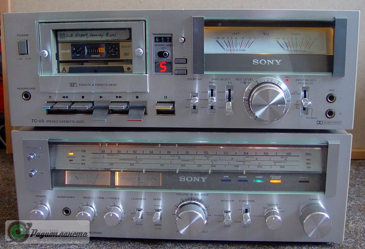

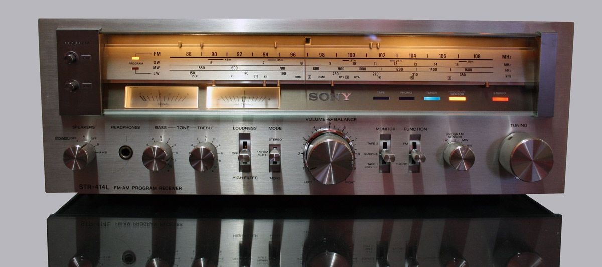

Рессивер был куплен как нерабочий.
На данный момент практически доведен до ума, осталось только обновить крышку.
Был перемотан трансформатор, в КПЕ был большой люфт :?: Для устранения пришлось разбирать верньер.
Замена лапочек, ну и мойка чистка.
К легкому твику можно отнести дополнительную обмотку на трансе для питания схемы тюнера.
Помню на МХЗ были споры по поводу работы системы PROGRAM SENSOR :D и как это привязано к маркерам на шкале.

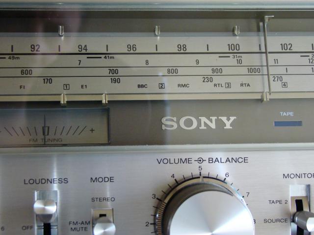

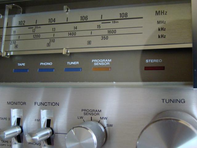

Сам не знал пока не включил
Это обычная автонастройка на станцию.
Маркеры это НЕ ФИКСИРОВАННЫЕ настройки, они блокируют работу сенсора и не дают уйти на станцию с более мощным сигналом.

Гессер , а чем Вы моете лицевую панель?
И можно немного подробнее про PROGRAM SENSOR. Я что-то не понял его работу. Как эти маркеры устанавливаются? И как считывается их положение. Интересно.

bighill
Автонастройка с большим удовольствием хватает станции с мощным сигналом, причем довольно широко по шкале.
Если рядом с мощной станцией более слабая, то система ее тупо игнорирует,как и нет вовсе.
Но если в этом месте поставить маркер тюнер не будет искать более мощную станцию.
С левой стороны на шкале две клавиши они освобождают фиксаторы маркеров, и те перетаскиваются по шкале стрелкой.
На стрелке с обратной стороны оптопара, а на маркерах зеркальца. Так тюнер "знает" где стоит маркер.
Корпусные детали мою по старинке, хозмыло теплая вода и мягкая щетка.
Ручки в данном аппарате шершавые и были в таком состоянии :twisted: что оттер только растворителем.
Стекло обычное силикатное, три хоть до скрипа, ничего ему не будет.
А в повседневке пользуюсь микрофиброй и изопропиловым спиртом

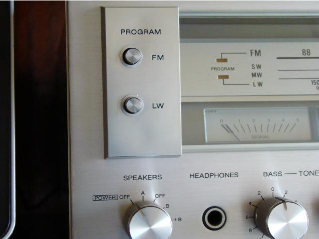

Первый раз вижу.
Была целая линейка подобных аппаратов.
Может для вида когда нибудь куплю к нему деку

Гесер , спасибо за подробный ответ.
Гесер писал(а):
Да, есть во всех этих шкалах стрелках и лампочках нечто завораживающее и притягивающее.
Полностью согласен. Сам покупаю тюнеры именно по этой причине.
Я думал об этом, но хотел убедиться.
Ну и правда, японцы очень изобретательны. Поставить в стрелку 2 световода только ради такой "'мелочи". Вам надо было это в теме про милые фенечки выложить.
Ручки в данном аппарате шершавые и были в таком состоянии что оттер только растворителем.
Мне иногда приходится использовать керосин. Япошки , похоже, часто крутят ручки после суши.
К сожалению, не всегда стекло. Довольно часто ставят оргстекло, приходится менять. Полировка приличная не получается. Даже при использовании субмикронных паст.
Обязательно сделайте это !
