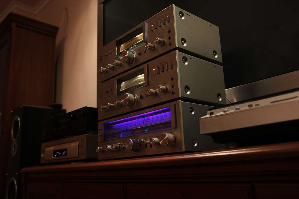

sony-str-414.jpg [ 150.78 КБ | Просмотров: 8340 ]
Рессивер был куплен как нерабочий.
На данный момент практически доведен до ума, осталось только обновить крышку.
Был перемотан трансформатор, в КПЕ был большой люфт :?: Для устранения пришлось разбирать верньер.
Замена лапочек, ну и мойка чистка.
К легкому твику можно отнести дополнительную обмотку на трансе для питания схемы тюнера.
Помню на МХЗ были споры по поводу работы системы PROGRAM SENSOR :D и как это привязано к маркерам на шкале.
129.JPG [ 35.76 КБ | Просмотров: 8340 ]
128.JPG [ 31.94 КБ | Просмотров: 8340 ]
125.JPG [ 28.29 КБ | Просмотров: 8340 ]
Сам не знал пока не включил
Это обычная автонастройка на станцию.
Маркеры это НЕ ФИКСИРОВАННЫЕ настройки, они блокируют работу сенсора и не дают уйти на станцию с более мощным сигналом.

Гессер , а чем Вы моете лицевую панель?
И можно немного подробнее про PROGRAM SENSOR. Я что-то не понял его работу. Как эти маркеры устанавливаются? И как считывается их положение. Интересно.
 Заголовок сообщения: Рессивер SONY STR-414L
Непрочитанное сообщениеДобавлено: 02 мар 2013, 13:10
Спасибо Друзья за теплые слова.
Да, есть во всех этих шкалах стрелках и лампочках нечто завораживающее и притягивающее.
У отца был когда то приемник Казахстан-любимая игрушка детства.
bighill
Автонастройка с большим удовольствием хватает станции с мощным сигналом, причем довольно широко по шкале.
Если рядом с мощной станцией более слабая, то система ее тупо игнорирует,как и нет вовсе.
Но если в этом месте поставить маркер тюнер не будет искать более мощную станцию.
С левой стороны на шкале две клавиши они освобождают фиксаторы маркеров, и те перетаскиваются по шкале стрелкой.
На стрелке с обратной стороны оптопара, а на маркерах зеркальца. Так тюнер "знает" где стоит маркер.
Корпусные детали мою по старинке, хозмыло теплая вода и мягкая щетка.
Ручки в данном аппарате шершавые и были в таком состоянии :twisted: что оттер только растворителем.
Стекло обычное силикатное, три хоть до скрипа, ничего ему не будет.
А в повседневке пользуюсь микрофиброй и изопропиловым спиртом

Гесер , спасибо за подробный ответ.
Полностью согласен. Сам покупаю тюнеры именно по этой причине.
Я думал об этом, но хотел убедиться.
Ну и правда, японцы очень изобретательны. Поставить в стрелку 2 световода только ради такой "'мелочи". Вам надо было это в теме про милые фенечки выложить.
Ручки в данном аппарате шершавые и были в таком состоянии что оттер только растворителем.
Мне иногда приходится использовать керосин. Япошки , похоже, часто крутят ручки после суши.
К сожалению, не всегда стекло. Довольно часто ставят оргстекло, приходится менять. Полировка приличная не получается. Даже при использовании субмикронных паст.
Гесер писал(а):
Может для вида когда нибудь куплю к нему деку
Обязательно сделайте это !

А нет ли фоторграфий внутри ресивера? Я вот тоже приобрёл.Вроде рабочий.Не понравилось что шкала радио не подсвечивается.Заглянул во внутрь - а там "колхоз".Лампы автомобильные 12В 5W провода припаяны на контакты.А как должно быть в оригинале (сам патрон и лампа)не знаю.Хотелось бы посмотреть.И ещё,Игорь,может посоветуешь как сделать ревизию регулятору громкости, а то похрипывает когда крутиш его ручку, и переключатель входов тоже барахлит.
Непрочитанное сообщениеДобавлено: 05 янв 2016, 22:44
Litvinov Sergey
Приветствую :2piv:
Шкала в ресе подсвечивается массивным световодом из оргстекла посредством двух ламп накаливания. Никаких патронов там изначально никогда небыло. В оргстекле два гнезда в которые вставлены резиновые втулки, и лампы держатся только за счет того что плотно вставлены в резину. Сами лампы не имеют цоколя, у них гибкие выводы из монтажного провода.
В моем случае одна лампа была сгоревшая, поэтому пришлось менять обе. Сразу хотел поставить светодиоды, но когда попробовал, отказался (не понравился цвет свечения шкалы).
В итоге поставил советские лампочки 13В те которые раньше в гирляндах использовались ;)
Колхозить патроны тоже не стал, провода подпаяны к цоколям ламп, заменил резинки, тк родные от времени развалились, и воткнул в них лампочки.
Фото сделать не могу, дома бываю крайне редко :(
По регуляторам... так инфы в инете и на форуме достаточно. По своему опыту могу сказать, если делать нормально то только через разборку....
Удачи в ремонте аппарата.
