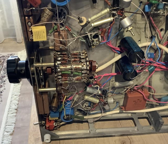

;) работает и не шуршит :cool:
IMG_0555.jpeg [ 137.04 КБ | Просмотров: 5418 ]

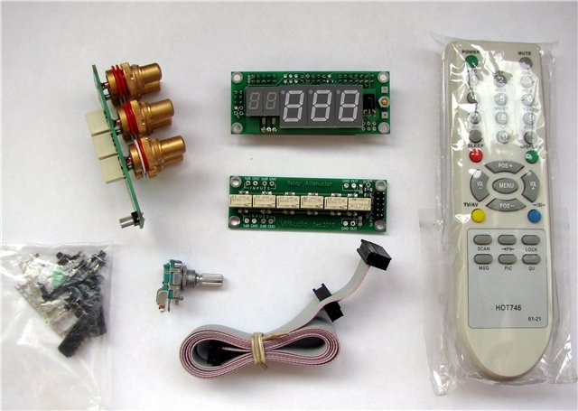

...сущществует ступенчатый регулятор громкости, который таки да. Очень высокого класса вещь. Но это уже не за пиво.
Примечание. Это не крутилка, это валкодер.
Примечание 2. А когда оно начинает работать... там такой ЗВУГ!Г!Г!Г!Г!... вот совецкую конторскую АТС вам наблюдать не приходилось?
atc.jpg [ 65.21 КБ | Просмотров: 5413 ]
nikitin.jpg [ 53.05 КБ | Просмотров: 5413 ]

Согласен с Олеговичем . Антекомовский регулятор хорош . Ещё и с пультом .
