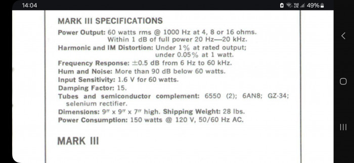

Возник вопрос. Рассматривая спеки на старорежимный Динако Марк 3, ещё американского разлива, удивился тому, что в заявленных детальках одновременно есть и кенотрон GZ 34 и селеновый выпрямитель. :? Чё за масло масляное? Схемы нет посмотреть

Схему искать тоже лениво. Селеновый - выпрямитель смещщенеея, скорее всего.

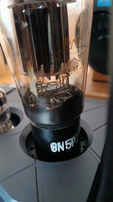

Интересно просто. Лампа, например 6080 RCA, стоит на Алике 2 тыщи рэ, она же времен позднего Мао идет как 6N2P-J около 600-1000 рэ, времен Си под именем PSVan около 5 тысяч, а у нас аналог 6Н5С от 350 до 1000, в зависимости от года, завода и жадности. Чистый винтаж американский или английский 6AS7 стоит от 5 тыщ. Просто пока пытаюсь разобраться в ценообразовании и целесообразности

Лампа 6080 RCA - military grade ("с приёмкой") банальная 6AS7G, какова изофаличьна отечественной 6Н5С. Ну где-то 300 рэ, да.
6Н2П тут вообще никаким боком не валялась, и цена ей тридцать рублей. Вот 6Н2П-ЕВ и т.д., с лишними буквами - наверно, сто. Она и выглядит совершенно по другому.
Могу заслать и того, и другого.
Но от этой суеты вокруг дивана и этого перетыкивания никакого Чюрующщаго Пенеюиея внезапно не возникнет, уверяю. Возможно, что-то заметно изменится, если туда на выход повесить пару трансформаторов от усилителя для объявлять воздушную тревогу.

6Н2П
У китайцев своя атмосфера. Они аналог нашей 6Н5С назвали именно так - 6N5P . Я цифру ткнул не ту - за рулём в пробке еду :D
