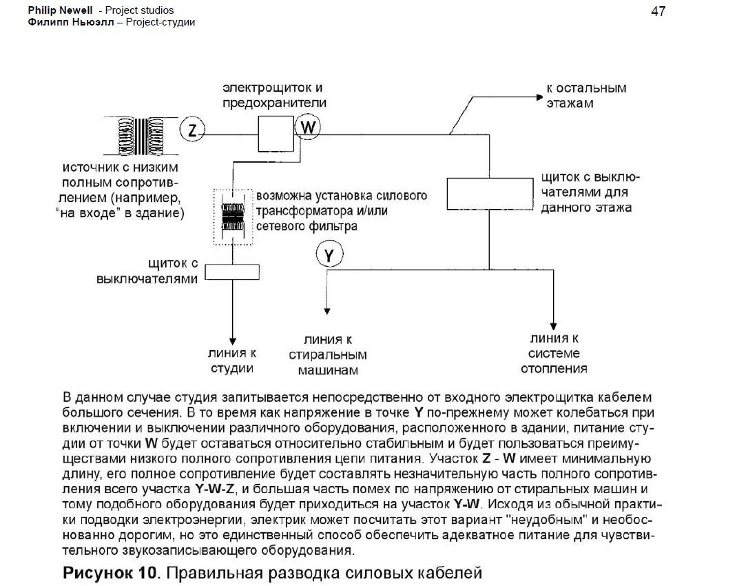

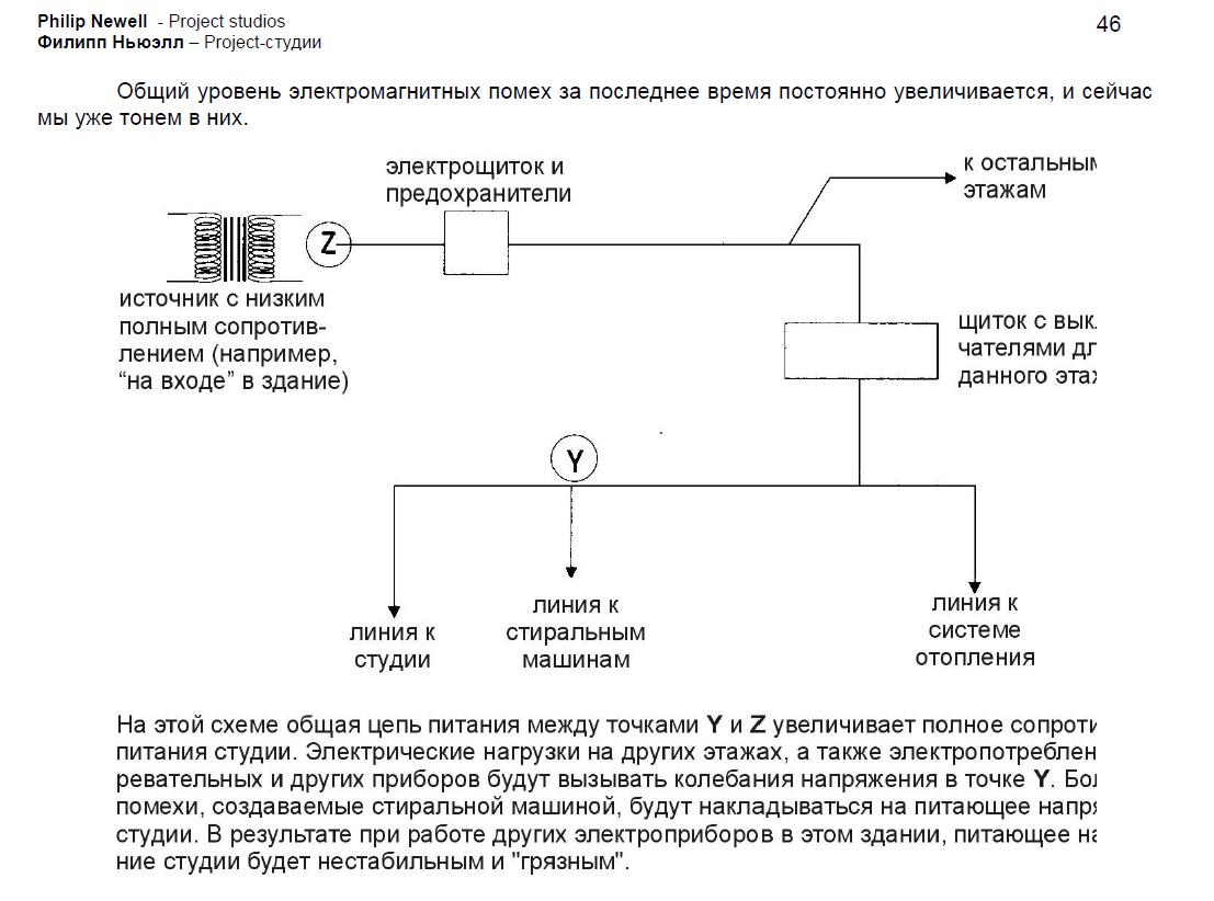

Про выделенную линию. Автор и название книги в в верхнем левом углу.

Филлипп Ньюэлл - человек вне всяких сомнений и известный и уважаемый.
(спасибо журналам "Шоу-Мастер" и "Instal-Pro" за знакомство с его публикациями)
Это абсолютно-верный способ реализации т.н. выделенной линии.
Только вот на преведённой в качестве иллюстрации схеме не отображены суровые реальности
отечественного централизованного электроснабжения !!!
Точка Z на его схеме - это ... распределительное устройство низкого напряжения (РУ-0,4) трансформаторной подстанции (ТП, КТП), от которой запитано здание.
Выходим на улицу и прикидываем расстояние до неё, сметную стоимость проекта и расходы (времени, нервов и просто денег) на согласование и утверждение необходимой для подобного рода мероприятий документации !!! И это - для частного сектора !!! В многоквартирных домах - это вообще утопия !!!

Dragon писал(а):
А чего там делать то, в РУ-0,4 ?
Речь о потерях и грязи, пока оно к нам дойдёт от него, как я понимаю. И у меня подстанция не возле дома. Но хотя бы ввод нормальный и далее по тексту.

Dragon
А к домашнему щитку откуда ??? Посмотрите на схемы. У "потенциального противника" система электроснабжения такова, что понижающие трнсформаторы стоят на вводе в каждое здание. В переводе на "русский" схема читается так: Z-шины низкой стороны понижающего трансформатора, W-отходящие линии распредустройства.
