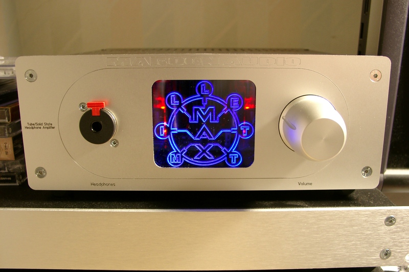

Наткнулся на интересный сайт с гибридником .
techhigh1.jpg [ 157.67 КБ | Просмотров: 1460 ]
techhigh2.jpg [ 274.39 КБ | Просмотров: 1460 ]
Есть и плата с разводкой и все остальное http://www.diyforums.org/MOSFET-MAX/MOSFET-MAXccs.php

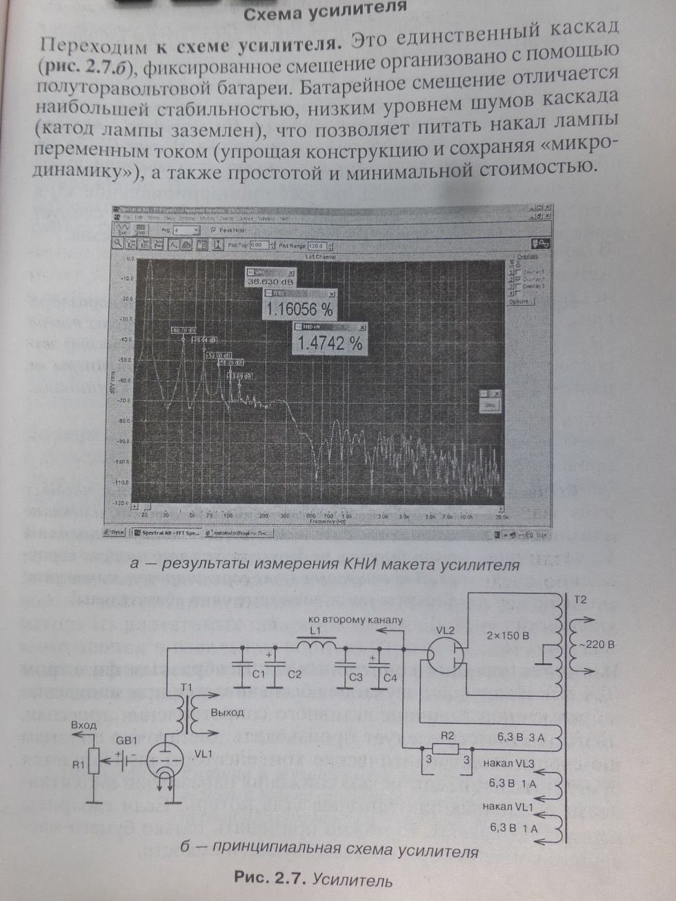

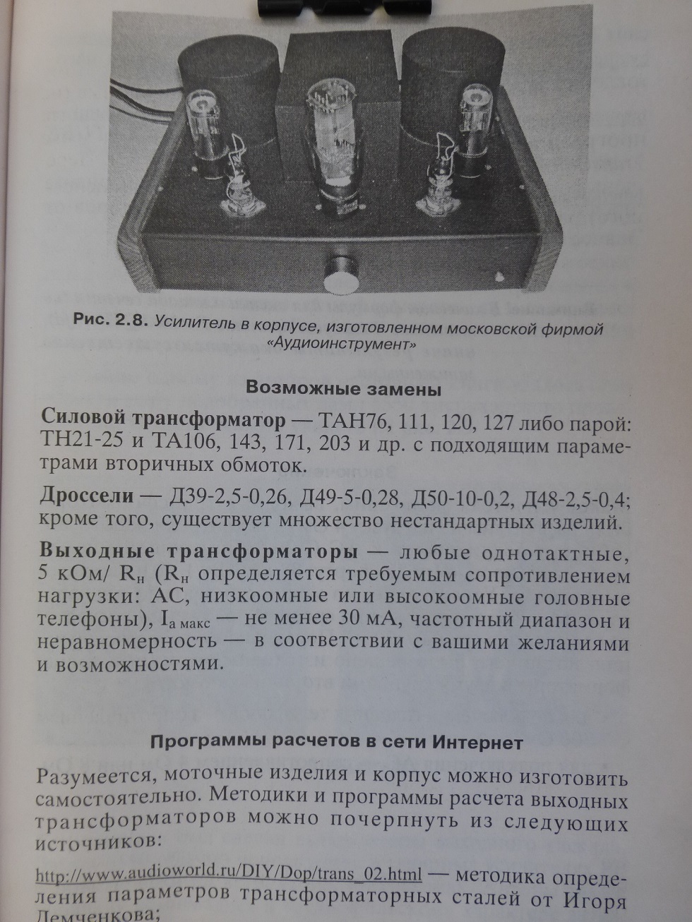

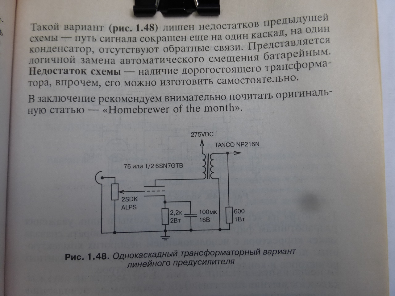

Извините что вмешался в ваш бурный разговор-но не выдержал! :? Во первых какая нужна выходная мощность для работы наушников? Пологая милливатты.Значит смысла в большой мощности и в помине нет? А вы гибридники,мощные ОУ и так далее.Демонстрируете схемы ламповых усилителей для наушников,и никто не приходит в ужас:На выходе сигнал подаётся на наушники через ЭЛЕКТРОЛИТИЧЕСКИЙ КОНДЕНСАТОР.Любой мало мальски сведущий в электроники человек ,понимает на сколько гибельное влияние оказывают электролиты на пути сигнала.А вам по хрену? :cry: Вот схема моих предусилителей которые вполне на слаботочном триоде обеспечивают достаточную выходную мощность для звучания наушников.Нет конденсаторов на пути сигнала.И прекрасная линейность характеристики.
P1010075.JPG [ 301.25 КБ | Просмотров: 1342 ]
Это пред усилитель имеющий достаточную мощность для раскачивания наушников.А вот из книги .Как люди спроектировали усилитель для головных телефонов,способный на выходе раскачать динамики для озвучивания не большого помещения.
P1010077.JPG [ 429.02 КБ | Просмотров: 1342 ]
P1010082.JPG [ 384.24 КБ | Просмотров: 1342 ]
P1010083.JPG [ 389.43 КБ | Просмотров: 1342 ]
P1010078.JPG [ 444.79 КБ | Просмотров: 1342 ]
P1010079.JPG [ 426.98 КБ | Просмотров: 1342 ]
P1010080.JPG [ 437.65 КБ | Просмотров: 1342 ]
P1010081.JPG [ 356.89 КБ | Просмотров: 1342 ]
Трансформаторы на выход они брали у Аудиоинструмента.Но можно взять хоть от лампового телевизора.Ну а уж кому доступно,хоть TANGO, TAMURA или иные подходящие. :D

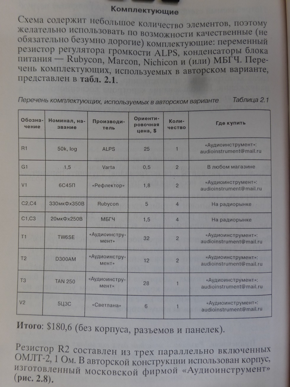

Забыл я сразу листы с комплектующими показать. :?
P1010084.JPG [ 371.86 КБ | Просмотров: 1338 ]
P1010085.JPG [ 439.31 КБ | Просмотров: 1338 ]

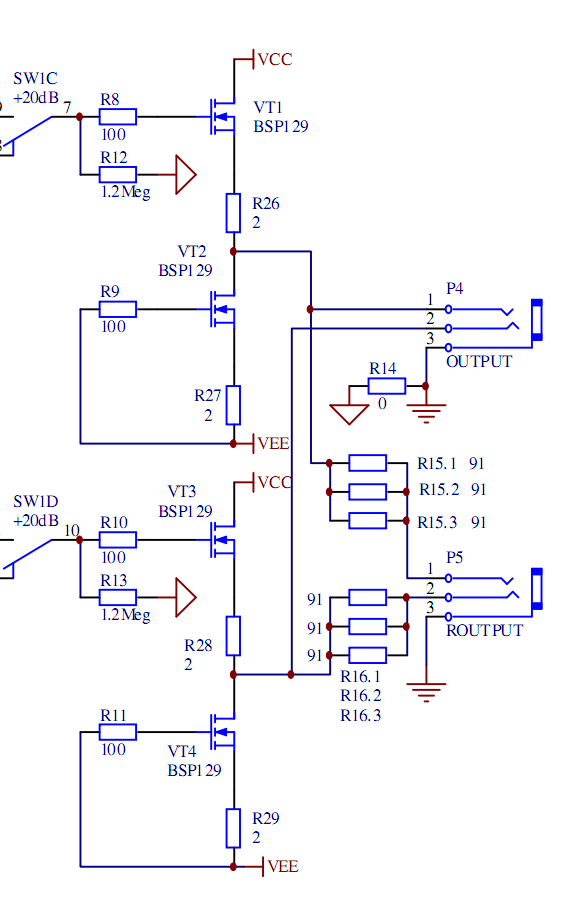

Какое такое гиблое :D ? Есть схемы без оных даже повторители есть.
Повторитель.bmp [ 1.51 МБ | Просмотров: 1334 ]
Чем этот не нравится ?
Конденсаторы разные бывают в том числе и электролиты и работают они бывают в разных условиях.
Перефразирую
на сколько гибельное влияние оказывают трансформаторы особливо мотанные на коленке на пути сигнала
:lol:
