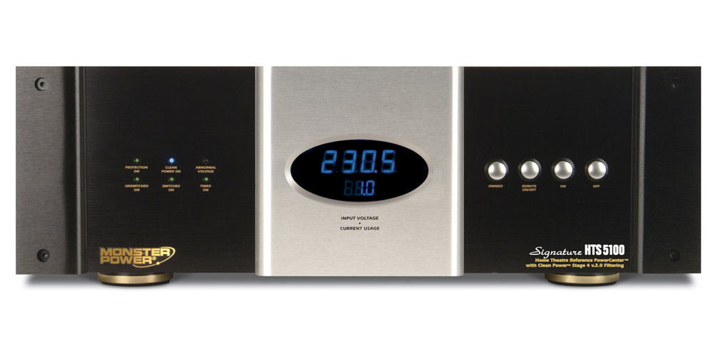

А я вот задумался об такой коробке!!! :shock:
http://www.avsale.ru/inf/2886/
Не знаю что там у меня с сетью, первую очередь интересует как организация питания- включение розеток..
Все в стойке, никаких "клубков" из этих сетевых проводов.. :evil:
Сзади у него на 10 розеток места..
Так же туда жж телефон, интернет.. 8-)
Главное что б звук не ухудшился.. Да вроде и не слыхал такого..

Почему-то развеселила последняя фраза в описании сей коробки -Все контакты HTS 5100 - позолоченные, что позволяет подключать к ним аппаратуру стоимостью до $500.000.
Это что, если апааратура перевесит 500001, то низя уже? Ищите с другими (бриллиантовыми) контактами...

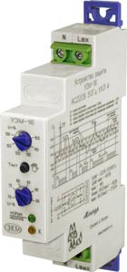

А причем у сетевой фильтр и перенапруга в результате отгорания ноля ? :) Вы котлеты от мух отделите :D
Если говорить за защиту от перепруги то ставить реле . Например -Устройство защиты многофункциональное УЗМ-16, УЗМ-50М, УЗМ-51М
uzm_16.jpg [ 8.08 КБ | Просмотров: 3827 ]
. http://old.meandr.ru/texts/text4.html или http://220.kovalevi.ru/592-meandr.html
Работает очень хорошо ( проверено на практике),ставить сетевой фильтр или не ставить во многом бдет определятся наличием приличного и правильной земли в квартире , без нее работа хорошего сетевого фильтра не эффективна.

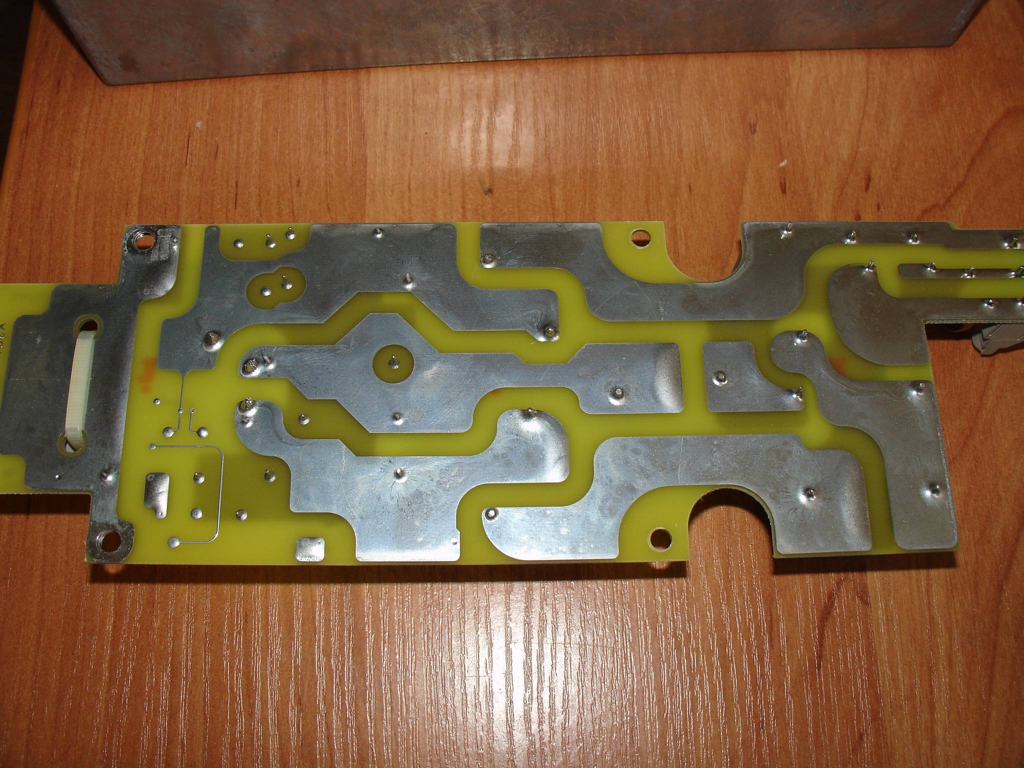

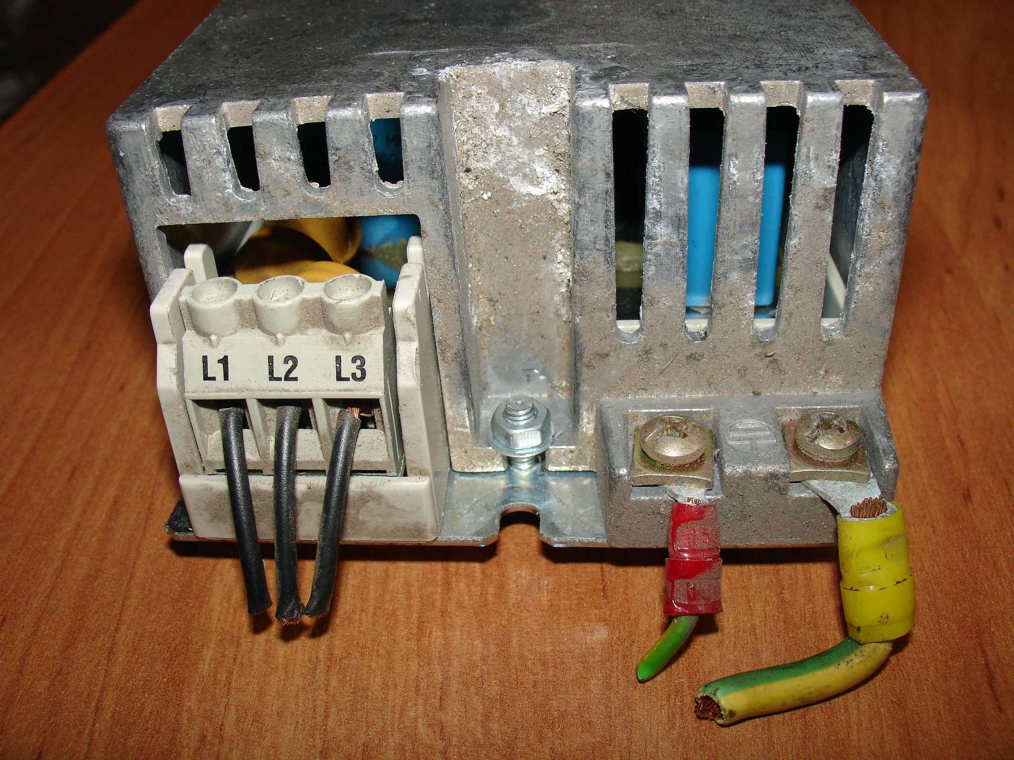

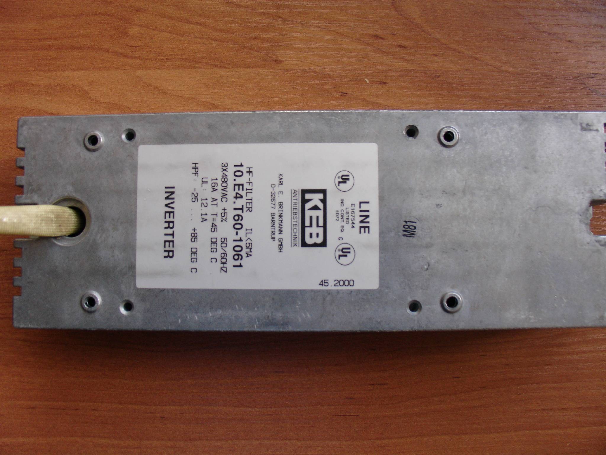

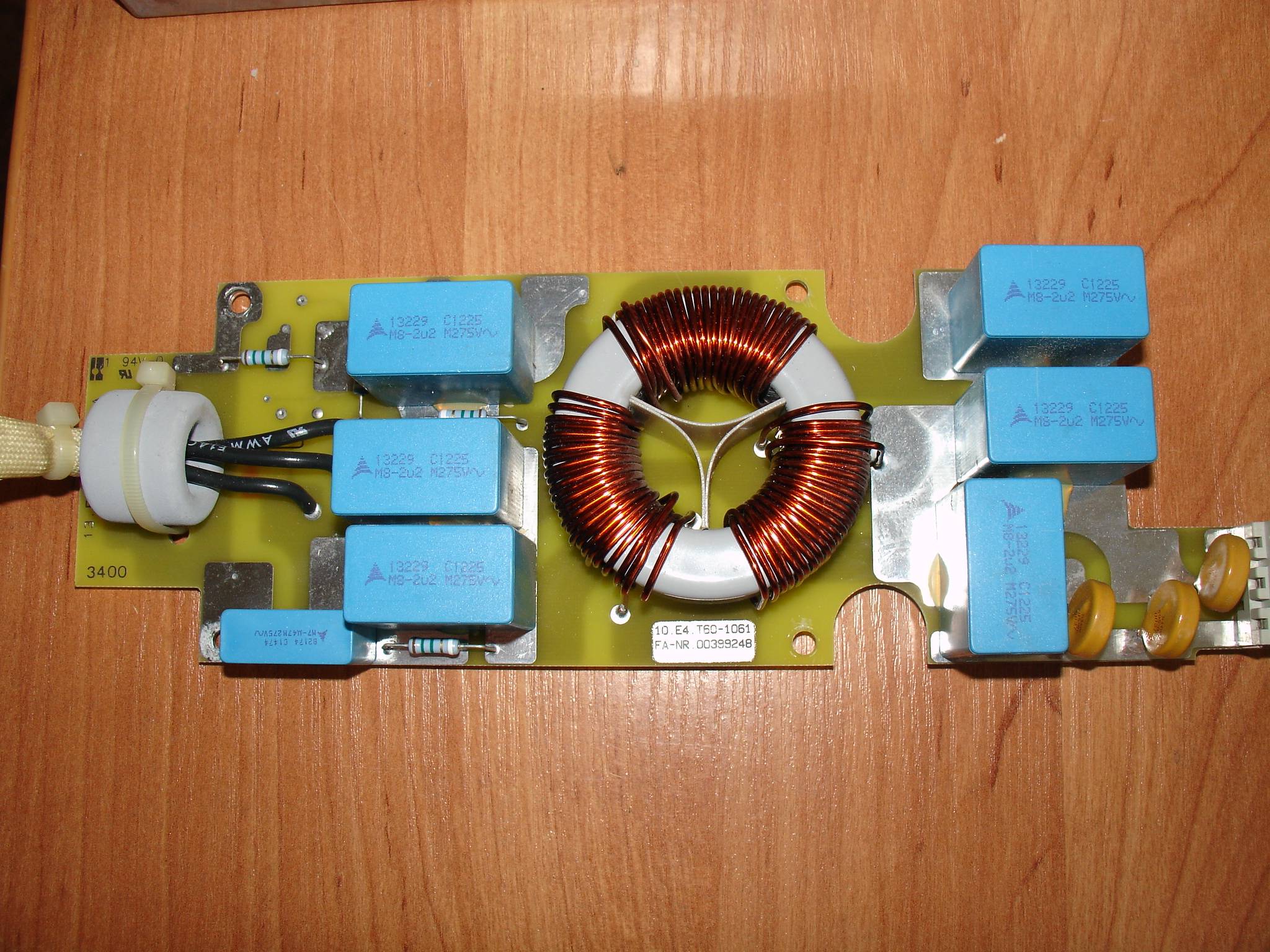

Камрады, поможите, что-то замучал меня Косинус Фи, проклятый! :D
Принесли вот такое пром изделие - трёхфазный сетевой фильтр. Как его в однофазную сеть правильно включить? :?

А что не понятно?
Нету изолированного "0", только "земля".
Если включить две линии в однофазную сеть, получится ли подавление синфазной помехи?

Сообщений: 3579
Конечно.
