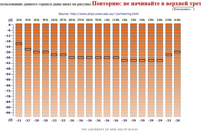

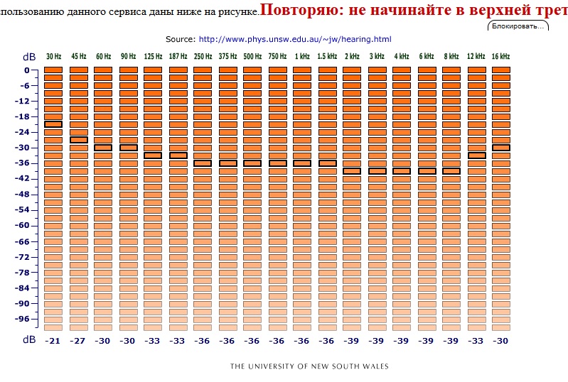

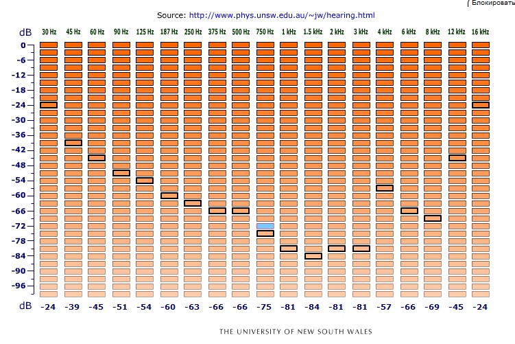

И не знаю интересно кому будет или нет, протестил наушники в комплекте с ушами со встроенной в комп звуковухе. :D
На минимально слышимом сигнале и на уровнях одинакового звучания тонов. Получилось так. :)
Кто есть где думаю понятно.

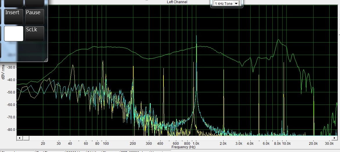

Непрочитанное сообщениеДобавлено: 01 май 2017, 22:05

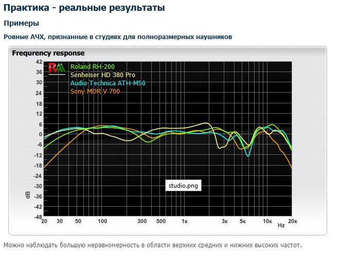

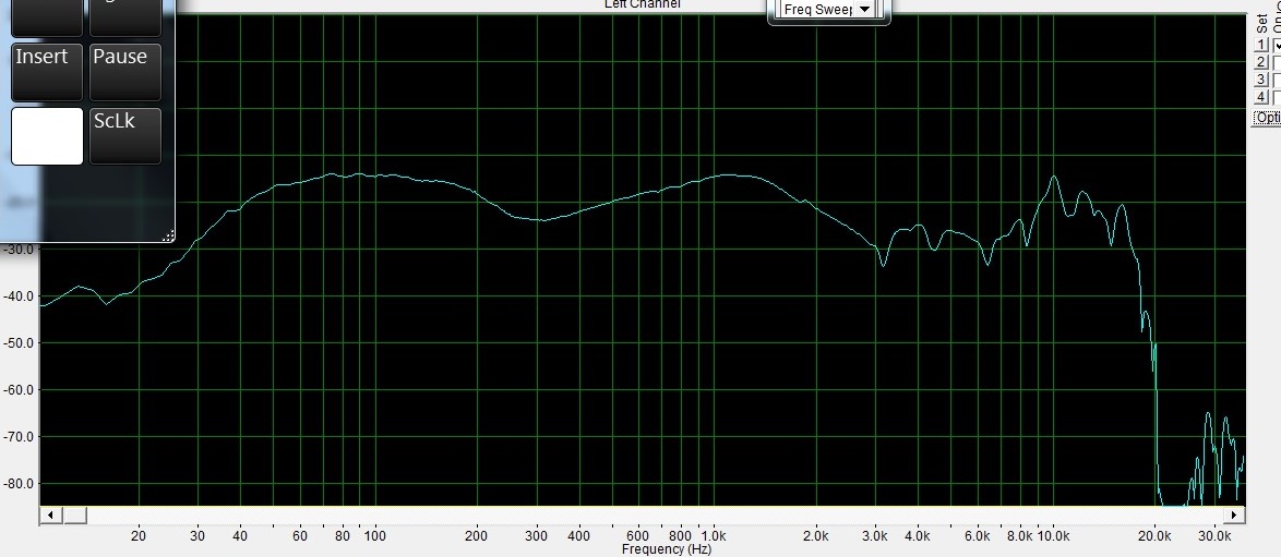

Не будет у аудиотехники в данном ценовом диапазоне звучание нормально
И все же, что в них не так. 1 кГц чистейший, провалы АЧХ общепринятые, пики на 6-11 кГц меняются в зависимости от положения микрофона в наушнике. Бубнения нет.
Что для счастья надо? :D

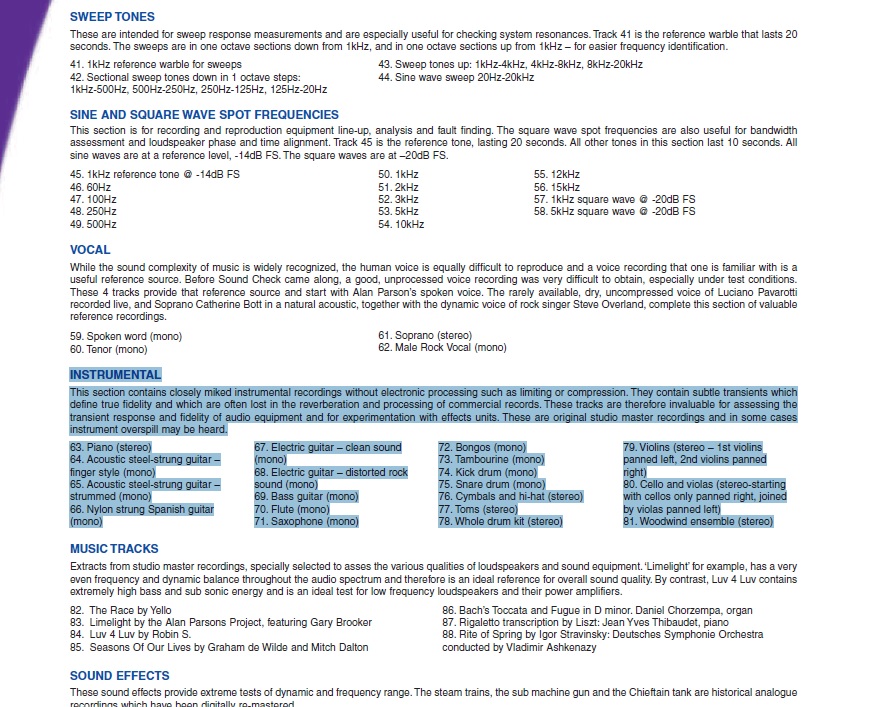

TAN писал(а):
Тема очень благодарная, и обсуждать её интереснее применительно к конкретным записям.
Не знаю с чего начать... Хотя бы этом примере.
Если взять запись Audio test - 69 - Instrumental _ Bass guitar.wav с Sound_Check_2.
На первый взгляд(прослушивание) кажется, что записана одна бас гитара. И поделено это на две части.
На акустике монитор аудио сильвер1, не замечал различия между 1 и 2 частью.
Потом со своим рукоблудством в акустикостроении нашёл разницу в записи между 1 и 2 частью. (это на самодельных АС). Стремился по мере своих возможностей сделать ровную ачх и др. характеристики.
После покупки наушников послушал этот же трек. Разница бросается в уши мгновенно.
Скажу так, при появлении этой разнице(стало слышно не только бас гитару) в АС звук стал гораздо лучше(интереснее?).
Тут возникает вопрос, должен я "это" во второй части или нет. А если должен то на каком уровне. В описании диска этого нет. :( (И с мужским оперным вокалом тоже интересно. Вроде один вокал, ан нет. И в ушах эта разница сильнее.)
И как изменится звук АС если эта разница будет еще заметнее? :)

Не понял вопроса. Но наверное это чисто риторическое...
Вы упомянули струнный инструмент и ровность АЧХ... Гитара - это спорный материал. Подходит для фанатов, мир музыки для которых очень сильно ограничивается их любимыми гитарными испонителями и группами. Но раз уж про АЧХ речь, попробуйте занятся поисками хороших записей с другими струнными. Так ли они хороши как гитара? Очень советую скрипку. Это очень тонкий инструмент. Если запись или аппаратура недостаточно хороша - прослушивание превращается в мучение. И не просто мучение, бесить самым неприличным образом все начинает! Если найти заведомо хорошую запись, то останется развлекаться с оборудованием. Скрипка волшебный инструмент, и если "воткнутся в тему", то она просто завораживает и гипнотизирует слушателя. Если Вы крайне далеки от этого, то можно попробовать посмотреть какой-нибудь фильм, который позволит побороть неприязнь и заинтересоваться этим инструментом. Если вы совершенствуете оборудование - ищите "лакмусовые бумажки" в музыке. Гитара - неплохой, но не лучший тест. Во всяком случае не с него стоит начинать.

Хотел на примере этого трека понять, что я слышу и правильно ли. Во второй его части идет подзвучка бас гитары(то ли синтезатором, то ли х.з.).
