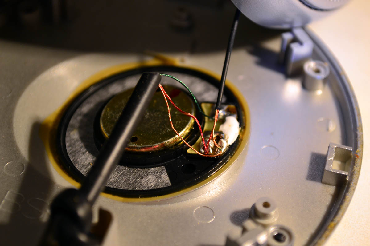

Братцы, помогите! Случайно наступил на шнур наушников Philips SHP805, после чего похоже его надорвал, в результате не звучит левый канал. У кого есть опыт по разборке, подскажите хоть как их вскрыть?
05.JPG [ 68.28 КБ | Просмотров: 11106 ]
 Заголовок сообщения: Наушники
Непрочитанное сообщениеДобавлено: 27 июн 2017, 23:20
Сообщений: 22378
Его благодарили: 6437
Снимай амбушюры, под ними болтики крепящие две половины наушников
Непрочитанное сообщениеДобавлено: 27 июн 2017, 23:23
Сообщений: 18492
Его благодарили: 9354
Амбушюры снял, они на 3-х винтиках были, сейчас сниму крышку наушника, спасибо!

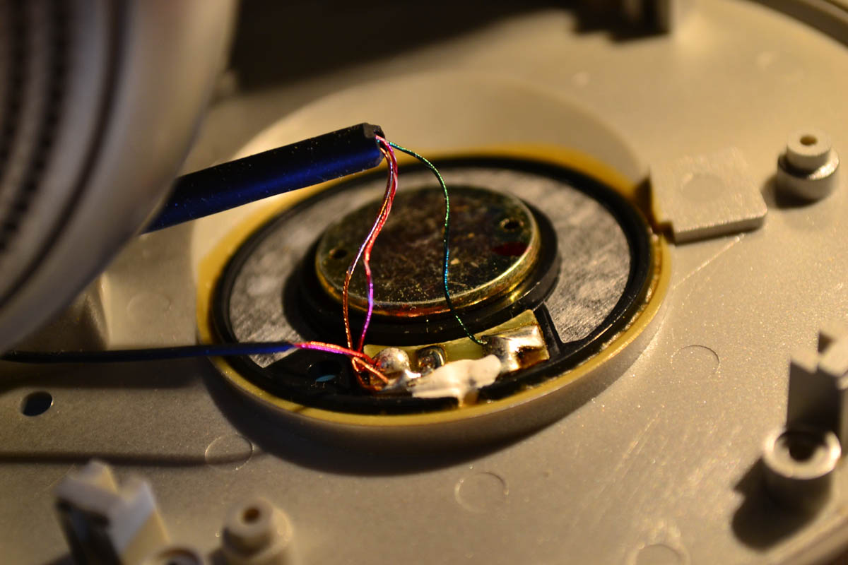

Ну вот такая картина внутри. Обрывов нет. Что теперь делать, шнур прозванивать?
05.JPG [ 125.35 КБ | Просмотров: 11101 ]
06 .jpg [ 130.25 КБ | Просмотров: 11101 ]
Непрочитанное сообщениеДобавлено: 28 июн 2017, 05:58
Сообщений: 2602
Его благодарили: 386
шнур прозванивать?
Обязательно.И похоже обрыв желтенького провода,если подводящий шнудок приходит на левый наушник.Тестер есть?
Непрочитанное сообщениеДобавлено: 28 июн 2017, 06:58
Сообщений: 18492
Как такового нет, есть мультиметр.
Непрочитанное сообщениеДобавлено: 28 июн 2017, 07:19
Сообщений: 2602
Ставьте омную шкалу и звоните желтый провод от штекера до наушника.
Непрочитанное сообщениеДобавлено: 28 июн 2017, 07:39
Сообщений: 18492
Спасибо, после обеда попробую.
Непрочитанное сообщениеДобавлено: 28 июн 2017, 08:27
Сообщений: 18492
Александр, шнур отпаивать перед прозвоном?
Непрочитанное сообщениеДобавлено: 28 июн 2017, 08:52
Сообщений: 2602
Не обязательно,но желательно.(меньше путаницы с замерами).
Но торопиться с паяльником пока не надо.Сопротивление провода должно быть порядка ома.Если какое другое покажет,намного превышающее,то это будет говорить об обрыве.
Непрочитанное сообщениеДобавлено: 28 июн 2017, 08:55
Сообщений: 18492
Спасибо!
Непрочитанное сообщениеДобавлено: 28 июн 2017, 08:59
Сообщений: 2398
Его благодарили: 611
я бы поставил мультиметр в режим прозвонки (звуковой), так легче будет на первых тестах
Непрочитанное сообщениеДобавлено: 28 июн 2017, 09:01
Сообщений: 12072
Его благодарили: 6589
Звонить зеленый провод.
Зеленый - левый +
Красный -правый +
Оплетка - общий -.
Непрочитанное сообщениеДобавлено: 28 июн 2017, 09:06
Сообщений: 2398
Горыныч,
там походу литц и оплетки нет
Непрочитанное сообщениеДобавлено: 28 июн 2017, 09:08
Сообщений: 2602
Да,вы правы.я перепутал,думая, что не работает правый канал.
А так я бы распаял все к едрене матери и прозвонил все провода и капсюли.Чтоб все было без фокусов. :)
