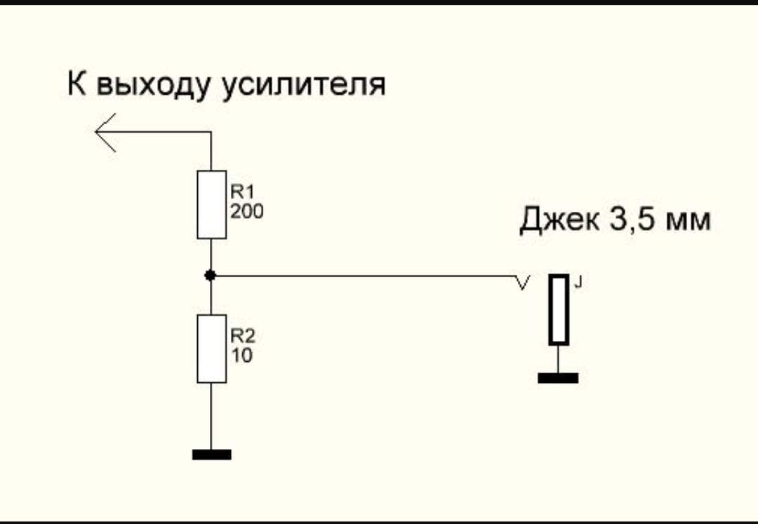

Прошу посмотреть, подойдёт ли такая схема. И как подключать минусовой провод, тоже на вход потенциометра, или как? И в каком положении должны быть регуляторы? На слух проверить?
Да.
Да.
Начать со среднего, Далее уменьшать по вкусу.

И ещё по этой схеме: красный плюс, входной, туда оба канала на один контакт резистора подсоединять?

TTi, Нет! Это схема для одного канала. Для второго такая же.

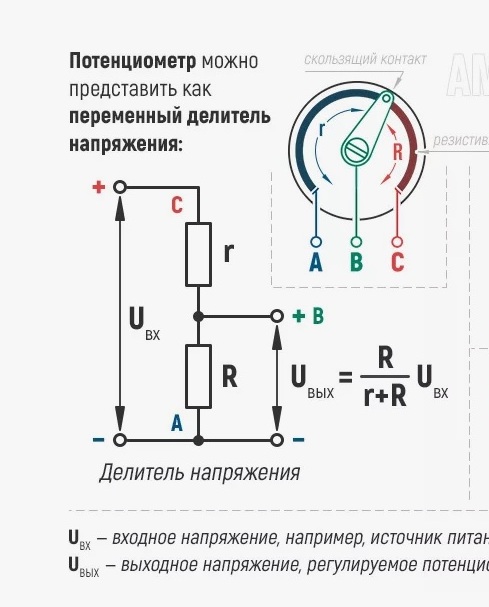

Какие потенциометры, че за хрень. У потенциометра при регулировке будут меняться оба плеча, а надо, чтобы R2 оставался неизменным. Еще раз: наушники 42 ома, значит R2 выбирается примерно в районе 2.7- 3.3 ом.в принципе чем меньше этот резистор, тем лучше, лишь бы напруги на усилке хватило, чтобы создать на нем требуемое напряжение, да хоть 0.1 ом. R1 просто тупо раз в 30 больше, короче подобрать так, чтобы нормально регулировать уровень громкости на усилке, чтобы комфортно было. Если тихо - ставим R1 меньше, если сильно громко и неудобно регулировать, R1 ставим больше, зависит от выходного напряжения на усиле. Там подобрать пара тыков резистора R1 разного номинала и всего делов. Попробовать на одном канале и потом так-же сделать второй.
Но нужно учитывать, что сумма этих сопротивлений r1+r2 должна быть больше минимально рекомендуемого для усила. Ну если усил рассчитан на 8 ом, то и сумма не должна быть меньше, скажем 10 ом.
Короче попробуйте примерно R2 2.7 ом + R1 100 ом.
А завтра будут другие наушники, и что, снова все переделывать?
В случае с потенциометром мы один раз настроили и забыли, пока ухи не сменили, 8-)
это не регулятор громкости, это согласование импедансов.
