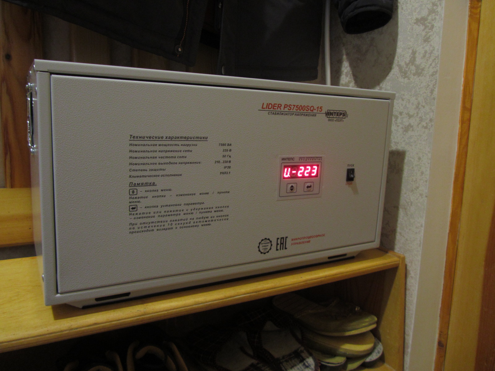

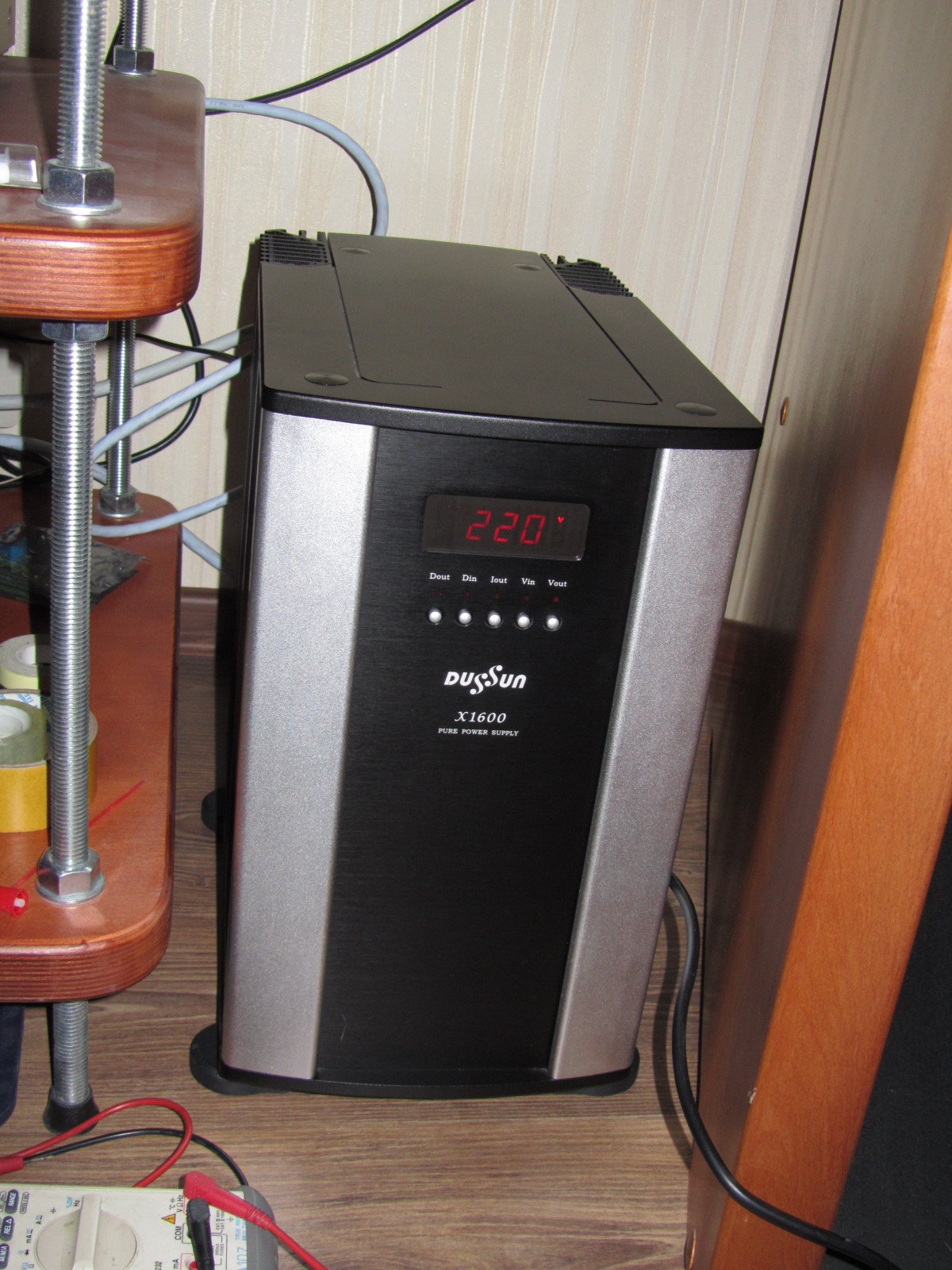

Свершилось,вот такой гаджет поставил на всю квартиру сразу после счетчика....на выходе 220+-2вольта,на входе от 200 до 255вольт... :D далее выделенка на аудио и регенератор...аппаратура получает чистый синус 220 вольт, 0.8% искажений...Здорово! :2piv:

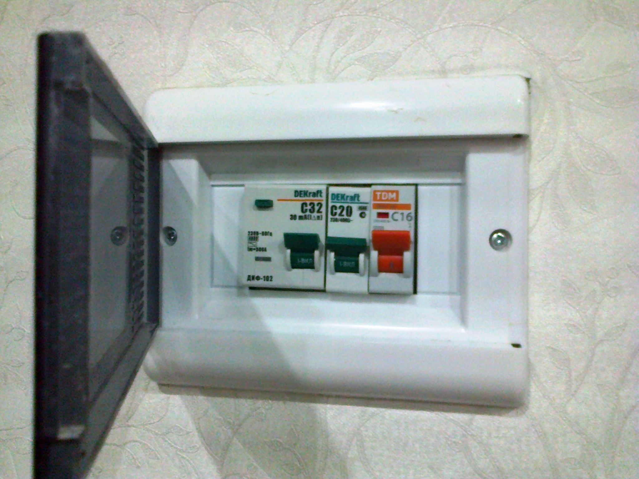

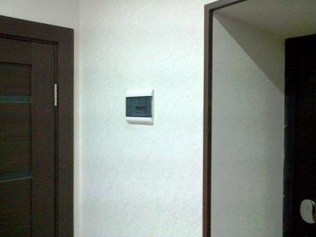

Я тоже немного "подстраховался"...
Когда жил в старой квартире, хрущёвке, в один прекрасный момент из-за аварии на подстанции "грохнулась" практически вся бытовая техника. Вообще никакая защита не сработала...
А в этой квартире пришлось сверлить отверстие в подъездной стене и штробить канал...
С подъездного щитка проложил новый кабель и провёл его к розеткам через вот это (см. фото)...
Плюс ко всему ещё всю технику подключил через SVEN-овские стабилизаторы.

Дак это обычные автоматические выключатели при повышении напруги до 380 они тебя не спасут. Отключат только после того как всё выгорит.

А как установка данного девайса сказалась на звуке системы, ухо аудиофила уловило что то или всё как обычно. :?:

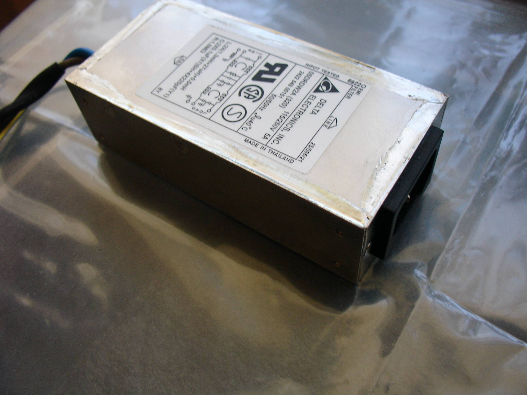

Обзавелся намедни фильтром. Теперь, вот, озадачен вопросом, куда бы его сунуть? 8-)

Маломощный. Цап, сидюк, компутер - самое эффективное.

Установка стабилизатора никак не сказалась....регенератор дал сильный качественный скачок,теперь всегда поет ааа@уенно!!! :D :2piv:

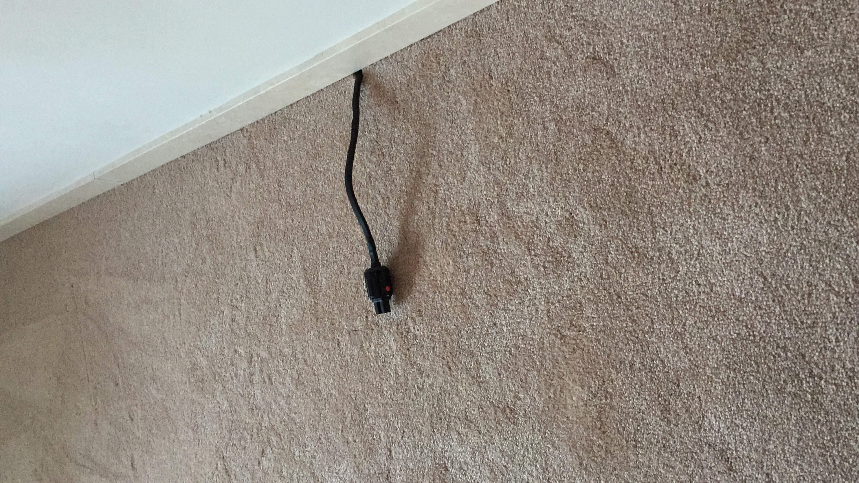

Такая же развлекуха!вот такой червяк выполз из под плинтус а:

А в квартиру могут ещё и умудриться "подать" 380v??? ВАХ-Х-Х...:tup:

Могут. Они всё могут. У меня знакомый в Митино живёт. Дом новый. Так вот там подали 380 вольт, как за здрасьте! Правда не надолго. Но этого хватило, что бы у бедного Димы сгорело всё, что в это время было включено в розетки. А включено было всё. Я ему потом делал сетевой компаратор, который при изменении напруги в любую сторону, мгновенно отрубал питание . Импульсные блоки питания очень не любят, когда напруга падает ниже 170 вольт.

если "ноль" отгорает ,то больше 300 вполне получится
очень много лет назад из лампового ещё телика пропитка трансформатора питания капать начала и вонять...поэтому и полез смотреть напругу...320 насколько помню было...ещё думал что прибор сломался.. :D ...телик при этом жив остался

дешево и сердито варистор на дифавтомат повесить.
