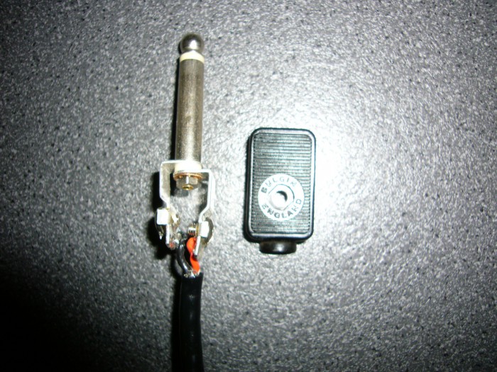

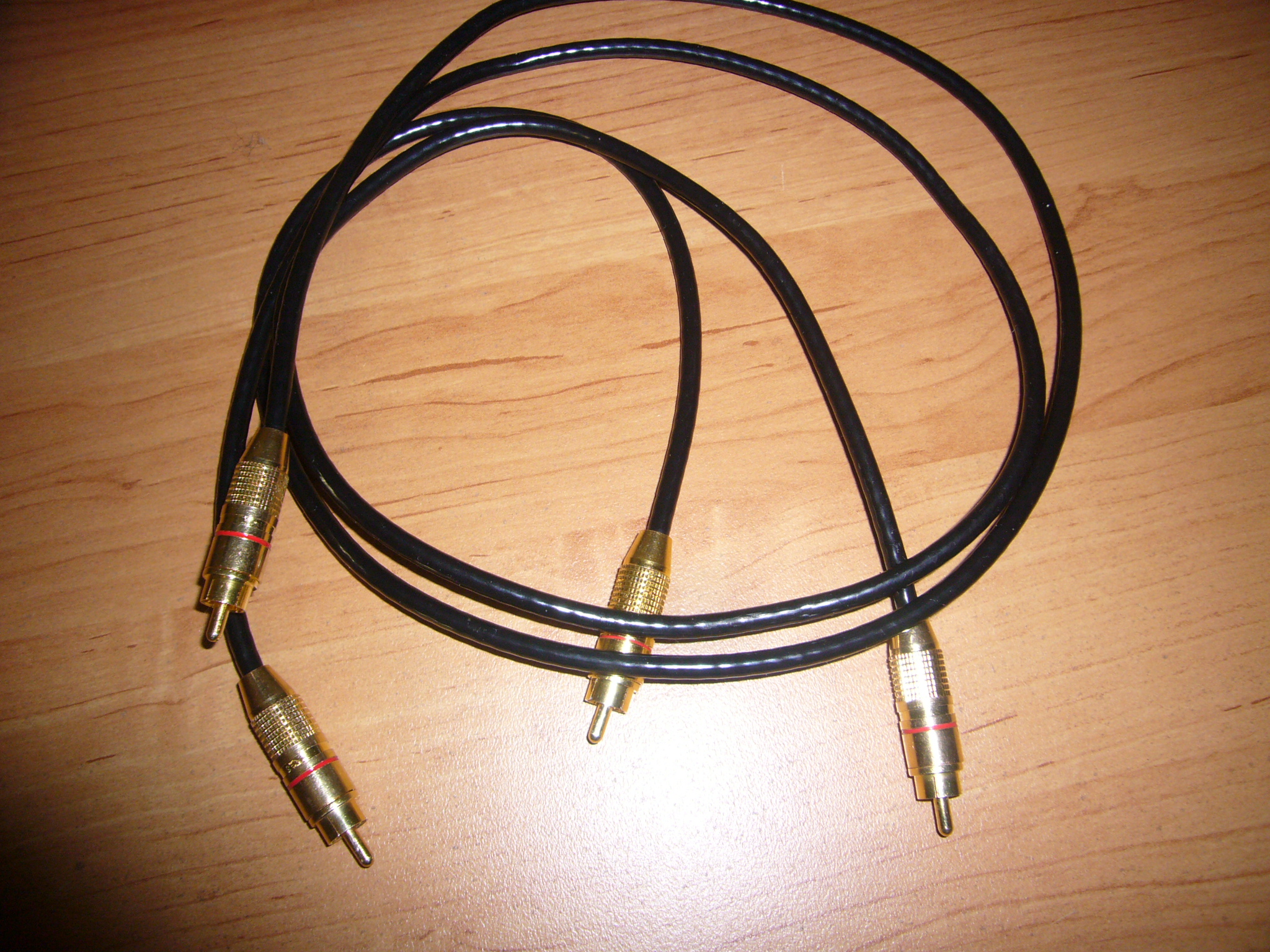

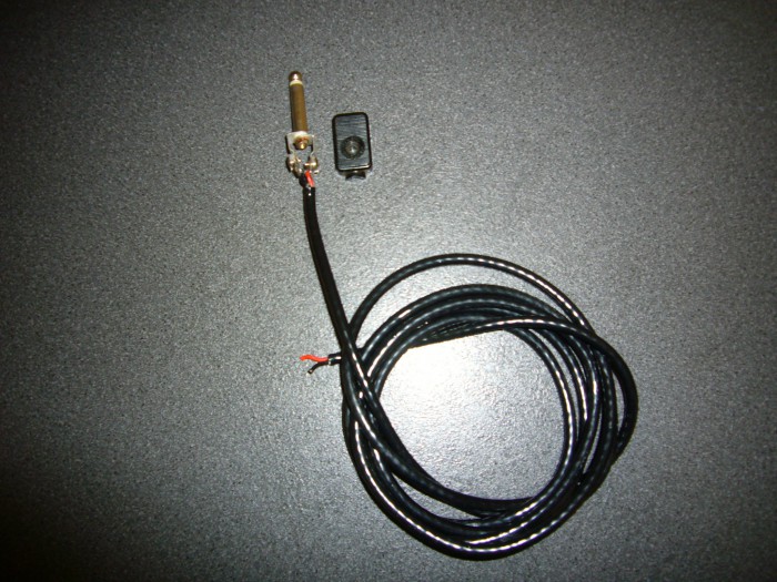

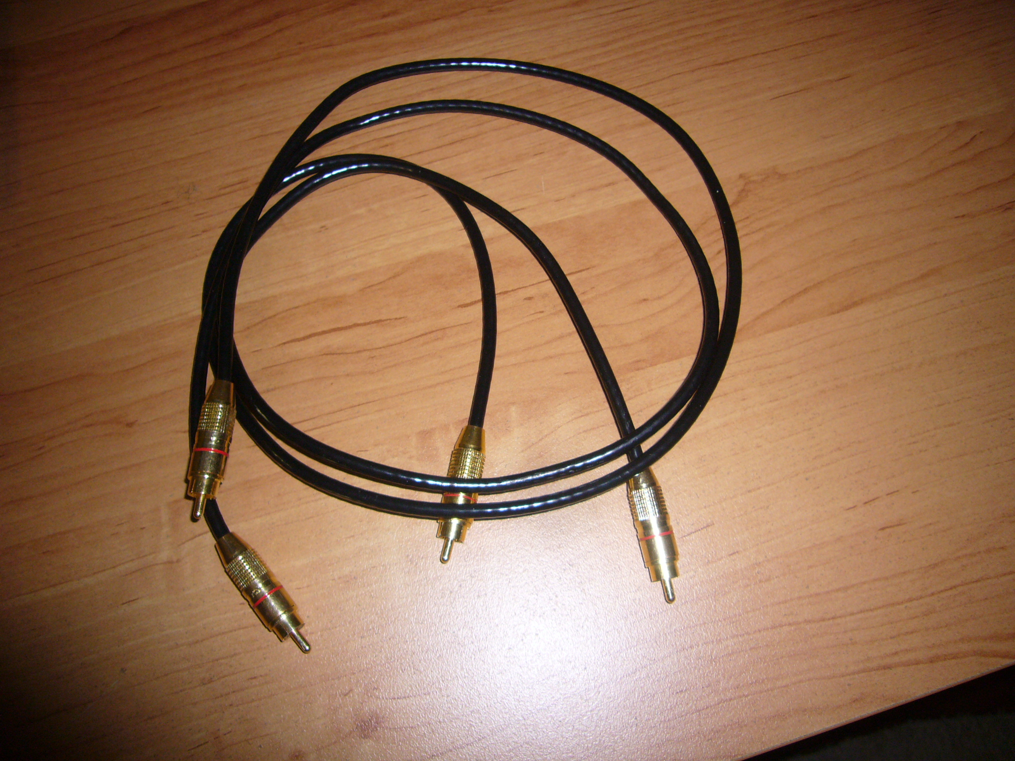

В полку " кабелеводов" прибыло :D :D :D
Демонстрировал кабель микрофонный...чисто Англицкий.....ну вот из него межблочник спаял.
Ну честно слово , я "реалист" . Но как он запел, заиграл.....я аж офигел :shock:
Чистенько, ровненько, ну прям порадовался улучшению звука :cool:
Фото.....до и после ....
P1160338.JPG [ 1.34 МБ | Просмотров: 1494 ]
Всё наоборот выскочила.....
ну собственно , я думаю никаких "чудес" не произошло. Просто качественный кабелёк....даже не знаю из какого материалу.... :oops:

Ээ нее.... так не пойдет!
Ты докажи теперь что стало лучше, да предъяви замеры всяческие, а то ведь Бендер с Мастером ни фига не поверят!
Так что, давай - выкладывай. :)

Да какие замеры....всё на уровне....верю-неверю...
Да и доказывать в такой "щепитильной" теме я не буду....
Высказал своё мнение.....Наверно он просто качественный ( этот кабель) , выдержан и сделан по стандартам...
которые в те годы, а кабелёк то старенький :D , применялись...
Ну ОТК всякие и т.п...
А сейчас же шлёпают все и вся , кому не лень шнягу всякую и никто не проверяет , их чего сделано и как...
Без всякого фанатизму, при случае, можно самому сварганить межблочник недорогой и улучшить так сказать свою системку....
Мне этот шильдик МАДЕ ИН АНГЛИЦКИЙ будет греть душу....А отальное все ---- по барабану :2piv:
