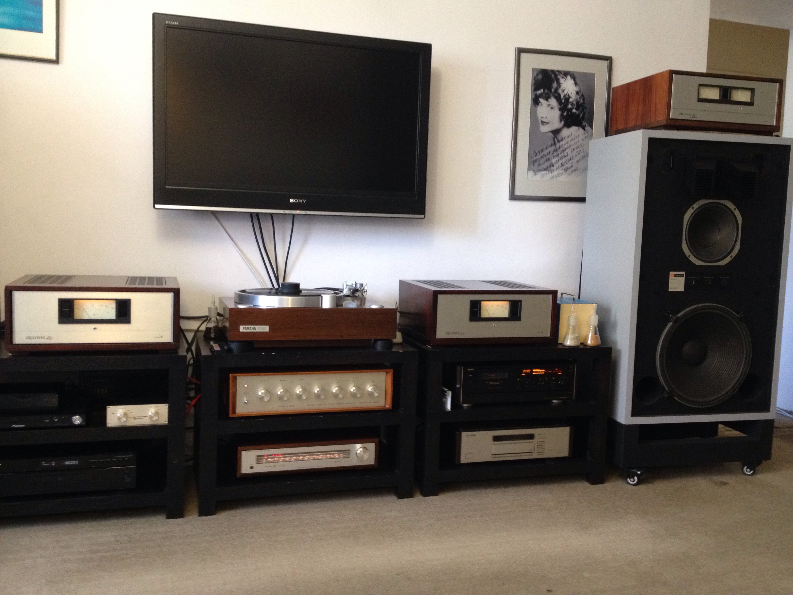

Было:

А это на фото те самые 4343?
И еще у Вас в Вашем профиле видел фото Вашей системы. Там на центральной тойке по краям каждого элемента стоят вот эти "соль-перец". Это что-то типа конусов-пирамидок? или это для чего?
Непрочитанное сообщениеДобавлено: 19 дек 2015, 09:55
Сообщений: 3303
Его благодарили: 1300
Это песочек с разных пляжей

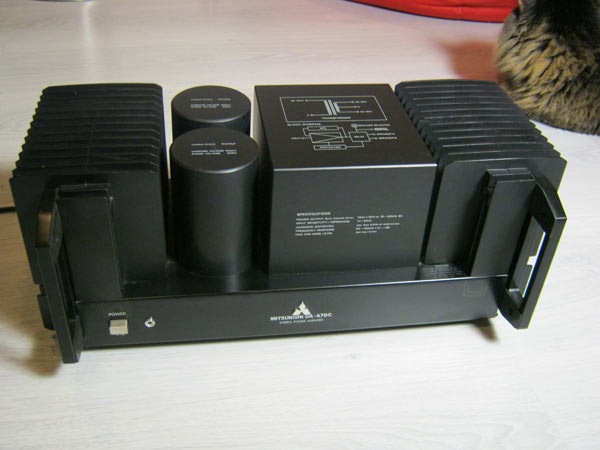

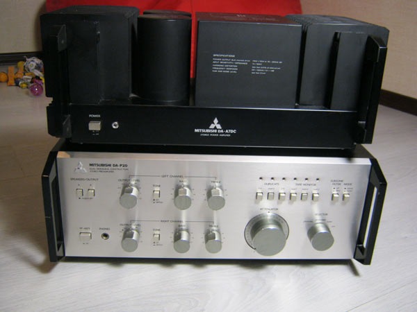

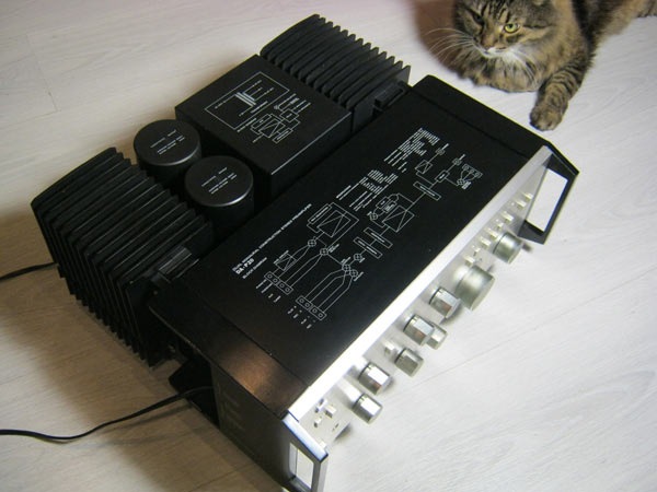

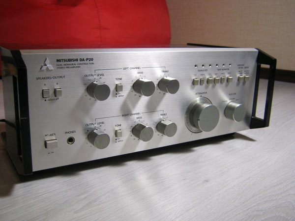

Была у меня когда-то связка Mitsubishi DA-P20 + Mitsubishi DA-A7DC. Ну это тот же Diatone, просто написанный с ошибками.
Сказать что какой-то волшебный мега звук - да нет. На меня такого впечатления они не произвели - просто хорошие усилки. Звук не красят практически вообще, все очень четко и строго. Стоимость связки в Штатах была около $250, из чего можно сделать некоторые выводы (особенно при покупке в России ;) ).
Правда нынешний владелец писает от них кипятком, но у каждого свои уши..
Ну и еще они прикольно соединяются друг с другом :roll:

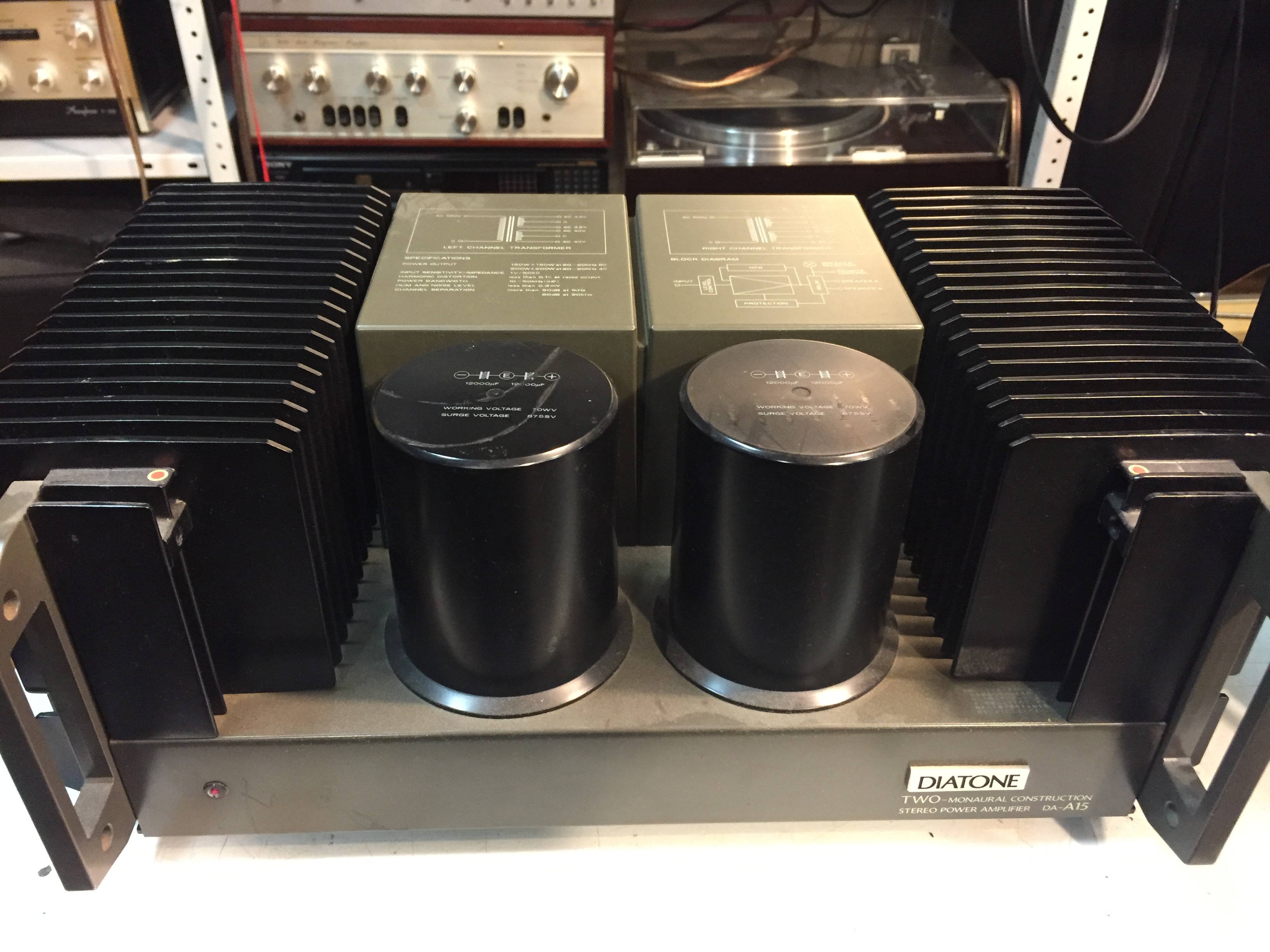

У меня вот такой был. Я уже в интернетах нашел что это мицубиши, мне не особо важно что там на шильдике.
IMG_4752.JPG [ 1.2 МБ | Просмотров: 1965 ]

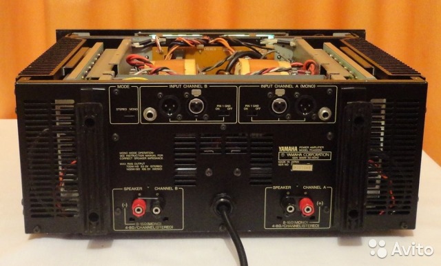

Я не знаю, я до сих пор под очень сильным впечатлением от него. Ямаха судя по фото вот
1917451102.jpg [ 68.2 КБ | Просмотров: 1965 ]
думаю пару шнуров по 25тр решают проблему)))))))))))))))))
не знаю, она очень большая, и слишком мощная для дома. мне кажется это будет что то из серии С2+Б2 с бивнями.

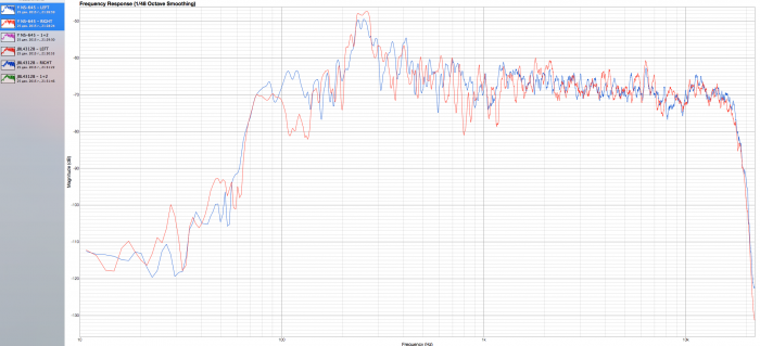

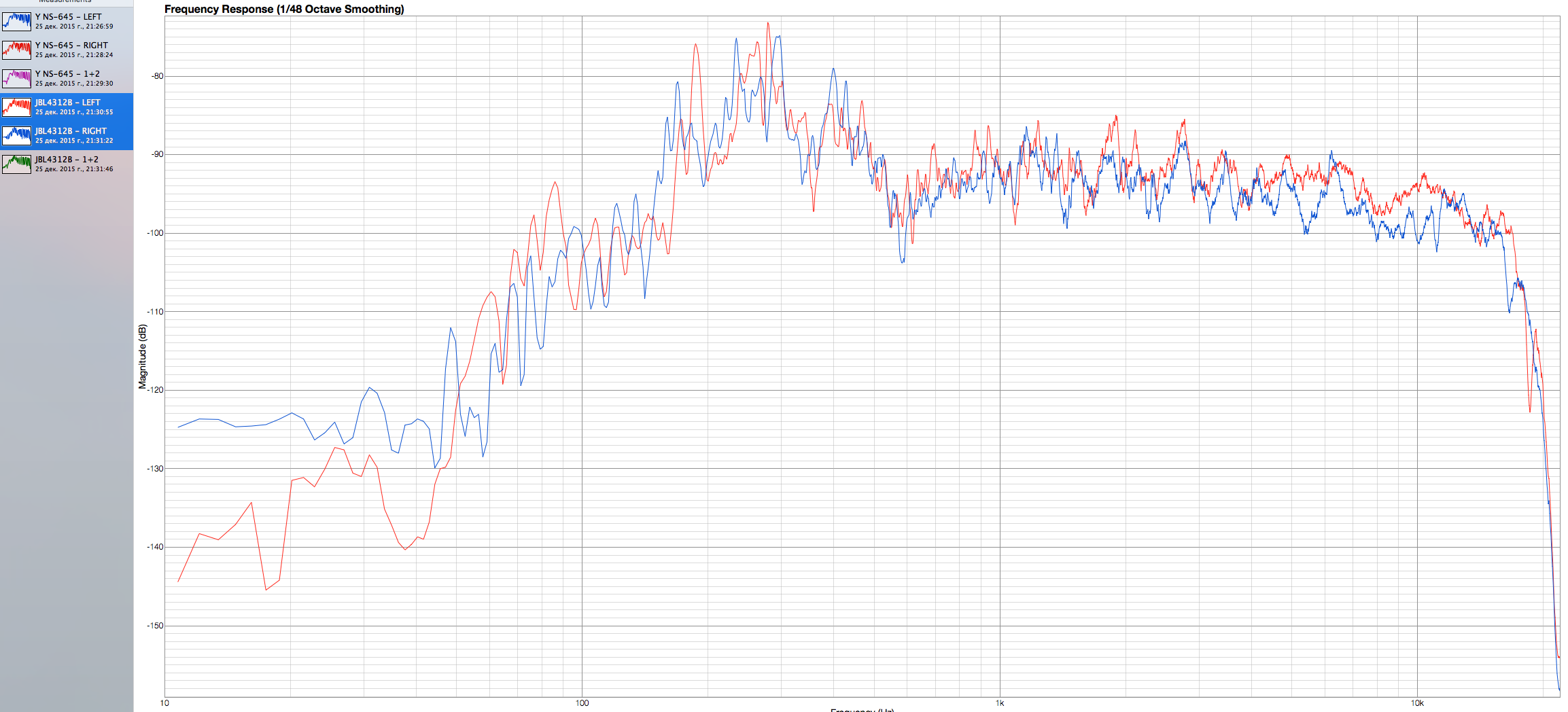

Друзья, жабли приехали, и появился новый вопрос. Вопрос собственно вот какой: А как должно быть? и изменится ли что то с другим усилителем?
Дело в том, что когда приехали жабли я с трудом их отличал на слепом тесте, жена щелкала свитчер АС-А и АС-Б, а я пытался сказать кто где.
Я в итоге озаботился вопросом почему АС за 85тр не врут в клочья АС за 15тр.
Дело дошло до сравнений АЧХ
вот что выходит
Снимок экрана 2015-12-25 в 22.03.50.png [ 328.88 КБ | Просмотров: 1924 ]

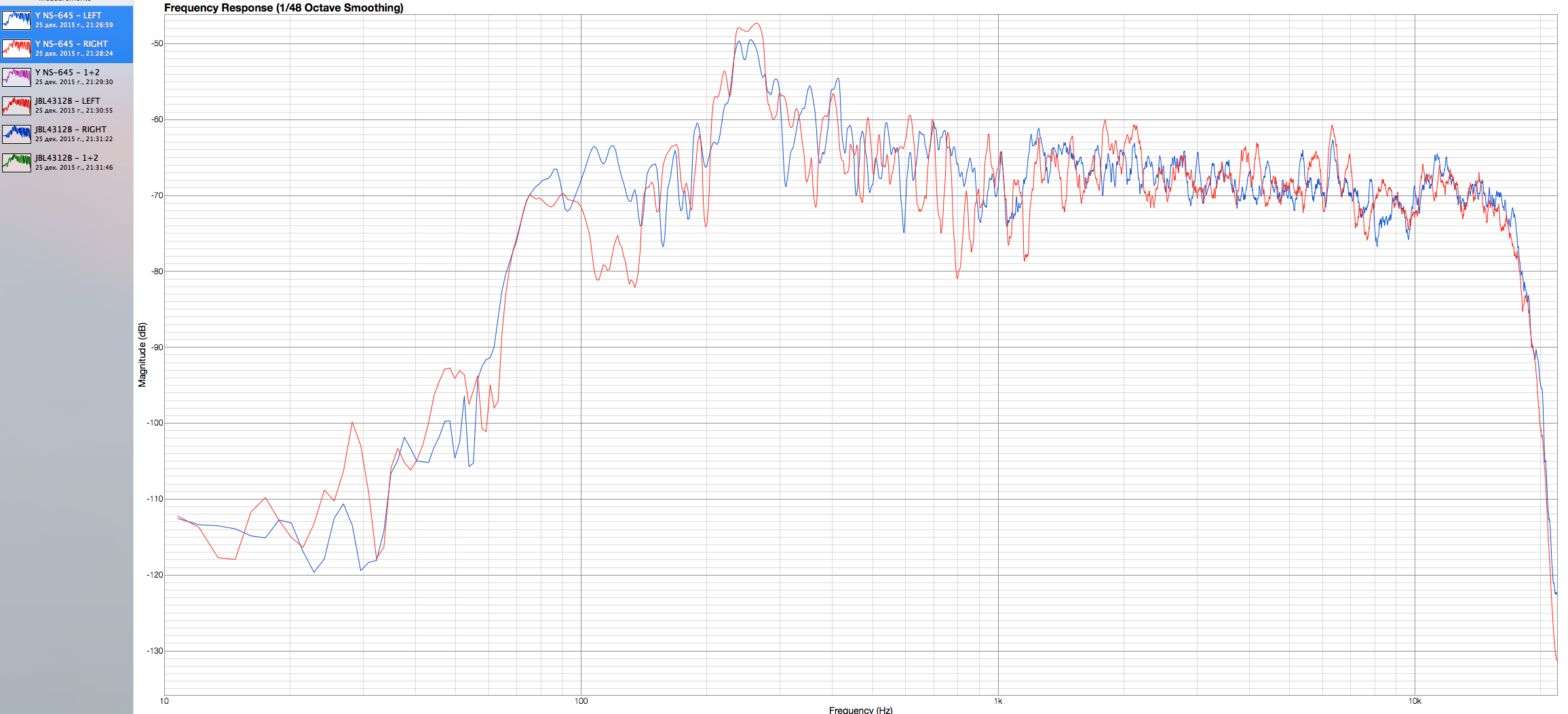

Я сделал 6 прогонов, Ямаха и Жабли. Первые по картинке это как слева там и написано это ямаха, синий - левый, красный - правый. На 110 герцах почему то ушла в "противофазу" эта ямаха, тоесть в этом месте наблюдается четкое расхождение. и ближе к 1кгц тоже там появляется разбег приличный причем в правом канале. видимо какое то эхо предыдущее долетело и суммировалось. видимо столик журнальный со стеклом стоял на пути, думаю это он виноват, но не факт.
Снимок экрана 2015-12-25 в 22.04.06.png [ 340.07 КБ | Просмотров: 1924 ]
А вот тут Уже жабли. Жабли они изначально громче ямах, я значительно понизил уровень громкости, потому что это было очень громко сквозь заткнутые уши, я подумал что микрофон может просто лимитером обрезать, и звук убавил, на 20ДЦб
Тут смотрите, особенно в начале, Ямаха начала из одной точки, а жабли вообще из разных стартуют….Как так, не ясно мне. Далее сами видите у жаблей тоже есть противофазав 40 гц, в 60, в 80, 95 и рядом в 105, и ближе к высоким частотам они тоже расходятся.
Снова же журнальный столик? Думаю нет, потому что если сравнить расхождения на графиках ямахи и жаблей то они все в разных местах. Хотя тоже одни выше другие ниже…

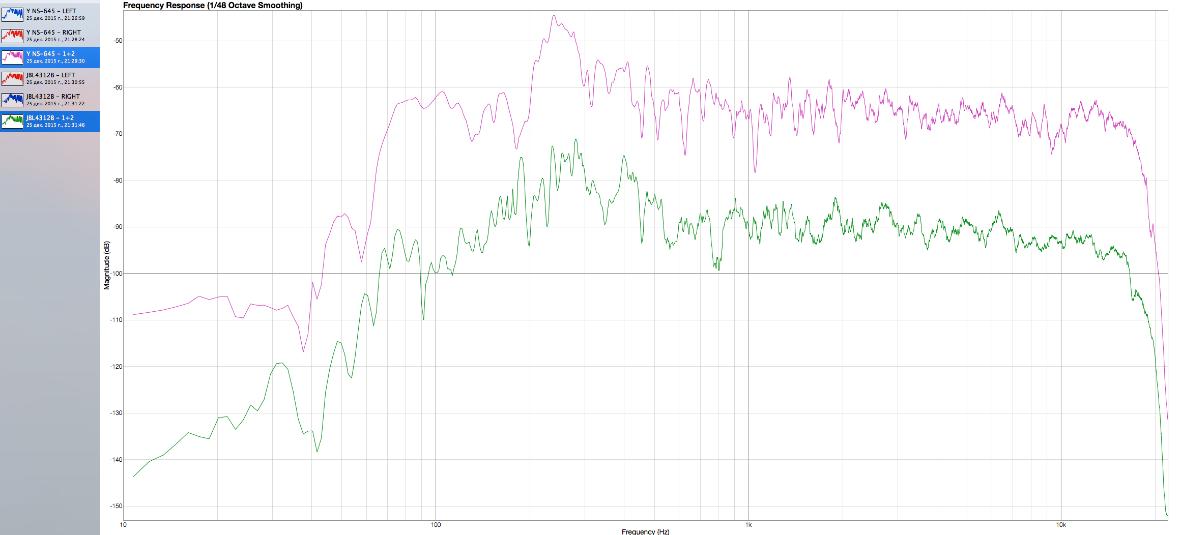

Снимок экрана 2015-12-25 в 22.05.18.png [ 300.33 КБ | Просмотров: 1924 ]

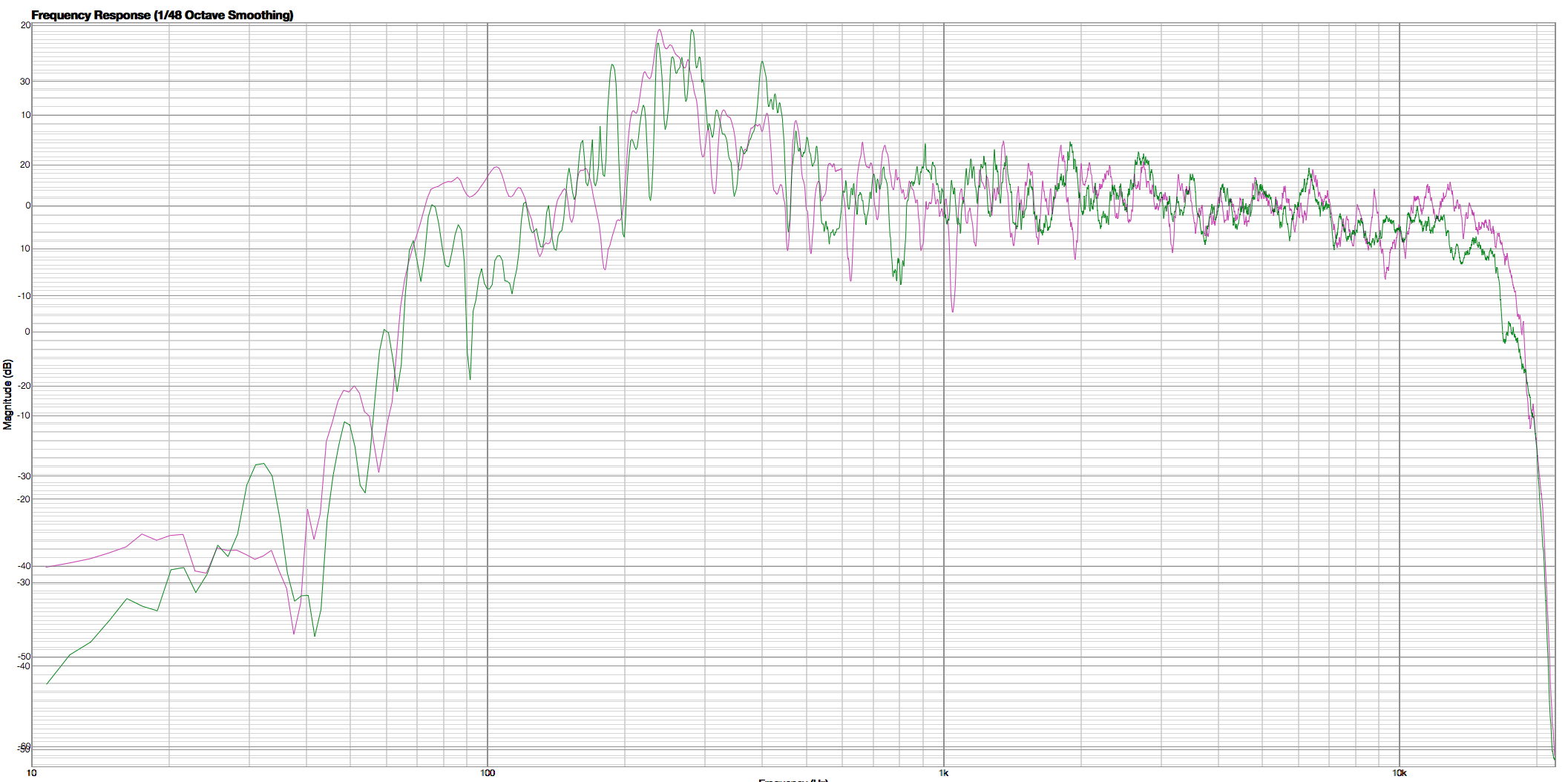

И вот последний график оба канала ямы и оба канала жабли. Если честно то вообще не понятно. У жаблей 30см НЧ, почему тогда на 100 герцах он не вырвался выше?

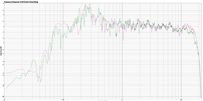

Я вот их наложил друг на друга вот что вышло
Снимок экрана 2015-12-25 в 22.29.43 copy.png [ 243.31 КБ | Просмотров: 1924 ]
Зеленый это Жабли, Ямаха - Фиолетовый. Ямаха вроде как большую пилу дает, хотя на самом деле Ямахи стоят у меня ближе к центру, а жабли по краям. но вот почему у жаблей провал этот на 100 герцах я понять не могу, и выходит то АЧХ в принципе у ямахи вроде как и ровнее.

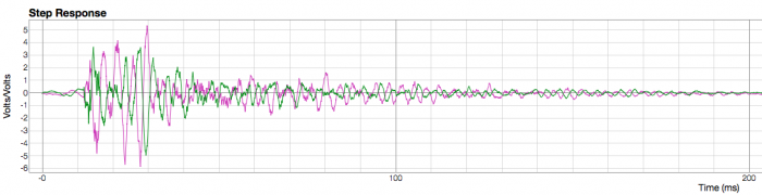

Снимок экрана 2015-12-25 в 22.39.10.png [ 79.6 КБ | Просмотров: 1924 ]

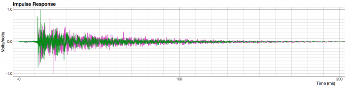

Снимок экрана 2015-12-25 в 22.40.44.png [ 78.38 КБ | Просмотров: 1924 ]

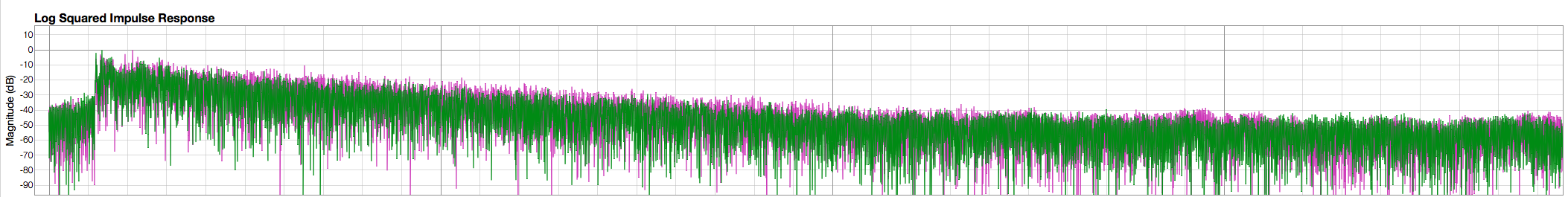

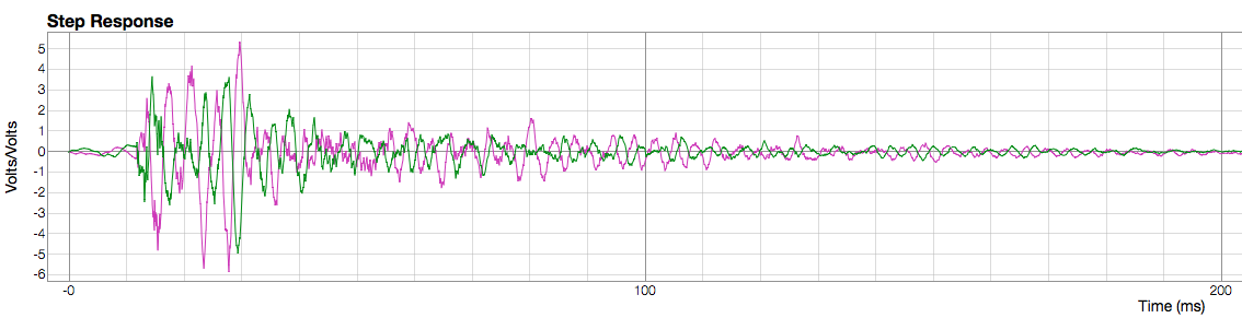

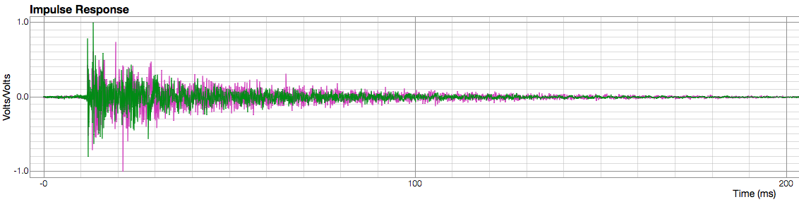

Вот тут занятное дело, я так понимаю что это импульс подается, а система воспроизводит его, жабли на 20дцб были тише, но тут это не влияет на замер я так понял, или влияет, суть в том что в самом конце на 170, жабли уже в прямую перешли, а ямаха все еще что-то напевала.

В итоге как должно быть? прямая полка пишут на форумах. А что бы этот вот 100герц - 1кгц ГОРБ убрать говорят надо стены и пол и потолок и шторы и все залепить специальными аккустическими панелями
Потому что мне кажется что это не дало бы такой большой скачок, это дает именно вот эту пилу не равномерную.
Непрочитанное сообщениеДобавлено: 26 дек 2015, 00:46
Сообщений: 2131
Судя по завалу АЧХ на низах надо было брать диатоны :lol:
Графики в комнате - хрень по которой ничего вразумительного об АС сказать нельзя, т.к. слушаем связку АС-КДП.
Колонки съехали на полметра появился завал на 100гц (как вариант).
В общем -
МихаилБ писал(а):
Больше музыки слушайте и всё пройдет!
Почему не рвут в клочья не знаю. Жабли новодел, я так понимаю? Ничего удивительного.

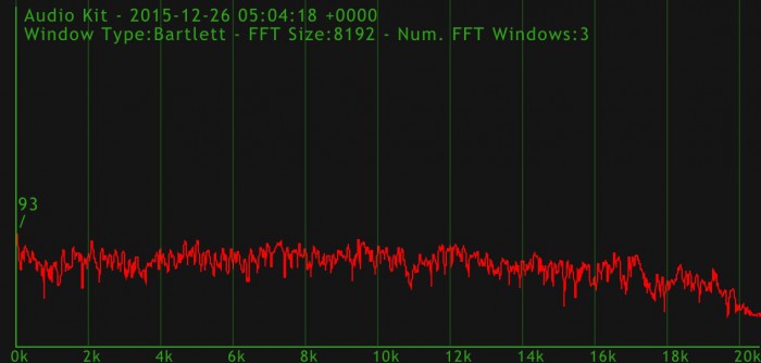

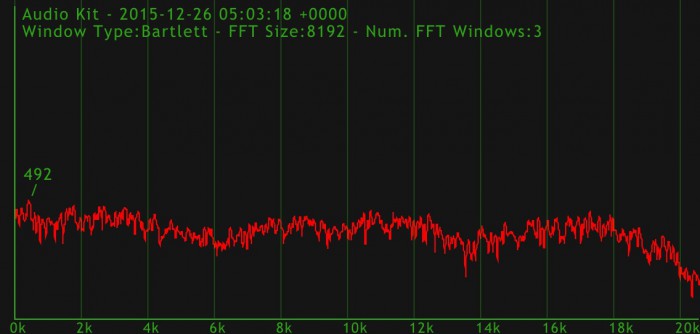

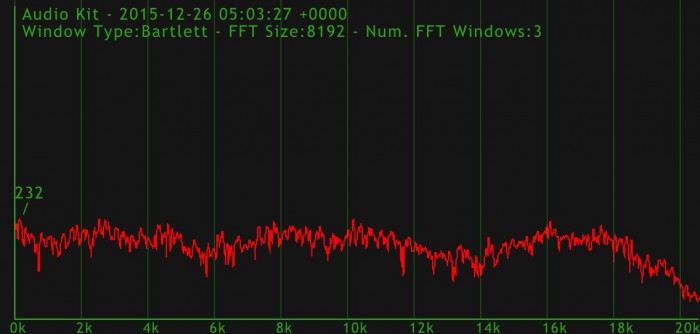

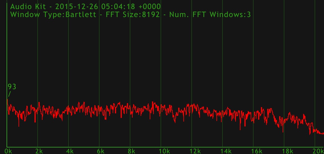

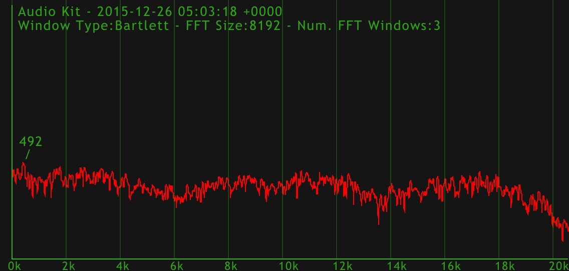

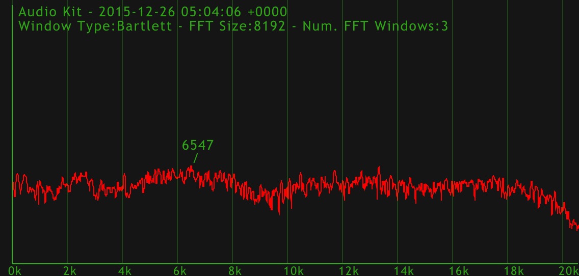

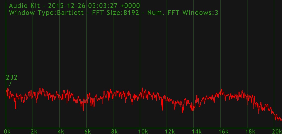

Вот сделал еще пару замеров, в другой программе, она не очень точная, но в принципе если выполнять все замеры в одной измерительной системе то систему можно принять за некую константу.
а получилось вот что,
Белый шум
на удалении 40см от динамика
Yamaha NS-645
IMG_4795.JPG [ 84.97 КБ | Просмотров: 1891 ]
JBL4312B
IMG_4796.JPG [ 85.4 КБ | Просмотров: 1891 ]
на месте для прослушивания музыки 2 метра примерно
Yamaha NS-645
IMG_4798.JPG [ 85.51 КБ | Просмотров: 1891 ]
JBL4312B
IMG_4797.JPG [ 85.05 КБ | Просмотров: 1891 ]
А по поводу завала на низах, нельзя сказать что Диатоны его бы не дали. Это как с харман кордоном: "будет ваще бомба" - а по факту вышло что даже не питарда.
По поводу съехавшей колонки, это верно, но это уже по сути вознять в правильным расположением ас, выше ниже, повернуть, наклонить, задрать итд.
Вообще к чему все эти измерения, повлияет ли усилитель, и как?
Может ли картина повернуться в диаметрально противоположную сторону? у жаблей выйдет идеально ровненькая полка, а у ямахи какая бурда?
