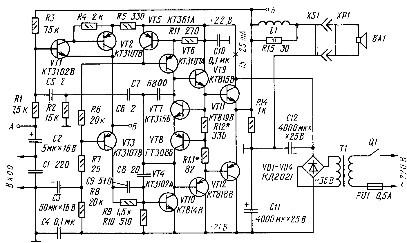

Я в школе учил что в транзисторных усилителях питание на схему подается стабилизированное, независимо от напряжения в сети.Оказывается не все так просто? :?
Непрочитанное сообщениеДобавлено: 11 май 2020, 14:27
Как видите никакой стабилизации по питанию нет. Делают часто в предварительных каскадах, в оконечных как правило нет.
531b70707e5a3e162abce2b086395adb.png [ 25.88 КБ | Просмотров: 4661 ]
Честно говоря Вы меня шокировали! :shock:
