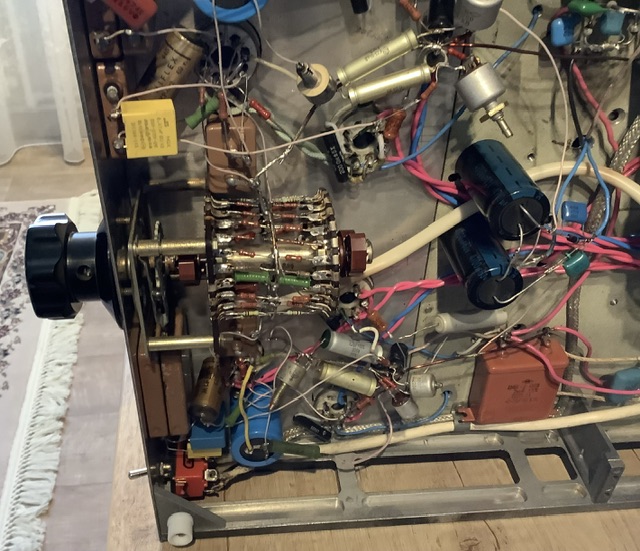

;) работает и не шуршит :cool:
IMG_0555.jpeg [ 137.04 КБ | Просмотров: 6562 ]

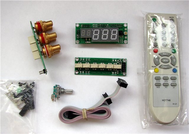

...сущществует ступенчатый регулятор громкости, который таки да. Очень высокого класса вещь. Но это уже не за пиво.
Примечание. Это не крутилка, это валкодер.
