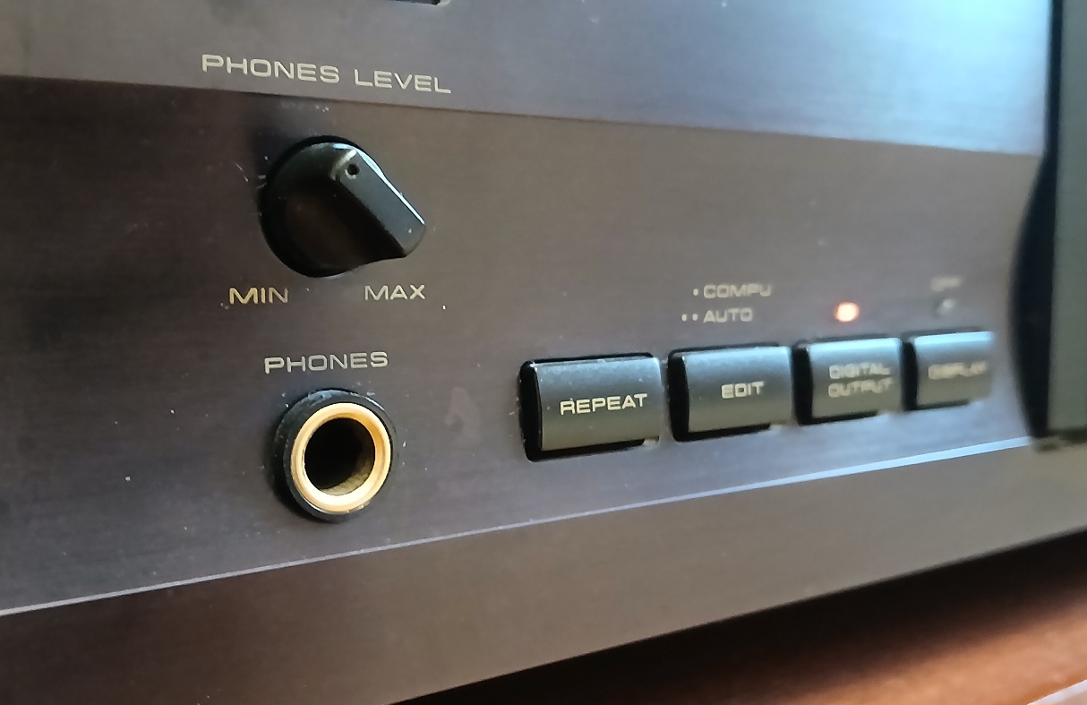

Скажу честно, я был очень удивлён. Я не поверил сначала своим ушам. Разницы не было почти совсем. На уровне самовнушения. Подключил к "сквозняку" на Мусатове еще и Эксду и вот он сразу выбился в лидеры. Убрал ламповик и стал снова пытаться уловить разницу. Тексас Инструментс против дешевейших JRC или что там в выхлопе на Пионере. Пофиг, одинаково. Ещё удивило то, с какой лёгкостью Пионер раскочегаривает 300 Ом. Вот фото регулятора на Пио. Это уровень, на котором шло сравнение, Мусатов уже был переключен в Hi.
20250406_182941.jpg [ 150.78 КБ | Просмотров: 8674 ]
Так вот я не пойму одного, то ли штатный усилитель Пионера, который вроде как "в довесок" идёт, так хорош, то ли мусатовский настолько посредственен? Кстати, РГ в Пионере за 20 лет не шуршит и крутится с тугим масляным мягким ходом, а на Мусатове зашуршал сразу после гарантии и я пару раз уже его чистил. Удивительно

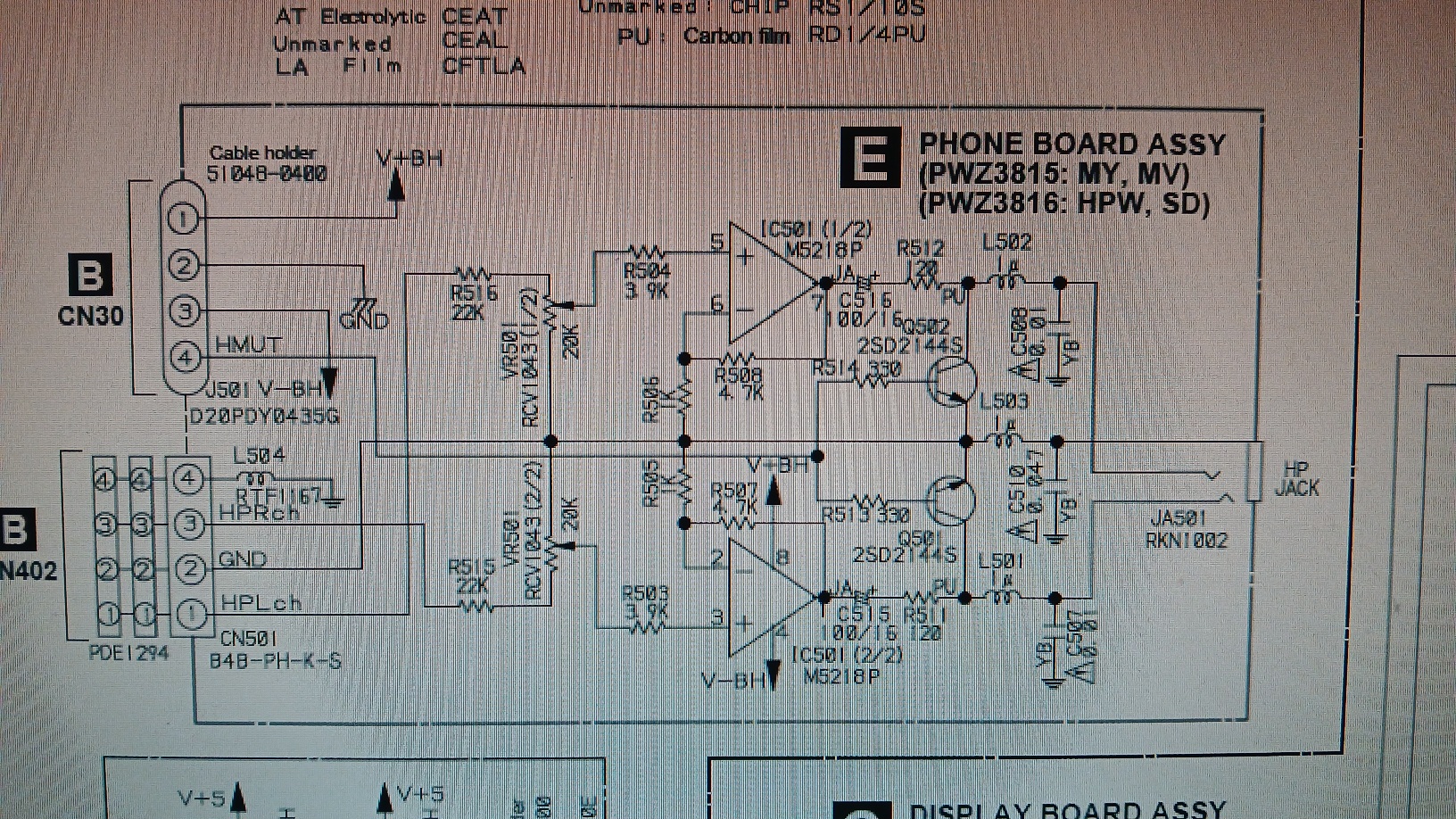

Да вроде ничего особенного. Чуток ошибся, не на JRC, а на Мицубиси M5218P. Если бы не 2sd2144s, то вообще как в учебнике :?
20250407_060424.jpg [ 890.45 КБ | Просмотров: 8615 ]

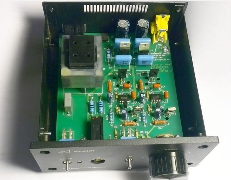

По идее самый простой, "что б играло". Ну, так он звёзд с неба и не хватает. Неужели Костя так намудрил в своём изделии, что оно не лучше вот этого? Схему на HA-5 не нашел, но тут,если отбросить часть схемы относящейся к БП, плюс минус видно, что посложнее сделано
Усиление 5,7. Высокоомные уши потянет. А если подпереть выход ОУ двумя транзисторами, то и низкоомные потянет легко. Транзистор на выходе ОУ , это обычный ключ. Его можно убрать. Идеальное соотношение простота — качество. Ушник Мусатова простым не назовешь. Но как показала практика, по звуку ничуть не лучше , чем простой ушник на одном ОУ, который не обладает ни высокой скоростью, ни высокой нагрузочной способностью.

В штатном ушнике , на выходе ОУ стоит кондер аж в 100 мкф, а в ООС его нет. Так что же большее зло : кондер в ООС , или же кондер на выходе ? По мне, так я бы убрал электролит по выходу, и пересчитал бы К/У усилителя так, чтобы можно было поставить в ООС блокировочный кондер, но только не электролит. Ну, к примеру при заданном К/У 5.7 можно просто увеличить номиналы резисторов в ООС на порядок. Ничего страшного в этом нет. Тогда блокирующий кондер на 1 мкф ( пленка ) отлично бы вписался . Транзисторный ключ на усмотрение владельца. Многие его убирают, утверждая, что он сильно портит звук.

Чтобы крутилка не шуршала, его, то бишь конденсатор, ставят на вход. А на выход ставят для того, чтобы постоянку отрубить. ;)
Непрочитанное сообщениеДобавлено: 11 апр 2025, 10:49
Сообщений: 22378
Его благодарили: 6437
А как он её отрубит, если, согласно схеме, стоит между сигнальной и "земляной" шинами?
Непрочитанное сообщениеДобавлено: 11 апр 2025, 17:12
Сообщений: 1658
Его благодарили: 728
С 516 и С 515 ( электролитические конденсаторы ) согласно схеме, стоят именно на выходе ОУ. Это они отрубают постоянку. Я именно их имел в виду.
Непрочитанное сообщениеДобавлено: 11 апр 2025, 17:13
Сообщений: 1658
А это какой ?
Непрочитанное сообщениеДобавлено: 11 апр 2025, 18:21
Сообщений: 22378
Я думал это про 507 и про 508 :D
