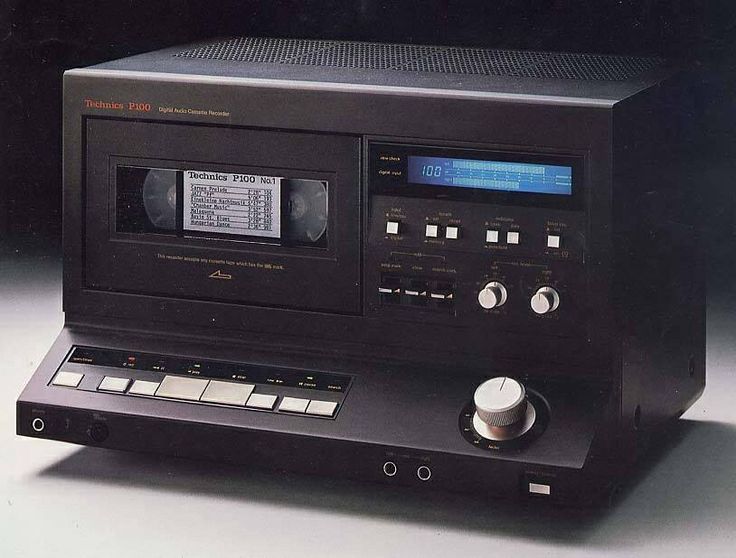

| Автор: | ZapZap [ 12 апр 2017, 16:19 ] |
| Заголовок сообщения: | Запись аудиоконтента на VHS |
А ведь были и специальные аппараты для записи аудио на VHS-кассеты: Вложение:
| Автор: | AUDIO-SCCORPION [ 12 апр 2017, 17:25 ] |
коль заговорили о таких машинах древних --- может у кого то есть Sony PCM-2500 и готовы расстаться??? |
