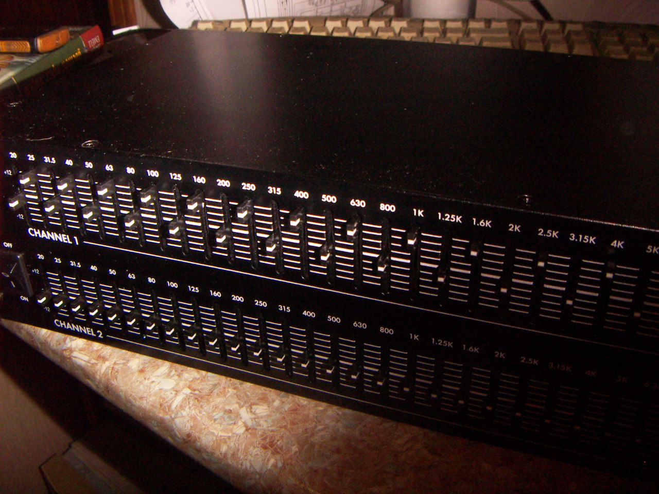

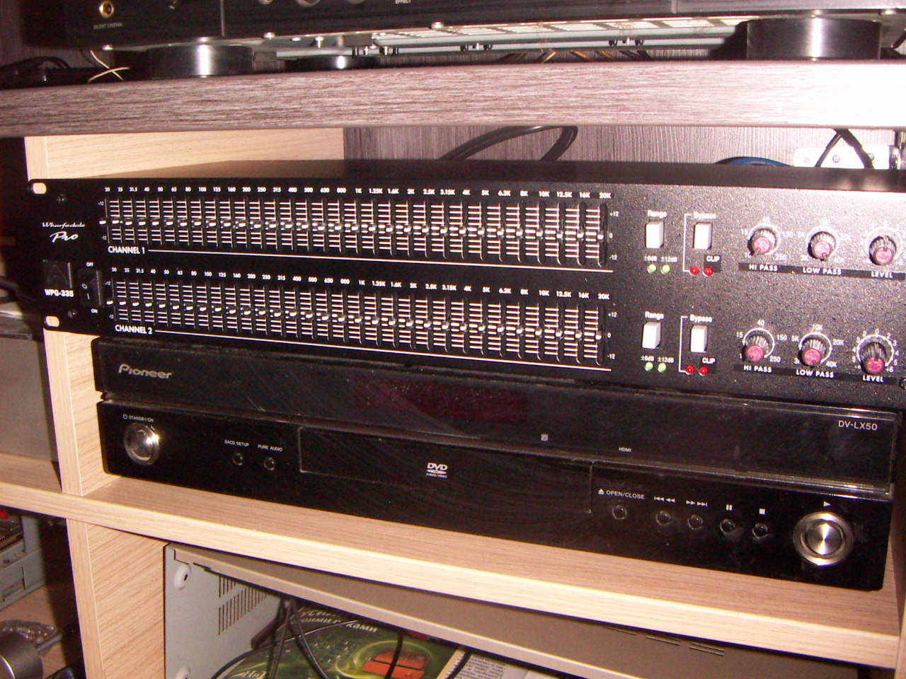

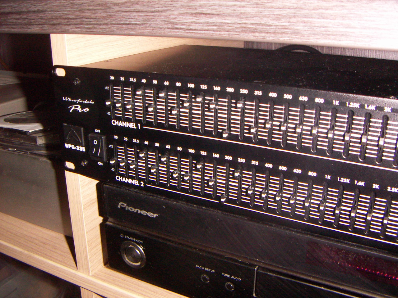

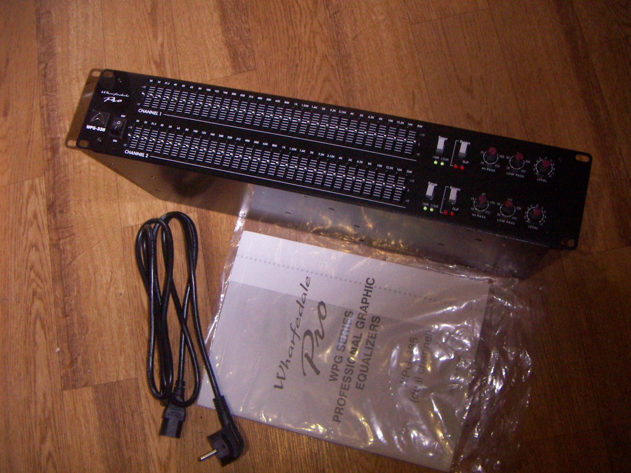

Не умею опИсывать, но попробую.
Хотел давно поиграться с эквалайзером, но непонятно что брать не хотелось.
Короче подвернулся Wharfedale WPG 335. Новый в коробке с документами. И решился.

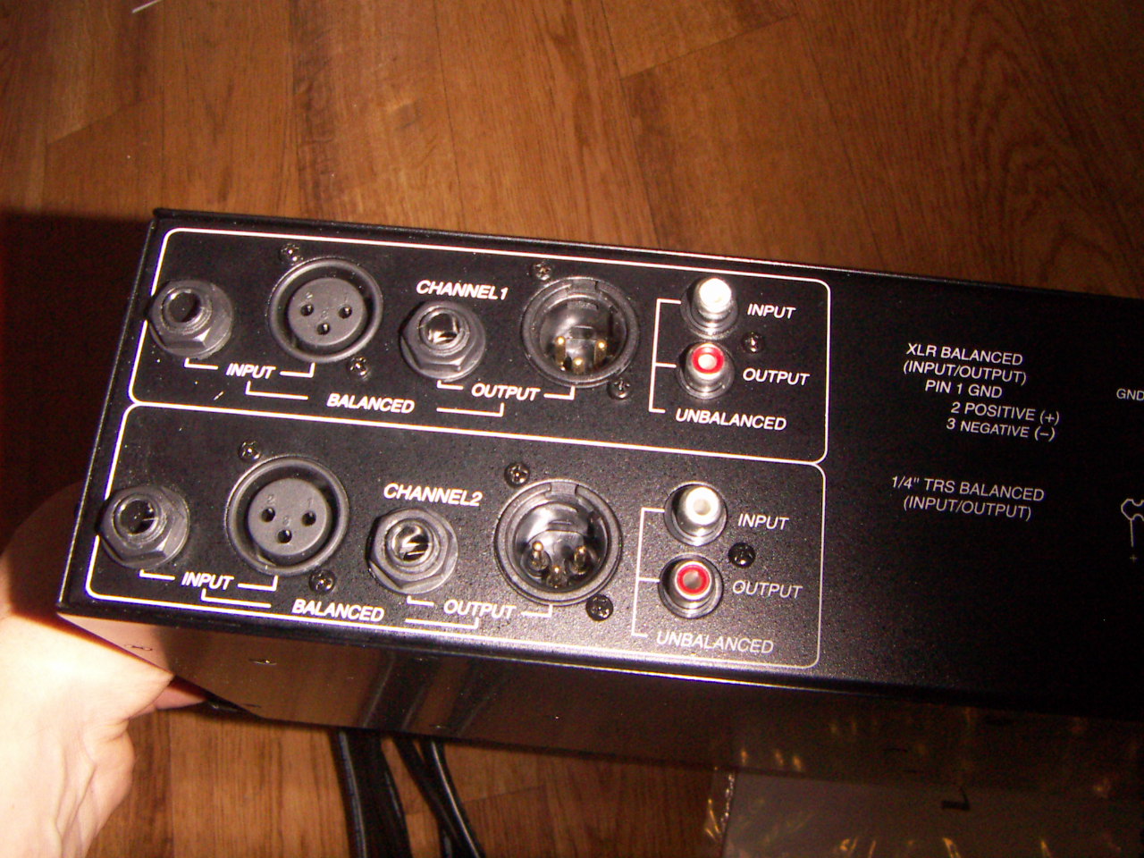

Понравился еще тем, что не надо было мудрить с проводами баланс-небаланс.
PICT0404.JPG [ 420.25 КБ | Просмотров: 6556 ]
PICT0403.JPG [ 342.04 КБ | Просмотров: 6556 ]
PICT0402.JPG [ 336.14 КБ | Просмотров: 6556 ]

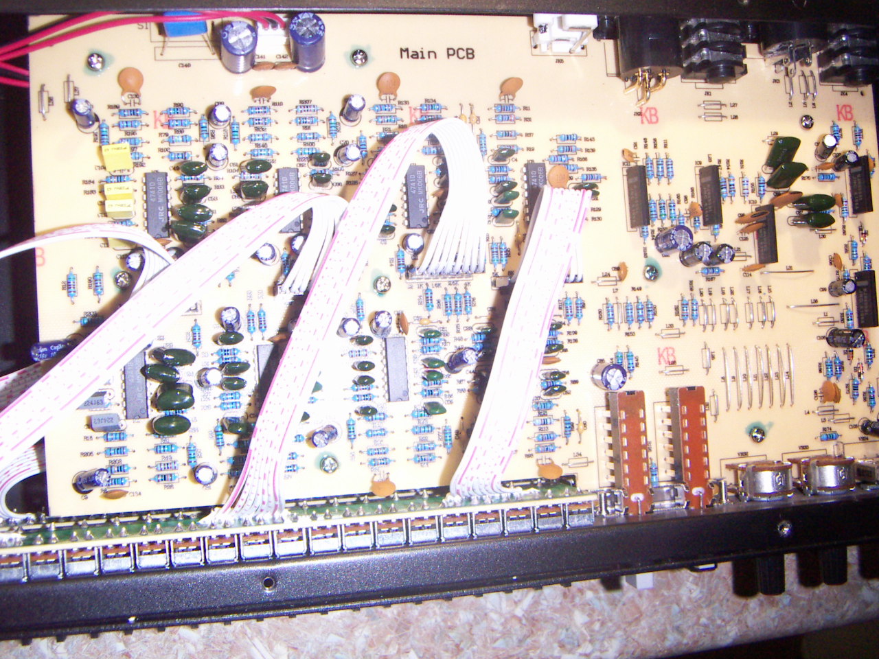

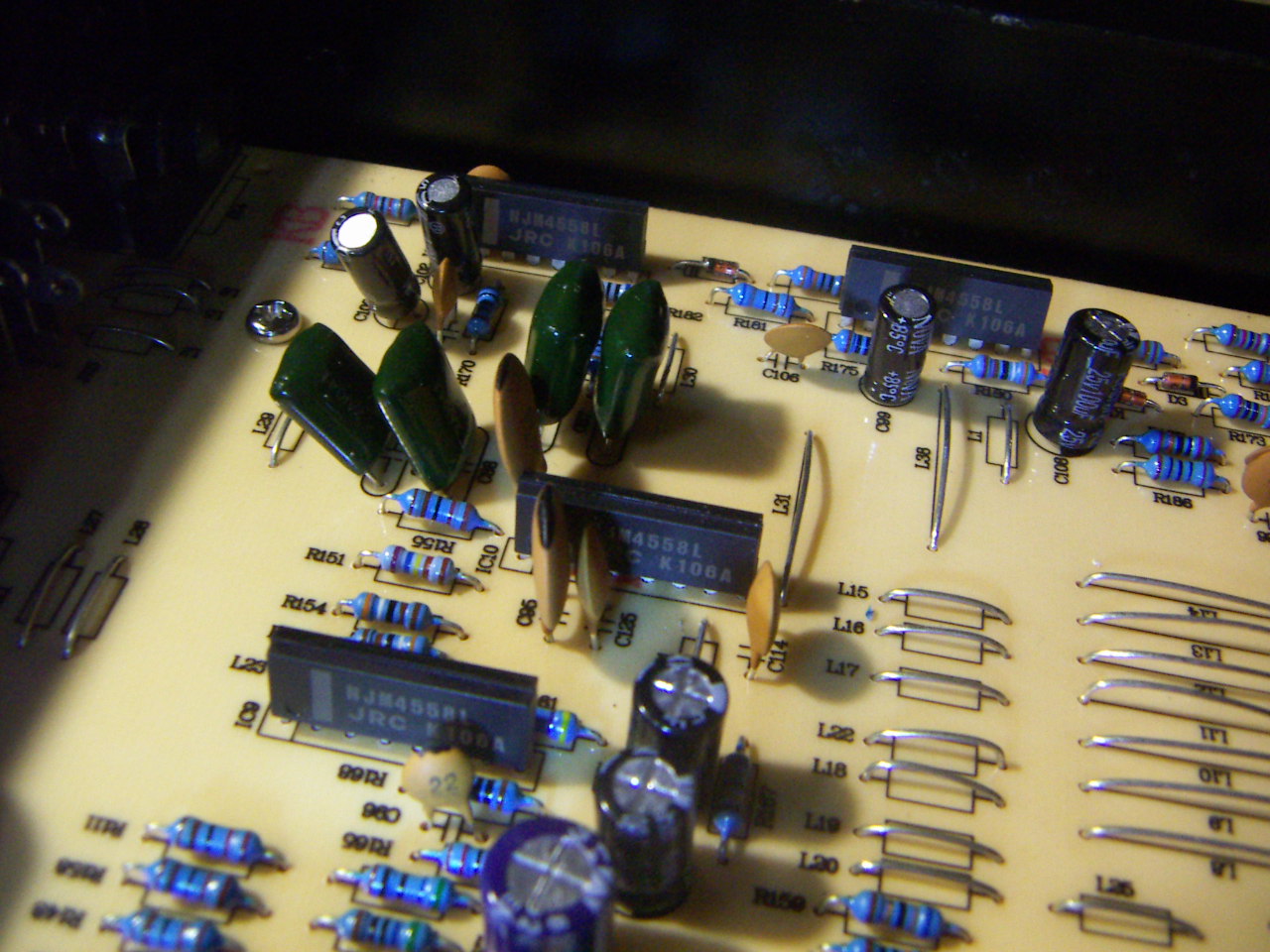

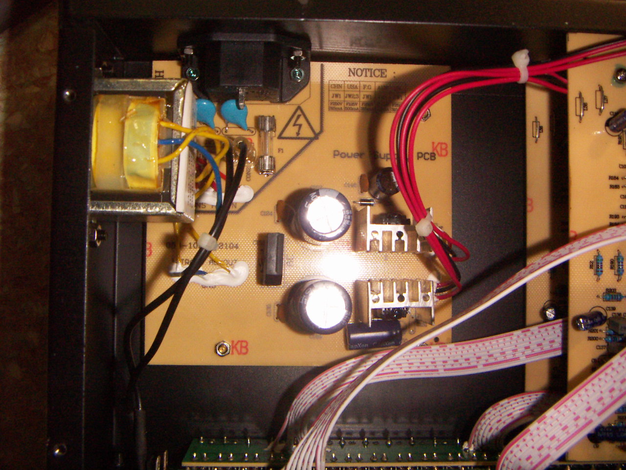

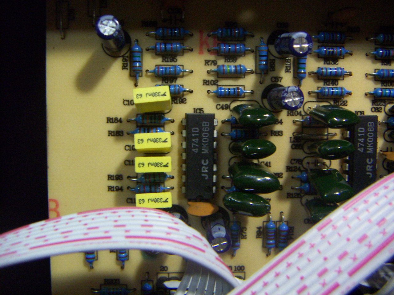

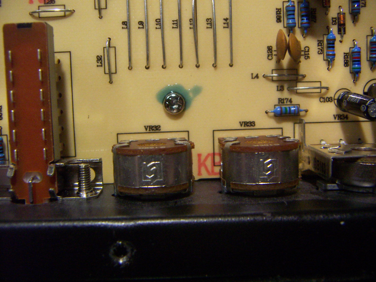

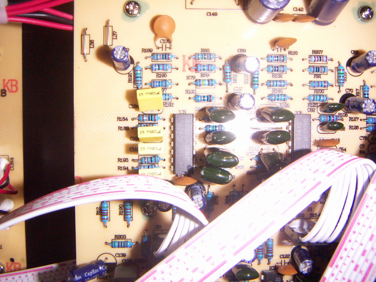

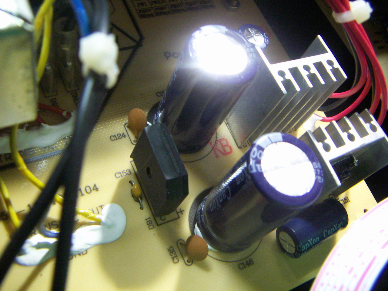

Нутрянка.
Все микросхемы JRC. (Даже стабилизаторы питания 7815) Как я понимаю не лучшая начинка.
Две идентичные платы стоят друг над другом.
PICT0412.JPG [ 282.58 КБ | Просмотров: 6549 ]
PICT0411.JPG [ 273.59 КБ | Просмотров: 6549 ]
PICT0410.JPG [ 301.13 КБ | Просмотров: 6549 ]
PICT0409.JPG [ 295.47 КБ | Просмотров: 6549 ]
PICT0408.JPG [ 347.86 КБ | Просмотров: 6549 ]
PICT0407.JPG [ 436.76 КБ | Просмотров: 6549 ]
PICT0406.JPG [ 341.08 КБ | Просмотров: 6549 ]

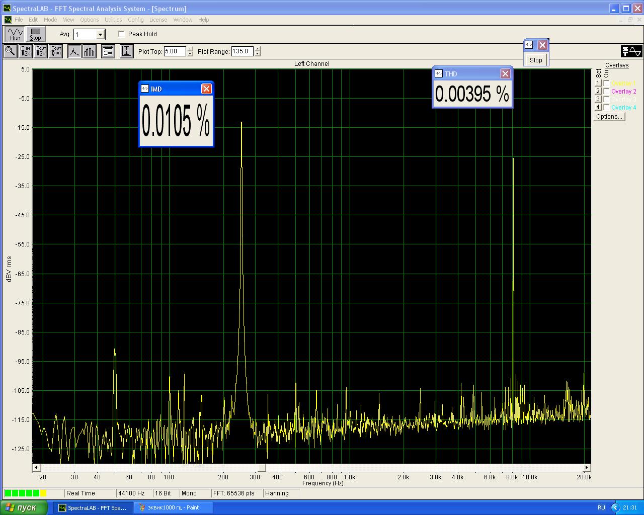

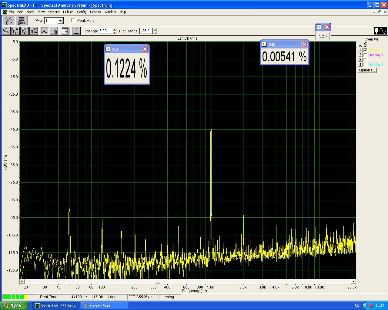

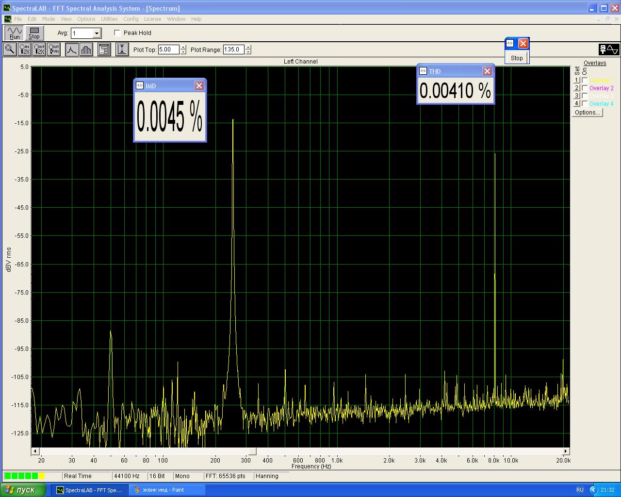

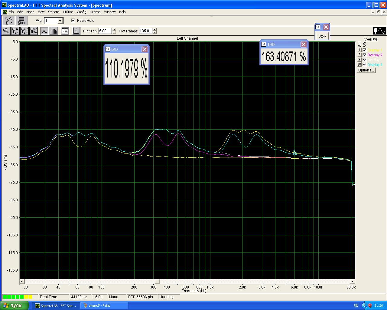

Так...ну теперь мои любимые графики. :lol:
1 кГц.
Что через эквик, что в обход(bypass) искажения одинаковые.
эквик1000 гц.JPG [ 210.81 КБ | Просмотров: 6544 ]

А вот с интермодуляционными... :?
Комментарий к файлу: В обход(bypass)
эквик имд в байпасс.JPG [ 195.56 КБ | Просмотров: 6543 ]
Комментарий к файлу: Через эквалайзер
эквик имд.JPG [ 198.33 КБ | Просмотров: 6543 ]

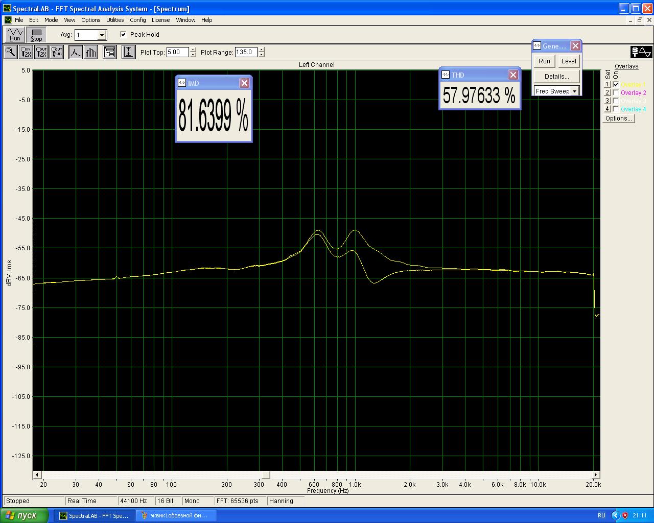

Обрезной фильтр.
эквик1обрезной фильтр.JPG [ 184.06 КБ | Просмотров: 6540 ]

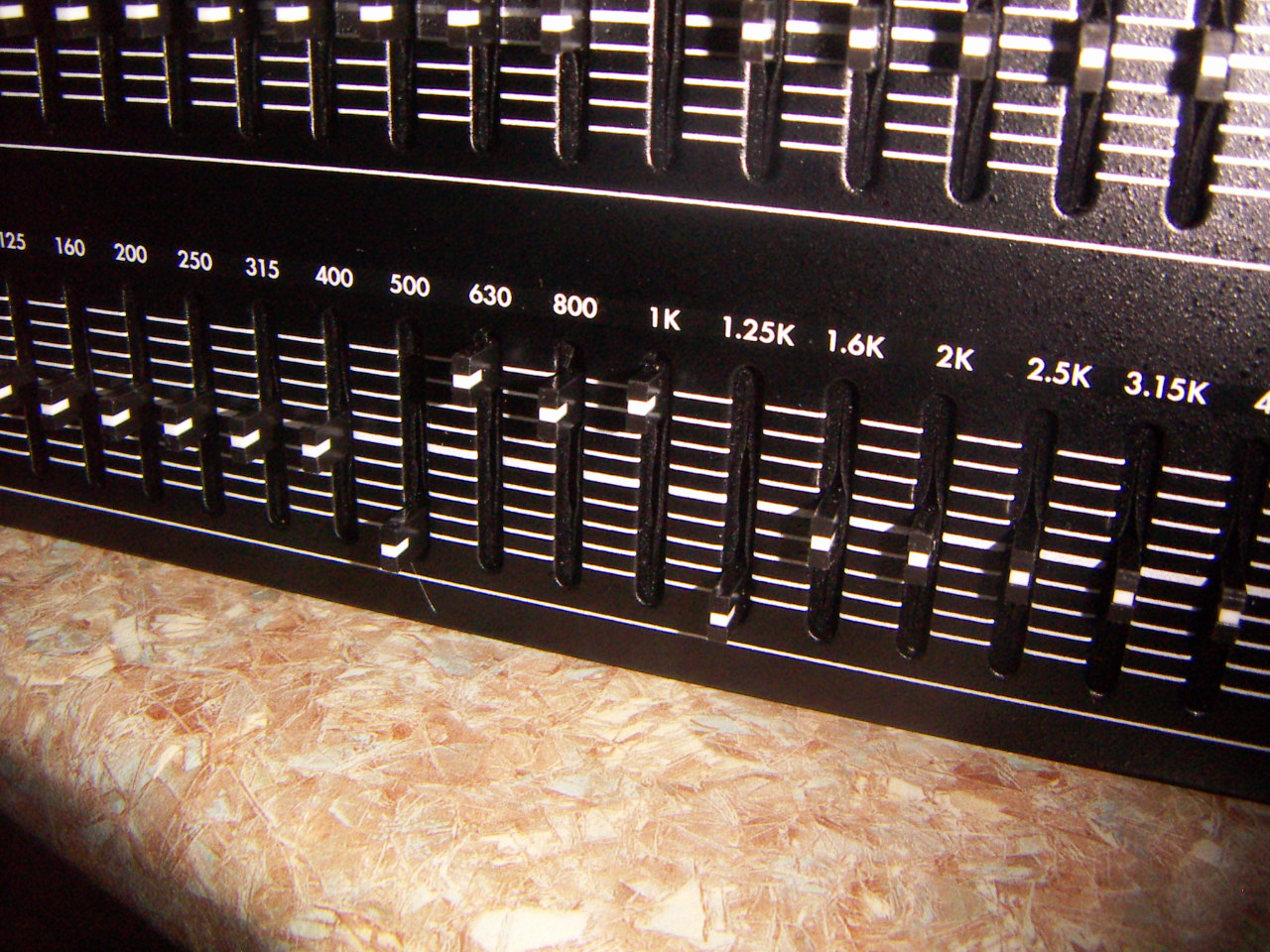

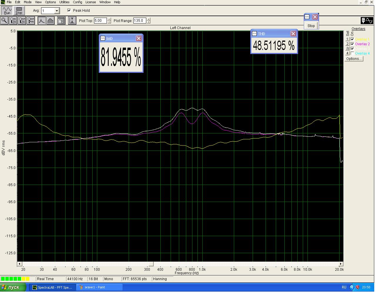

Непрочитанное сообщениеДобавлено: 22 окт 2017, 22:58
К слову о регулировках. Думаю видно к чему я. Регуляторы 630 и 1000 до упора, а 800 чуть ниже. Но в другом диапазоне регулировок может такое не получится.
эквик417.JPG [ 181.14 КБ | Просмотров: 6540 ]
PICT0417.JPG [ 431.97 КБ | Просмотров: 6540 ]

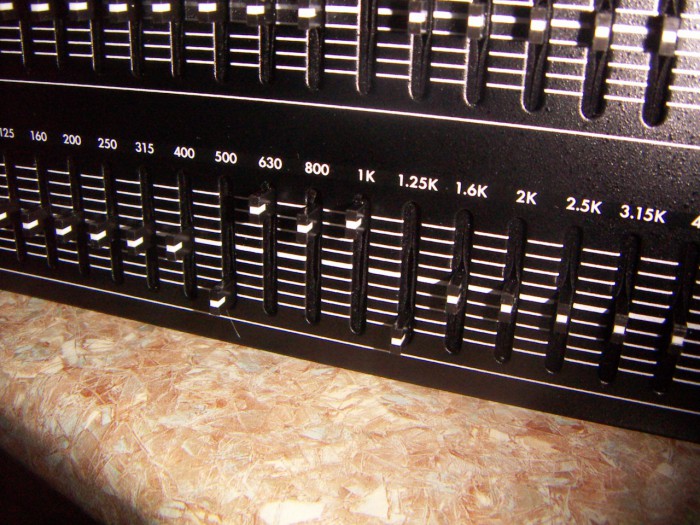

 Заголовок сообщения: Эквалайзер Wharfedale WPG 335
Непрочитанное сообщениеДобавлено: 22 окт 2017, 23:04
алек-сей писал(а):
3. Кривая половина регуляторов(через один) подняты вверх остальные на нуле.
PICT0416.JPG [ 344.14 КБ | Просмотров: 6538 ]
