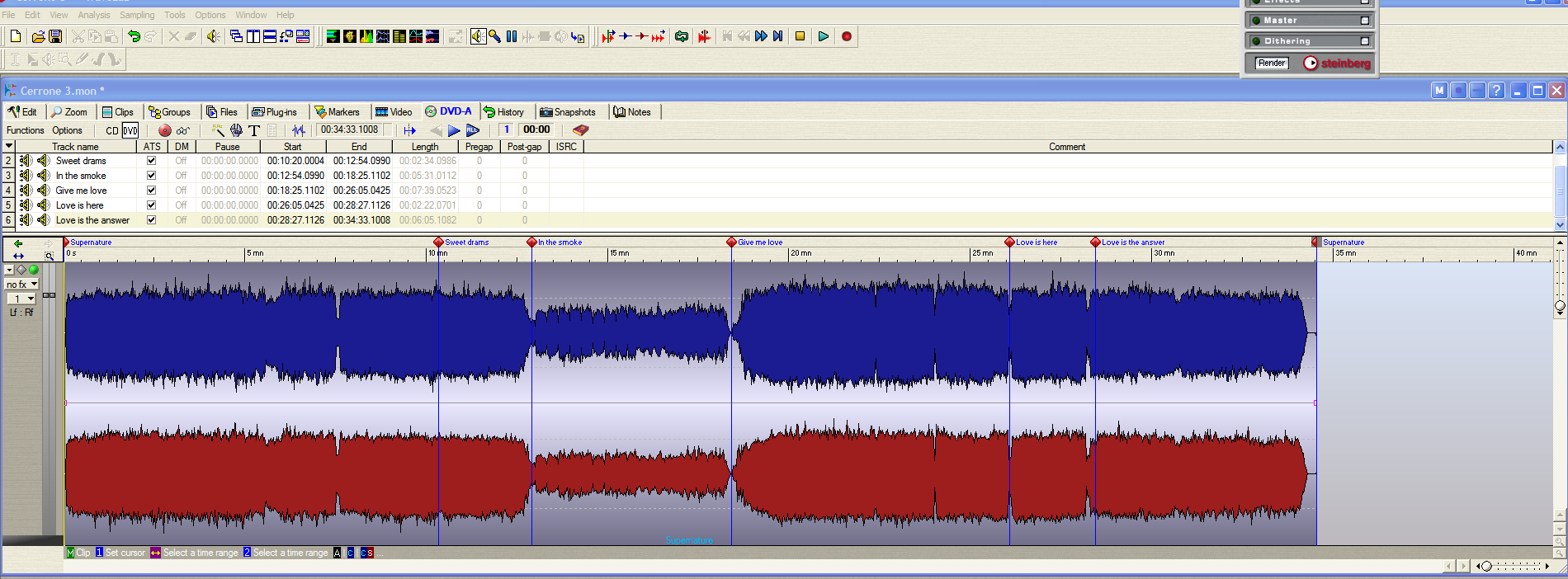

Решил совместно с форумчанином Willi1973 выложить две разные версии интересного диска Round Midniht но столкнулся с интересной проблемой.
Мне пишут что при воспроизведении моих образов на железных плеерах которые по сути идут нон стопом хоть и разделены треками есть паузы .
Я пишу и редактирую в неплохом аудиредакторе WaveLab 6 м , на компе все идет чисто и гладко .
Побывал discWelder но снес это убожество , редактирования нормально нет на проге а резать свой монтажный файл ради кривой проги я не хочу.
Если у кого такая проблема с моими ISO образами на железе ? У самого нет железного плеера к счастью , при нарезке CD с моего монтажного файла не каких пауз нет , так почему на DVD они якобы есть ?

Уточню, проигрыватели на которых возникали проблемы:
NAD-T524, Pioneer DV-610, Pioneer BDP-140

Слушай а почему эта проблема есть ? Может мне в проекте снять галки с треков ATS -Audio Title Set ?
Проект.bmp [ 3.82 МБ | Просмотров: 1000 ]
