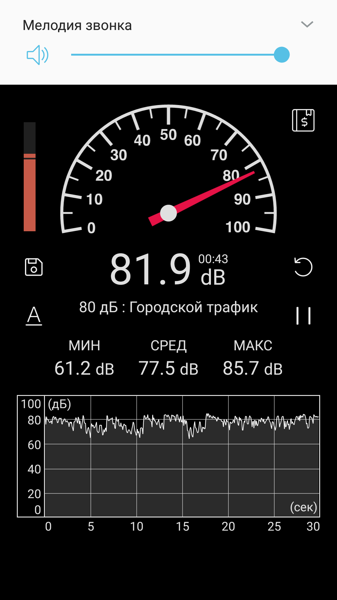

Чего то тоже озадачился. Скачал, откалибровал как сумел. Итог - на ух довольно громко, по факту, учитывая чуйку в 90дБ и накинув три децибелла, менее одного ватта. Как любят говорить - ручка на "9 часов" :D

ручка на "9 часов"
А на чём ручка-то? :shock:

РГ ручка. Но это лирика. Поскольку можно КУ операционника на входе менять. И ручка "убежит"

Еще непонятнее)). К чему эта ручка прикручена? Каков процесс калибровки? :?

Да блин. Ручка громкости на усилителе. Это когда говорят- я слушаю на 10 часов. Забей :D

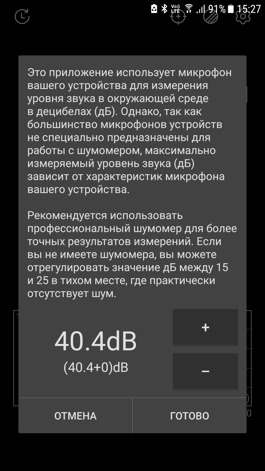

Калибровал просто. Там алгоритм прописан, на скрине ниже. Снимаю тут серию короткого метра про разные отделы "Уралтеста". Одна из серий была об аудиометрии. Там есть камера, в которой поверяют аудиметрические приборы. Мёртвая тишина, заходишь и словно затычки в уши вставили. Пять минут адаптации и слышно как кровь в сосудах ушей шумит. Ощущения, конечно. Вот там и выставил, пользуясь случаем, на минимум, плюс три дБ.

А, теперь понятно. А то я подумал, что ты громкость звонка на телефоне калибровал. :D
