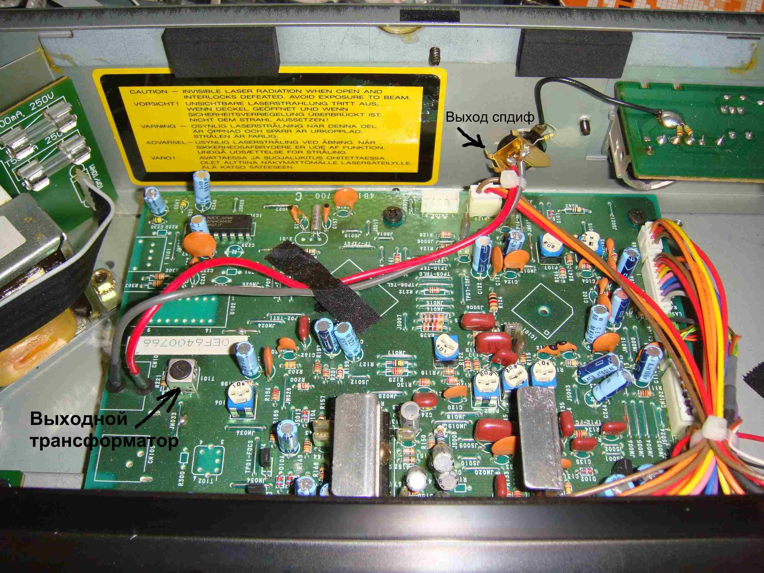

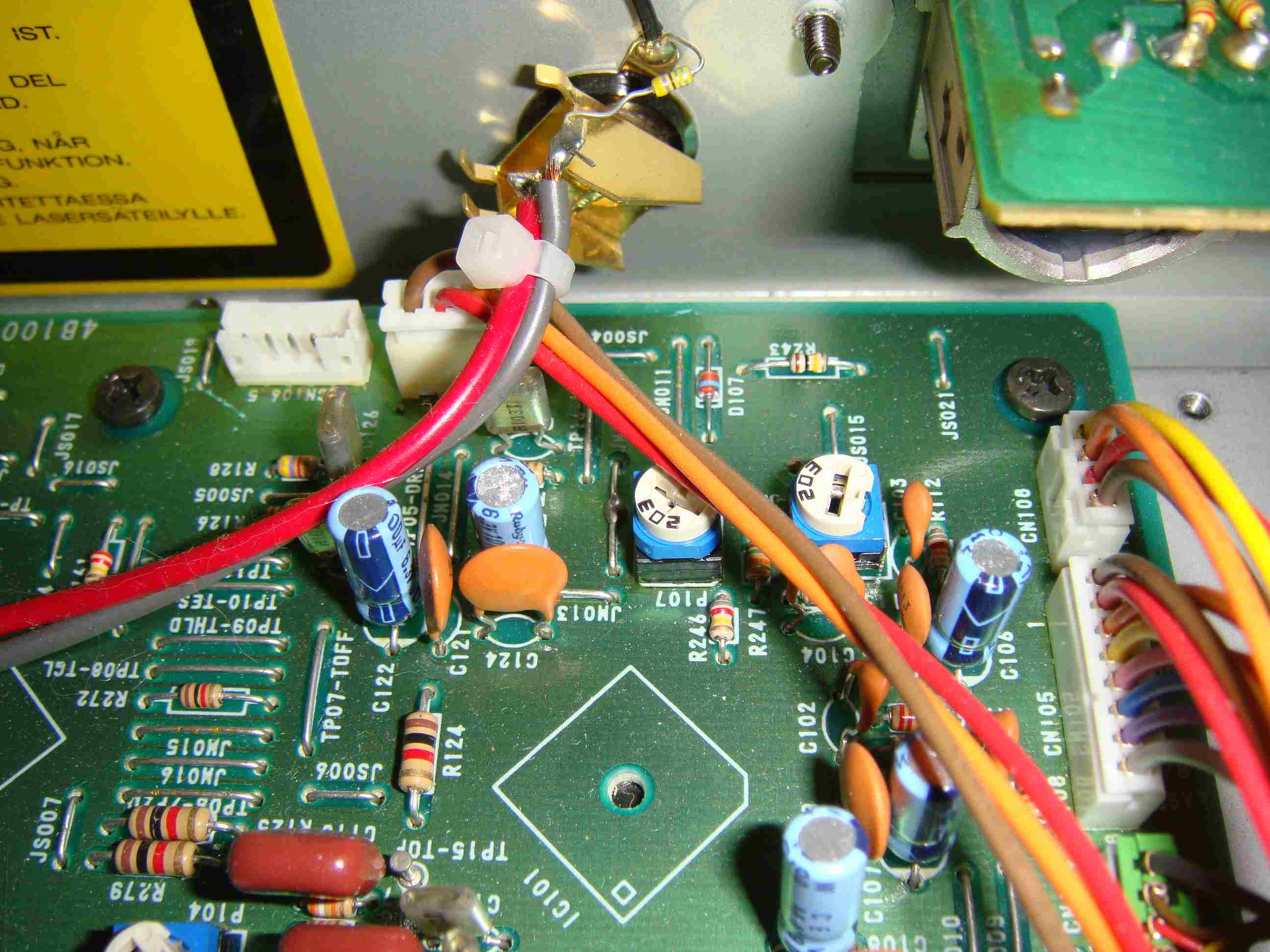

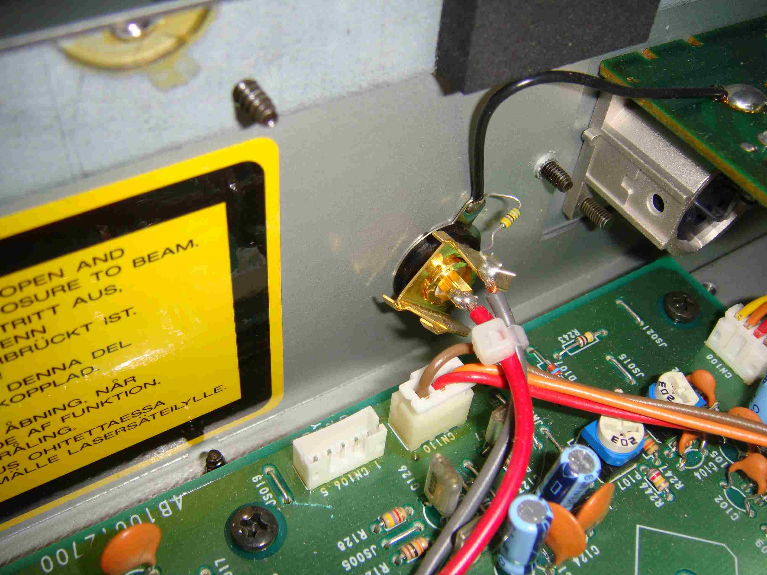

Приложу пару фоток - про согласование.
Аппарат C.E.C. TL5100 - не такой уж и дешевый и на вторичном рынке, особенно если учесть что это просто транспорт.

Так фото мало.......опиши и стрелочками покажи где ? в каком месте происходит согласование ? :shock:
С.Е.С - это который пасиковый ? Это их фирменный питч ?
А, да... извиняюсь....
На фото разъем выхода спдиф, а к нему идут проводки, при чем, самый обычный монтажный провод, длинной 17 см.
Сам разъем предназначенный для впаивания в плату(видны "ноги" для пайки), а его поставили на заднюю стенку.
И вот, интересно.... о каких 75 Ом может идти речь? О каком согласовании?

Так будет, наверное понятней.
А резистор, припаянный паралельно раззъёму на 75 Ом не видишь?

Стоило бы по внимательнее посмотреть. Эта "деталька" соединяет корпус устройства с "корпусом" раъема.

Даже если бы это был резистор на 75 Ом, ну предположим :) - какое согласование линии от выходного трансформатора до разъема? :)

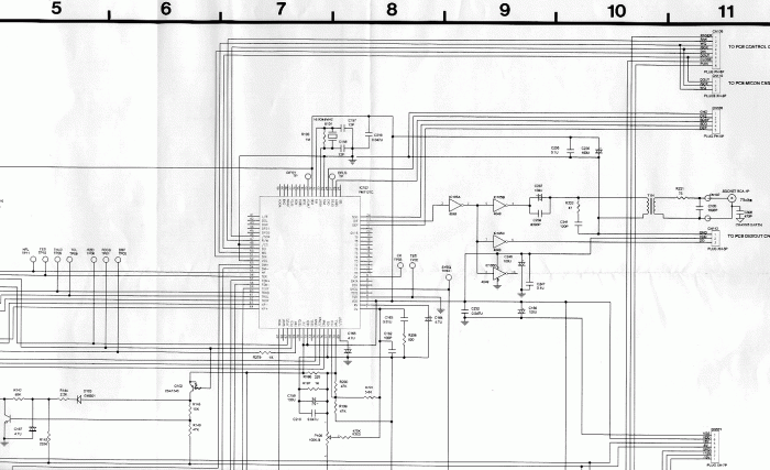

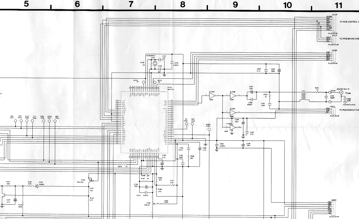

Для особо пытливых умов. :)

Master-UFA писал(а):
...Ну человек просто не понимает, что такое - согласование. У него всё внимание на провода.
Да разъём "неправильный". Думаешь , он схему может прочитать. :oops:
Чё ему объяснять . У удифилов, которые якобы "слышат" , у них свои и Законы и теории.
Сколько гонору то! :)
Дак кто не может схему прочитать то? Тот кто утверждает что это резистор на 75 Ом?
Специально для "мастеров" - резистор на 75 Ом, если и ставиться в этой цепи, то ПОСЛЕДОВАТЕЛЬНО с сигналом, а не параллельно! Там же трансформатор стоИт на выходе. :)
А говоришь "мастер", знания... институт! :)
С большим уважением!
Непрочитанное сообщениеДобавлено: 05 янв 2014, 12:29
Может хватит дурью то маяться .
Назначение резистора между массой разъёма и массой аппарата - этому есть внятное объяснение.
Опять же в теории и постулатах , которые не приемлит Aleksey. И вряд ли когда узнает назначение этого
резистора. Это ему не надо. Провода - это да, штука эзотерическая..... Можно мозг парить..
А согласующий в 75 ом- так он около трансформатора обычно.....
Я вам это давно прелагал - зачем спорить не имея знаний в этом вопросе?
НЕТ таких объяснений! :) Потому что между корпусом разъема и корпусом аппарата ставиться ЕМКОСТЬ!
Я же говорю - зачем спорить если не понимаешь о чем говоришь?
Хм... Только что был на разъеме... и уже около трансформатора? как так получается?
Уууууууууууууу......... Всё , писец....
Вы бы хоть постеснялись бы перед окружающими! Не стыдно? :)
Специально для вас - отрывок схемы от этого сеса. Справа, думаю, сможете разглядеть и трансформатор и резситор(75 Ом) и емкость на корпус?
cec51_drawing_2.gif [ 188.92 КБ | Просмотров: 163 ]
