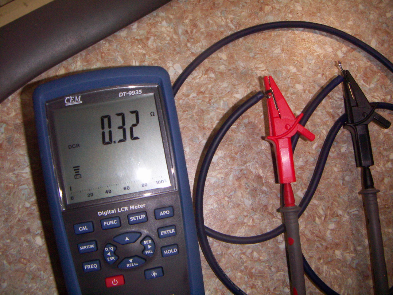

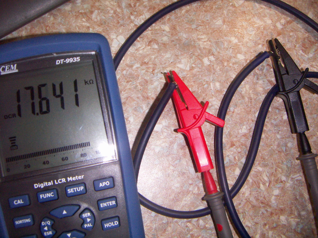

Пошел, померил, я в ступоре..... :shock:
Перенесу сюда.
Не могу понять, что за хе..ь.
Два инструментальных кабеля, один 1,7 метра, второй 3 метра.
Емкости соответственно 220 пф и 430 пф. Сопротивление центральных жил не более 0,5 ом.
Но..Померил сопротивление экрана. 15 кОм у короткого и 1 кОм у длинного. Я баран...? :o
Разобрал штекера, проверил пайку, померил немосредственно на экране. Снова баран....?
Померил экраны других кабелей, не, не баран... :?

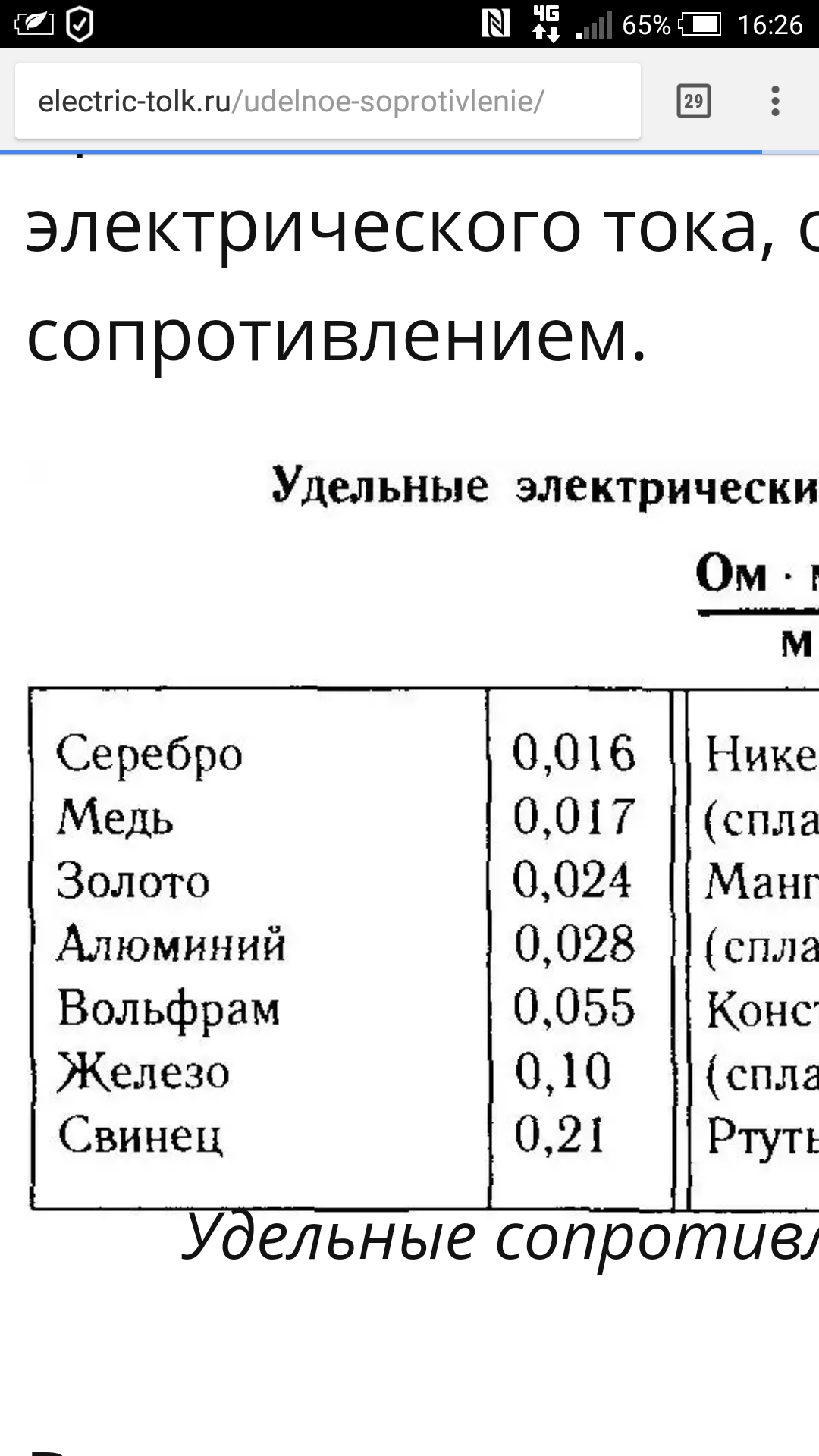

Aureal писал(а):
Зато неслышащие объясняют отличное от меди звучание серебра разным удельным сопротивлением. А если диаметром проводников это компенсировать? )
Там разница в удельном сопротивлении, практически никакая. Учитывая диаметр серебряного проводника в "фирменных" кабелях, любая медная моножила, диаметром 0.5 мм, будет иметь гораздо меньшее сопротивление.

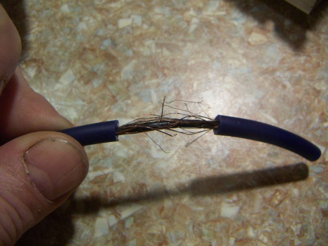

алек-сей,
И вот, по таким вот, "проводам" текет наша любимая музычка... :shock:
Такое впечатление, что у данного провода экранная оплетка бракованая.
Разрезал короткий провод попалам, одна половина 11 ком, вторая пляшет 50-400 ом. Если провод крутить сопротивления меняются.
Вот так. :evil:
Да и когда зачищал экран, впечатление что он состоит из кусочков.
Можно конечно сказать, что провод повредился в процессе зачистки, но расположение этих ошмётков смущает. :(
Непрочитанное сообщениеДобавлено: 02 дек 2017, 15:50
Вот так наглядее будет. Его будто посыпали и спекали. :D
Ну и несколько фоток для наглядности.
PICT0479.JPG [ 240.83 КБ | Просмотров: 245 ]
PICT0473.JPG [ 356.63 КБ | Просмотров: 245 ]
PICT0472.JPG [ 380.43 КБ | Просмотров: 245 ]
