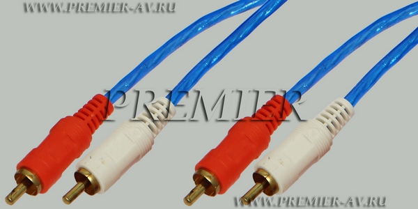

Фирма Premier. Яркий, звонкий звук за 35 рублей. :D
Выпускаются и красного цвета. Видно, что витые проводники, от того и звонкость. Для винилового вертака не подходит, экрана нет, фонит.
Что интересно, нет жёсткости на высоких частотах, как часто бывает с дешёвыми межблоками. В общем - на любителя.
А за такую цену можно покупать, даже если по кабелям комплект полный. Он теперь в моей кладовке на гвоздике, очень красиво висит. :)

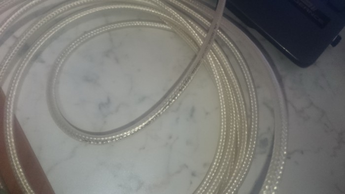

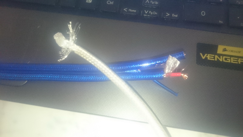

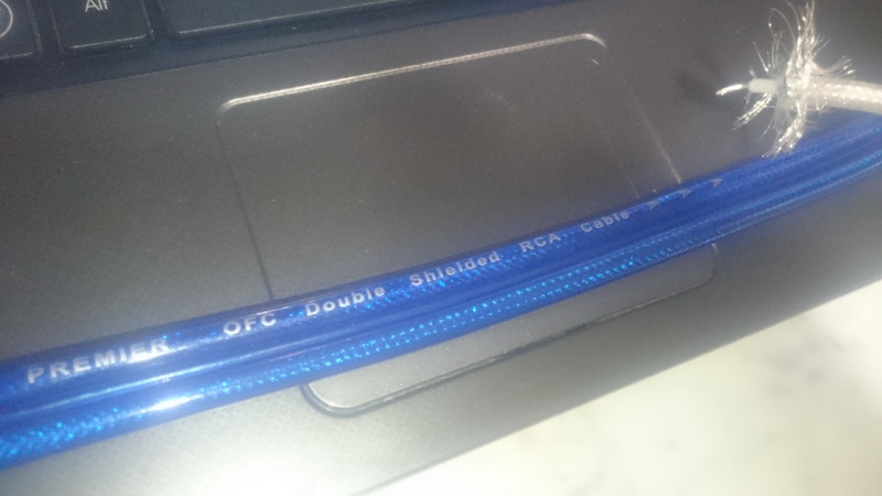

Серега, они там есть, причем двойные, и не темнеют со временем (этим кАбелям уже лет шесть, остатки), т.е медь там настоящая, как и фольга, а не лавсан со стразиками и блестками для гламурных подростков.
Вертак у тебя фонит, потому как "земля" у вертушки коннектится отдельно от "земли" катушек звукоснимателя (экран кабеля) и соединяется на "землю" корректора, это отдельный провод. Нормальные люди используют на вертушку кабель RCA с отдельной земляной жилой, а нормальные и зараженные глухотой используют штатный. Т.е с низкой емкостью, а емкость тем меньше, чем меньше площадь обкладок конденсатора (здесь экран и центральная жила) между которыми диэлектрик. Именно поэтому многие используют на межблок витую пару и получают превосходный результат, а не по причине эзотерического магнетто, который навешивают на уши любителям волшебства.
Вот премьеровский "эрсиэй" и "кокс":

Вот еще премьер, прекрасно идет на соединение по балансу (т.е когда приборы сильно удалены друг от друга):

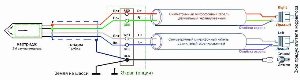

Хочу разобраться, кто был не прав в недавнем споре. Может и я.
Обязателен ли экран на межблоке от вертака к корректору? В моей системе без экрана фонит. Сказали от того, что земляной провод сделан отдельно.
А в чем принципиальная разница, если этот провод не отдельный, а встроен в межблок и как это помогает использовать кабель без экрана, а именно витую пару и получать превосходные результаты безо всякого фона, как меня здесь уверяли?

На старых немцах не было отдельного земляного. Экран (он же "холодный" проводник) провода подпаивали прямо на рубашку ДИН разъема, либо, в случае с RCA на внешний кольцеобразный контакт. Я делал из двух кусков микрофонного кабеля - по одному на канал: "горячий", "холодный" и экран, который распаивал с одного конца кабеля на "холодный" проводник. Сейчас вертушка со штатным кабелем с внешним проводком. Небольшой фон был только в первом случае, но и то кмк из-за подгнивших разъемов, сделанных из оцинкованной жести - при шевелении разъемов то появлялся гул, то наступала тишина

А штатные межблоки с экраном? Со штатным проводом мой вертак работает нормально. Но почему-то с таким же штатным от кассетника и на некоторых других проводах уже фонит. А если подключать ими сидишники, то все работает.

Обычный заделанный кабель. На каждый канал - сигнальный и оплетка и отдельный проводник земли. Если слушаю стандартный картридж - провод земли цепляю. Если что то типа Пиккеринга у которого экран тушки через болты крепления головки соединяется с шеллом, то землю убираю. С ней получается земляная петля и идет фон. Впрочем в мануале на Пиккер и Стентон об этой особенности говорится отдельно

На моем штатный межблок - самый обычный, тоненький. Точно такими же с виду комплектуются все сд и двд проигрыватели. Но нормально с вертаком работает только родной.
Вот и думаю от чего так. Может на родном именно экран сделан - оплетка и помехи подавляет, а на других просто две жилы - плюс и минус? Может такое быть?

Любой провод для межблочного соединения (штатный) имеет на канал один проводник и оплетку вокруг него

Дмитрий, ну так без экранирующей оплетки может фонить, или нет?

конечно может. И с ней тоже может
