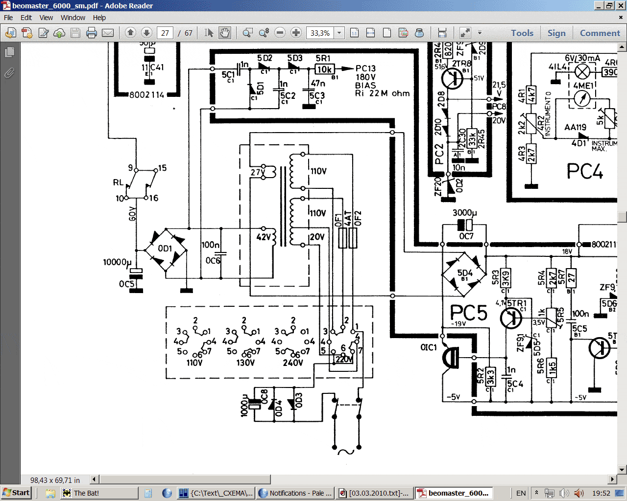

ЧипиДип одно время присылал в железный ящег в соседней пятёрачьке, я не знаю, щас эта система осталась.
Есть уже есть именно MBR20200, то можно запихать и их, конешно.
Там, сдаётца мне, но не уверен, что играет роль прямое падение напряжения на диодах. По умолчанию у диодов Шоттки оно раза в три поменьше какихнть Д226 etc. Но MBR20200 - "высоковольтные" - "по умолчанию" диоды Шоттки имеют макс. обратное напряжение Вольт тридцать...сорок, "всё, что больше" - просто несколько диодов, соединённых последовательно, соотв., у MBR20200 прямое падение напряжения на каждой половине даже больше, чем у одиночного общегражданского кремниевого.
Просто был случай, человек жаловался, что что-то там Чюдатворна Таредальнае у него жужжыд, и он первый раз собрал такое - нифига не помогло, а второй раз собрал - заработало.
Но подробностей не помню.
...в B&O было вообще всё не так.
power.gif [ 102.47 КБ | Просмотров: 817 ]
...вот почему я решил, что прямое падение напряжения принципиально важно.

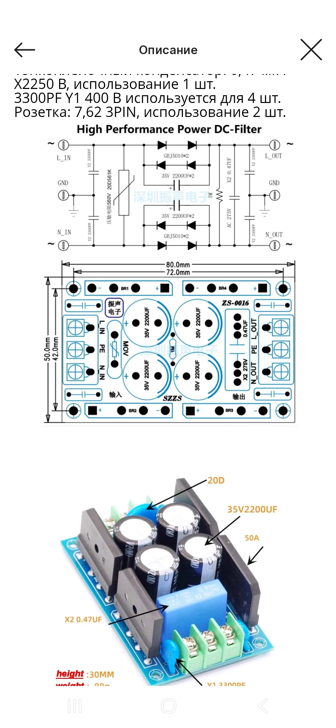

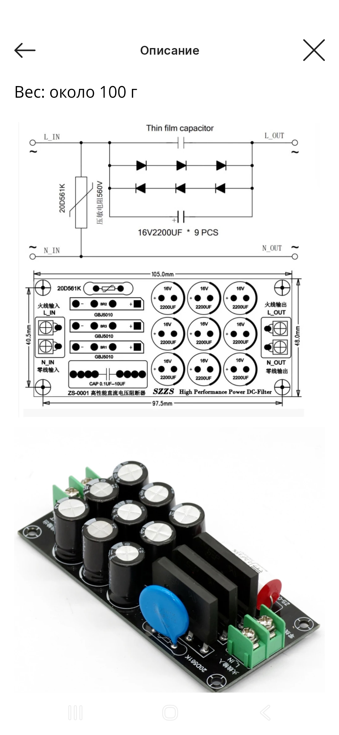

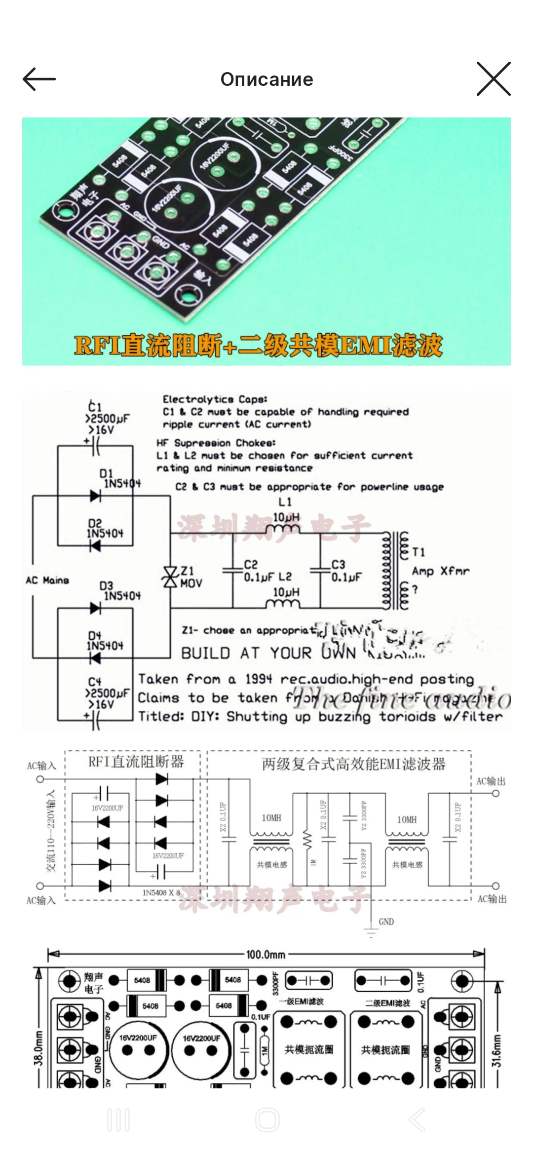

О, китайцы с Алика так делают, только диодов насыпают больше. Только мне каттца эта схема не столь эффективна
СообщениеДобавлено: 14 янв 2026, 11:07
Сообщений: 22333
Его благодарили: 6414
Вон к них вариации на тему бэнгов
Screenshot_20260114_130307_AliExpress.jpg [ 517.83 КБ | Просмотров: 813 ]
Screenshot_20260114_130406_AliExpress.jpg [ 691.35 КБ | Просмотров: 813 ]
Screenshot_20260114_130457_AliExpress.jpg [ 813.91 КБ | Просмотров: 813 ]
Все номуль. Фильтрует, как положено.

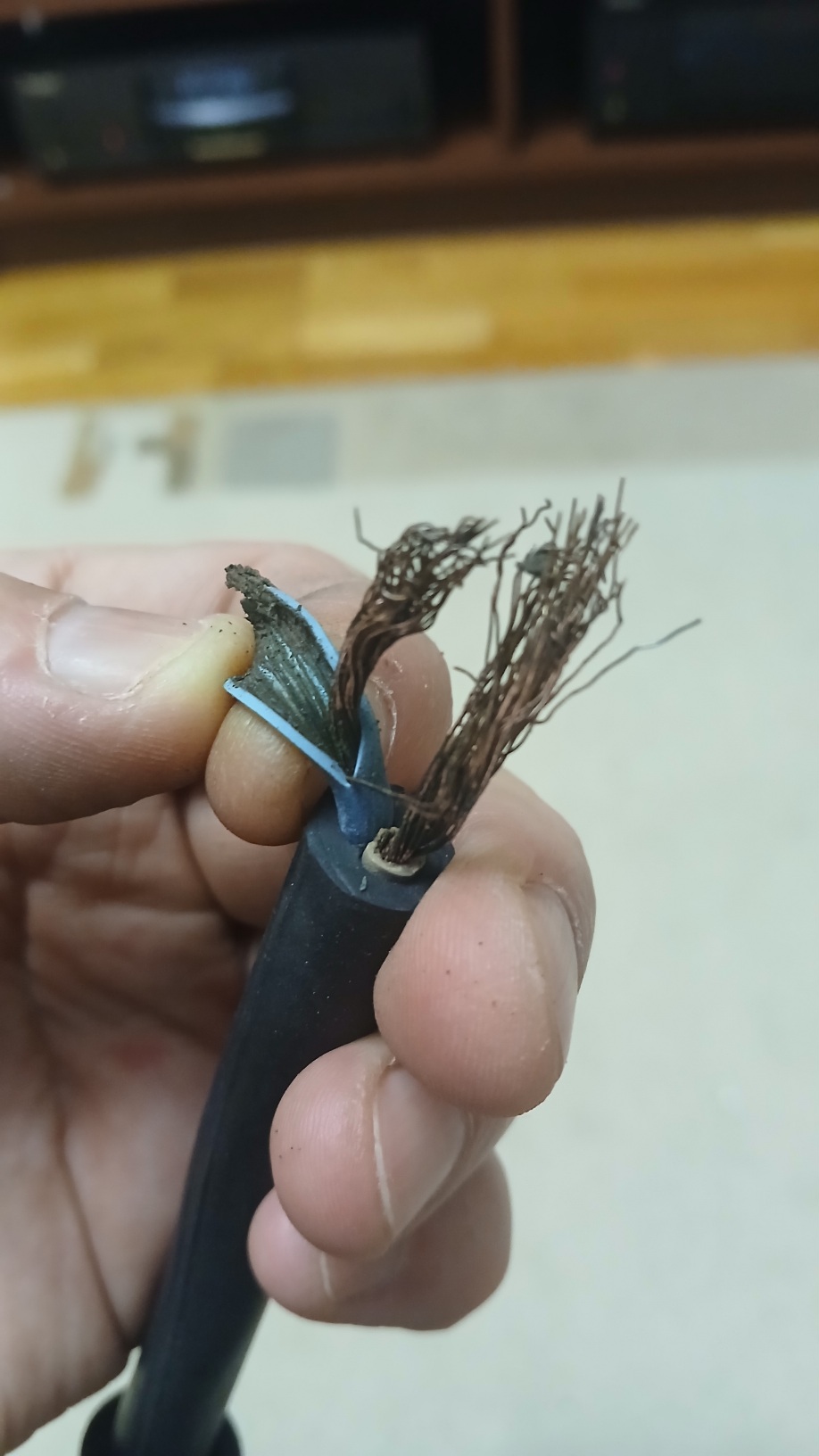

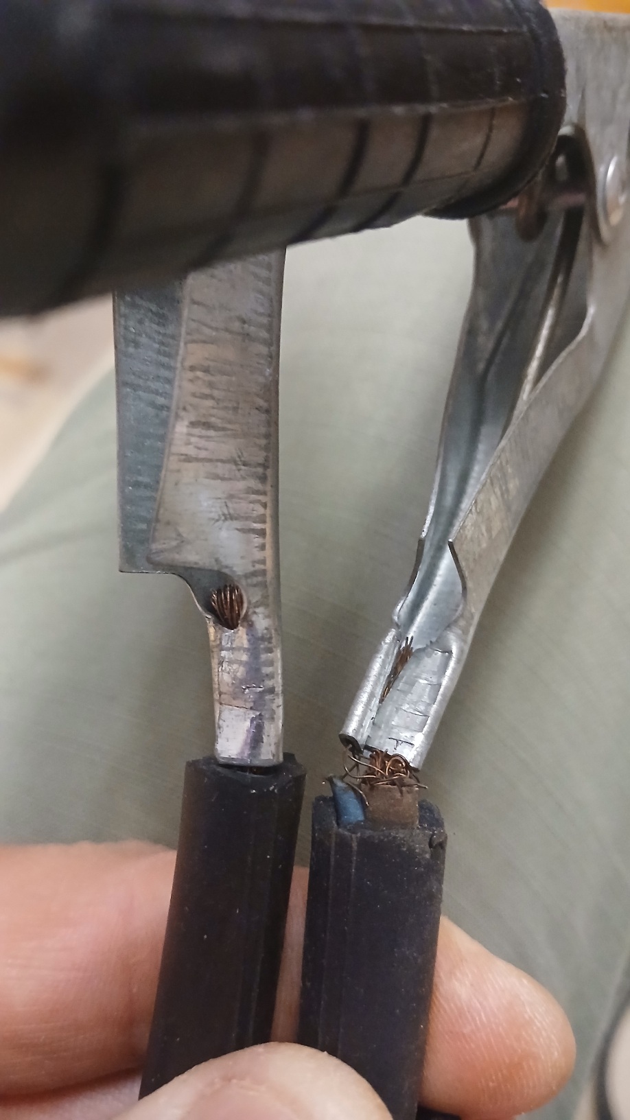

Шнурковщина, шнурковщина...Сегодня пытался прикурить машину супруги и нифига. Акум там старенький, напросился, купил новый. Но задался вопросом, а почему не прикурилось то? Притащил домой, скинул с крокодила изолятор...мдя...всё окислено вусмерть, до черноты. Страшное дело :D
Думаю, то ли этот починить, то ли новый купить...
20260116_172931.jpg [ 148.83 КБ | Просмотров: 564 ]

похоже на омедненный люминь или на плакированную сталь...
СообщениеДобавлено: 16 янв 2026, 16:51
Сообщений: 22333

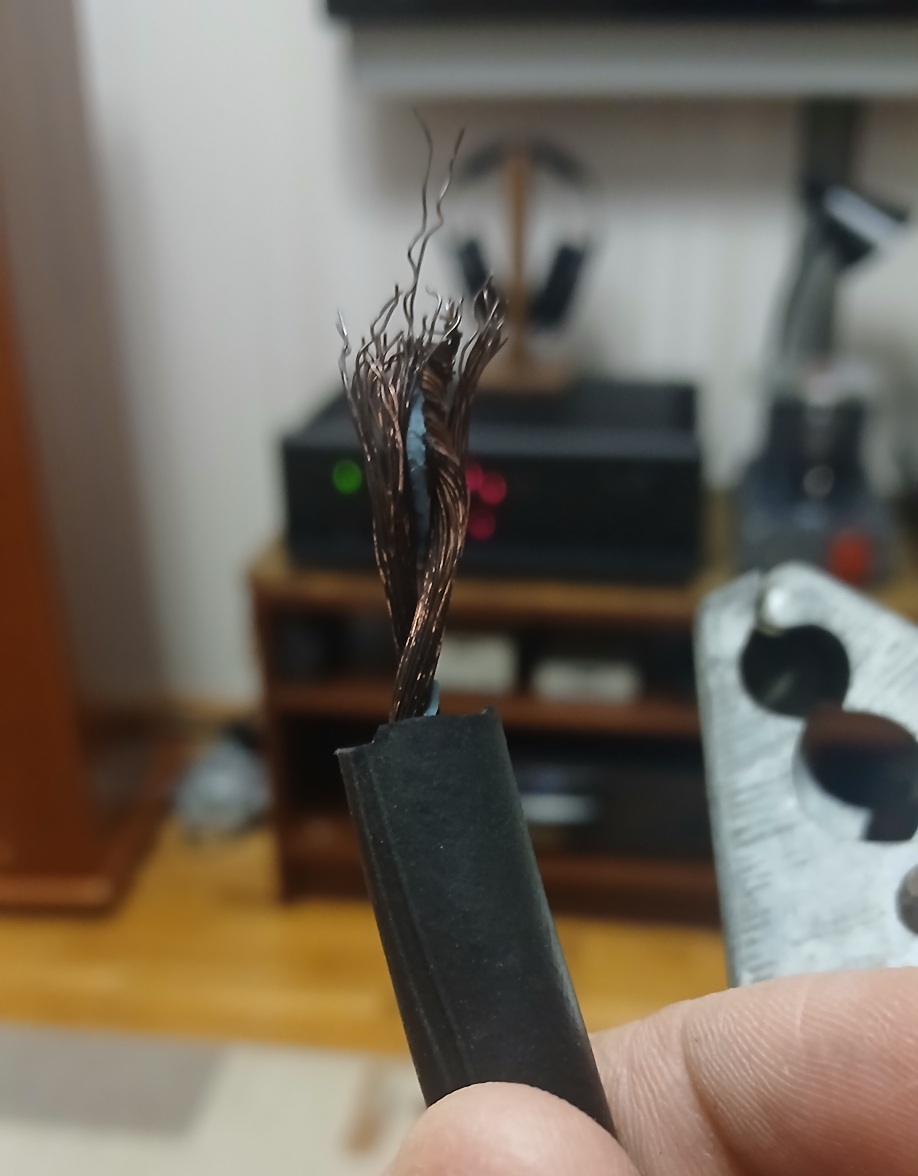

Это чистая электротехническая медь в резиновой изоляции. Резину вулканизируют с помощью серы. При прохождении больших токов, а пусковые токи немалые, происходит нагрев проводника и медь начинает интенсивнее взаимодействовать с серой. Проводник покрывается сульфитом, чернеет, становится ломким.
20260116_180033.jpg [ 198.88 КБ | Просмотров: 553 ]
Не стал выбрасывать. Обрезал, почистил, обжал по новой с другого конца крокодила. Слева как получилось, справа как было. 20 лет послужил, еще лет 10 послужит
20260116_174157.jpg [ 267.59 КБ | Просмотров: 553 ]

В таком случае это обычный гостовский кабель типа КГХЛ, и это в целом неплохо.
