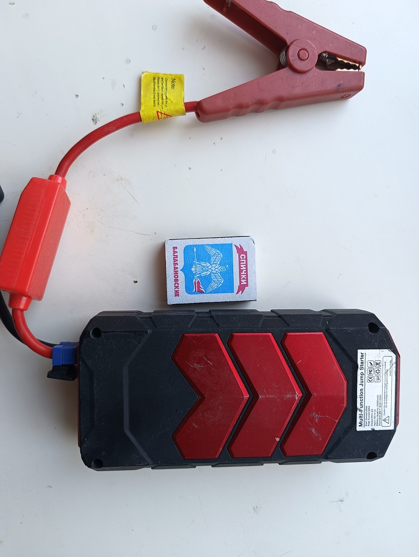

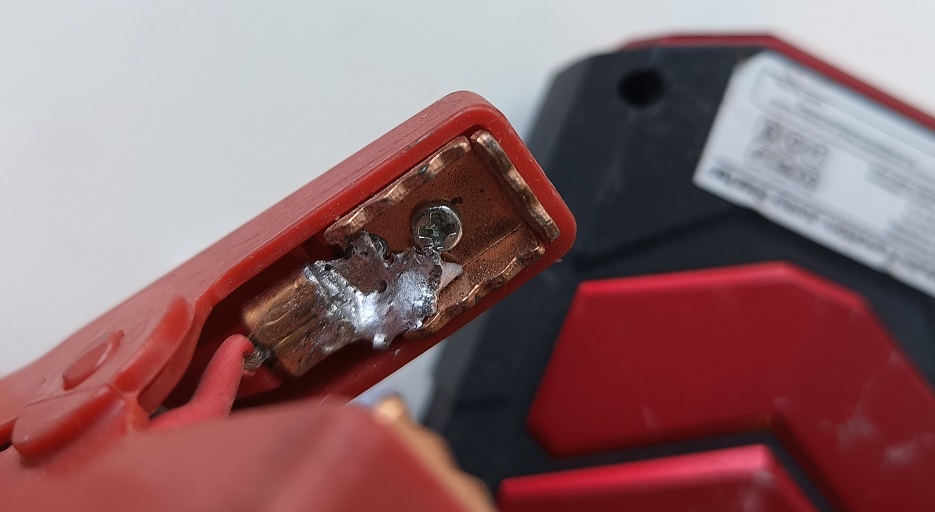

Паяла на 120 Вт у меня нет, увы. Обжатие слева моё, справа "заводское".
при попытке завести авто при +12 градусах соло от такого кирпичика
кир.jpg [ 463.75 КБ | Просмотров: 418 ]
задымили именно места завальцовки, пришлось пропаивать
кро.jpg [ 337.67 КБ | Просмотров: 418 ]
после чего завёл... мотор 2,4 литра
а воощпе на провода для прикуривания применяю кабель 16-25 мм кв

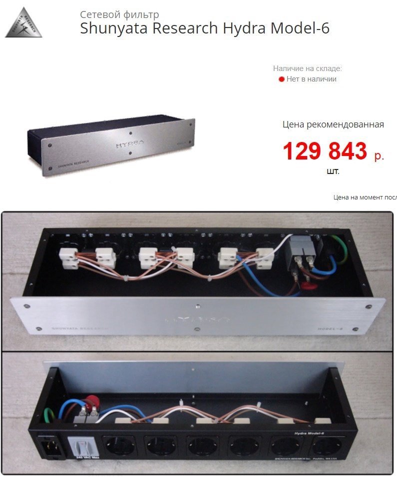

Чем чище "заготовка" для модулирования, тем качественнее итог.
Это любимая мантра импотечных жуликов и воров, продаванов вот этого
filtr2.jpg [ 97.9 КБ | Просмотров: 346 ]
А физически это паранойнослабоумный бредек.
Непрочитанное сообщениеДобавлено: 18 янв 2026, 12:16
Сообщений: 22099
Его благодарили: 6211
Кто о чем, а вшивый о бане. Я говорил не про фильтр или удлинитель, а про блок питания устройства. Он и понижает, и стабилизирует и сглаживает пульсации.
