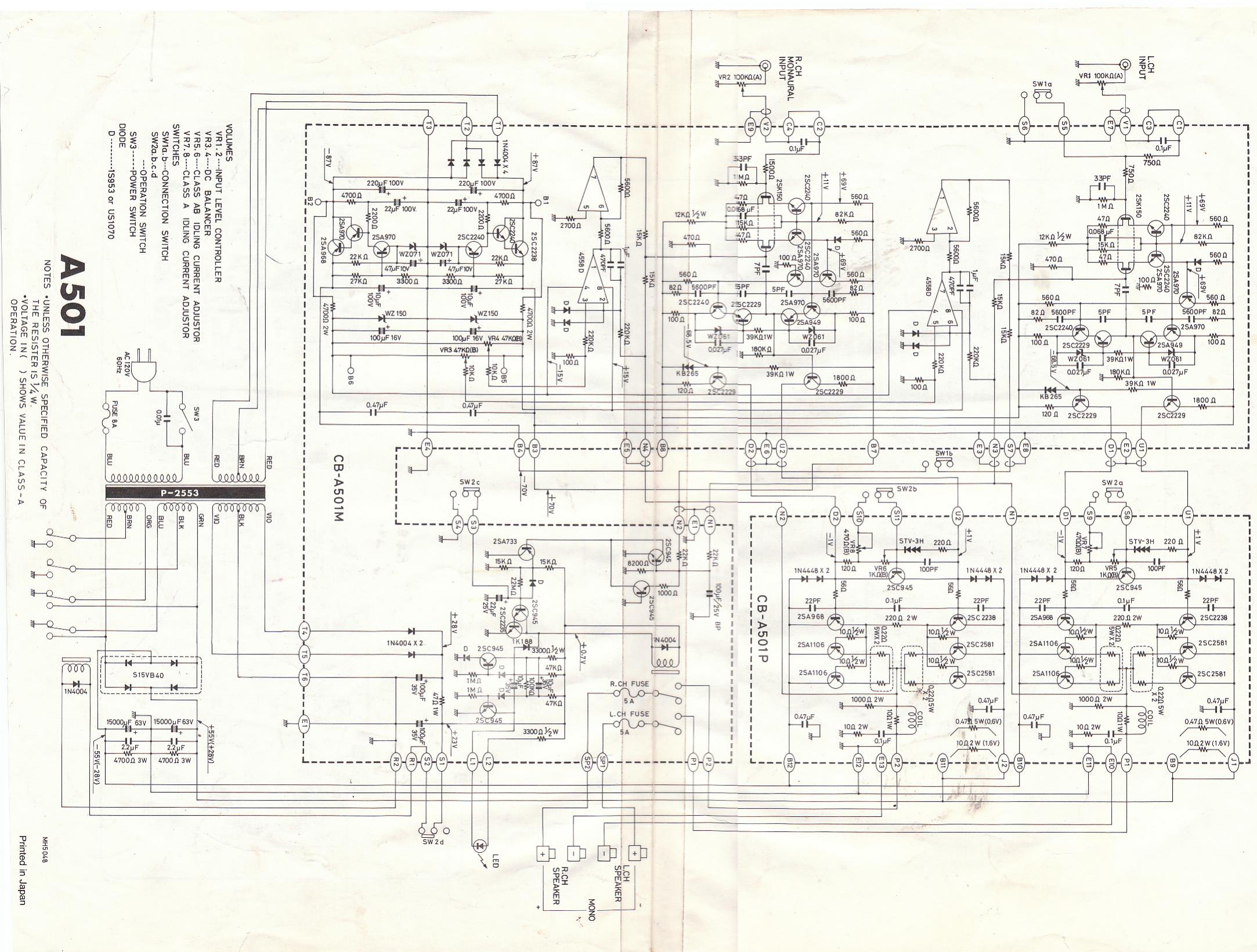

Да, разница при переключении заметная. А вот про такой что скажете?
A501.jpg [ 471.47 КБ | Просмотров: 701 ]
Непрочитанное сообщениеДобавлено: 19 ноя 2013, 17:43
Сообщений: 3221
atthegate1976
Интересный . Если его подшаманить слегка то можно перевести в нормальный балансный усь. Этим и интересен. Почти малой кровью .
В остальном обычный.
Непрочитанное сообщениеДобавлено: 19 ноя 2013, 17:45
Сообщений: 3912
Обычная, соневская схема, небойсь искажения в районе 0,02, звук мне лично таких схем не нравится, пустой. Короче стандартная схема " дискотечного" усилителя

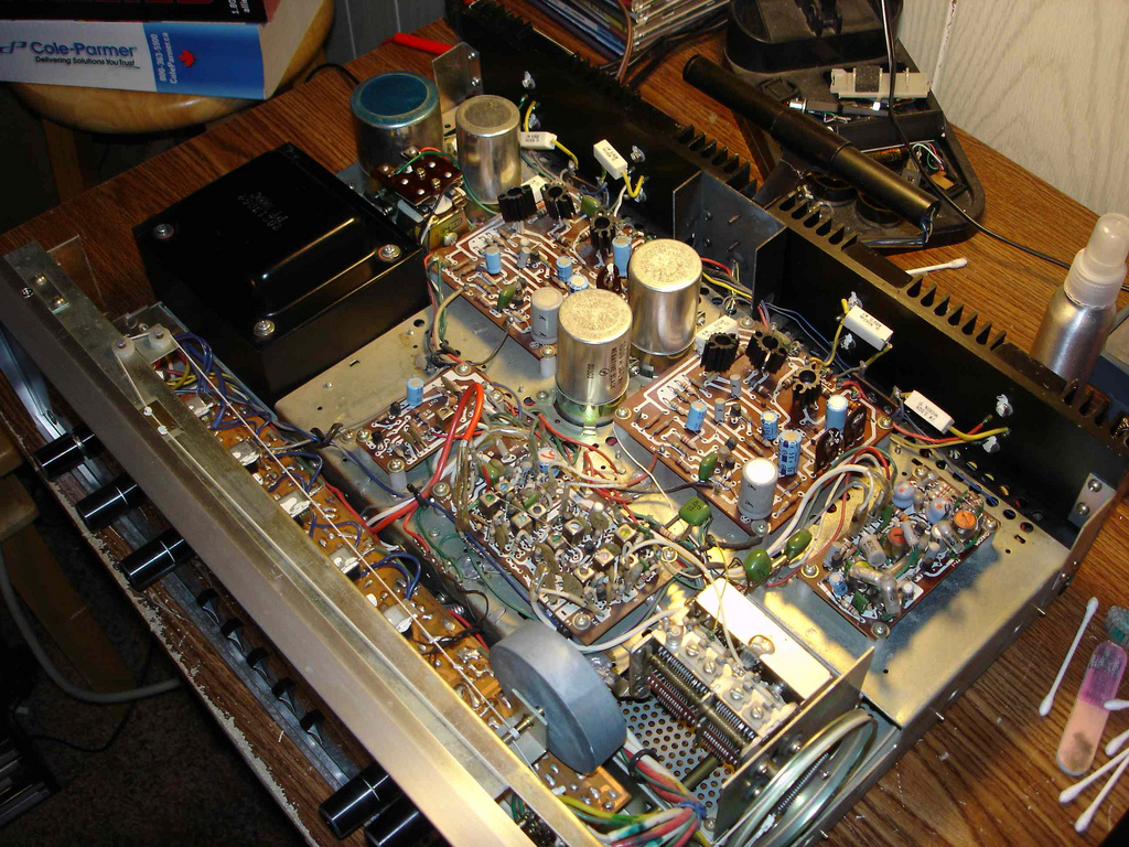

Понравился ( немецкий ) звук.....но вот ресивер Тошиба просто покорил своей красотой ....Звук вполне приличный...
Ему бы баска поглубже и всё будет ОК :!:
Вот поэтому поводу и " чешу репу"....чё можно предпринять...
К сожелению схему никак не найду.....мож фото внутрянки чё подскажет спецам...
6868039174_523a85248e_b.jpg [ 545.37 КБ | Просмотров: 603 ]

Часто старые ресивера просто монстры по части железа. Однако звучат если подходить со всей строгостью к канонам Hi Fi весьма своеобразно но весьма приятно бывает.
На роль второй системы для спальни например очень хорошая альтернатива.
Например у maddddy рес от Pioneer просто отпад и внешность и весьма приятно звучит.
