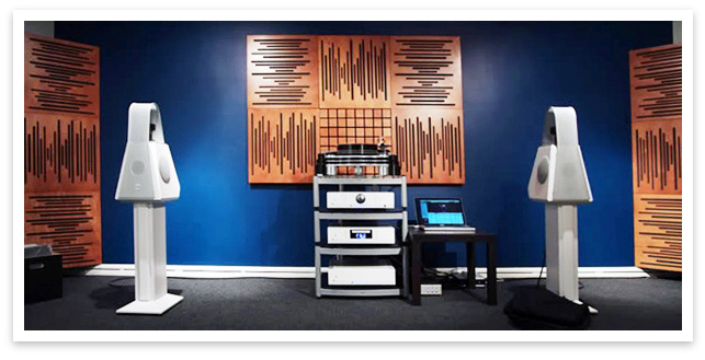

Вот!А для чего спрашивается я открывал эту тему?Да для того,чтобы люди делились знаниями и ссылками .Никому не хочется бегать по хате с кусками поролона.Квартира есть квартира,и интереьер её всем дорого так скаать.
Вот прекрасный вариант декоративных панелей.

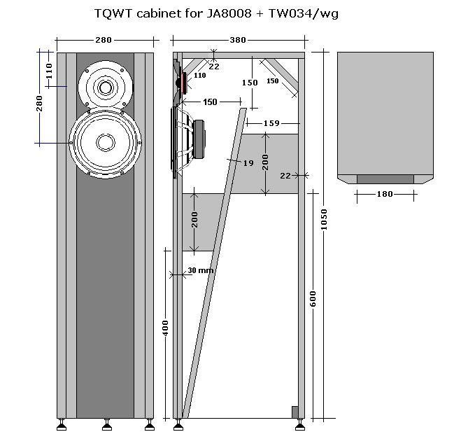

У меня самопал TQWT по Троелсу. Габариты правда чуток по-более(под свои динамики подгонял)
JA8008_TQWT_2.jpg [ 48.58 КБ | Просмотров: 509 ]

Обычная четверть-волновая труба, эта конструкция не нова. Динамики тоже самопал.

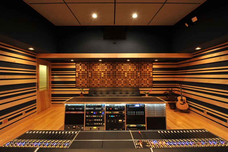

Тогда сам бог велел оформить комнату как положено.
Приблизительно так :)

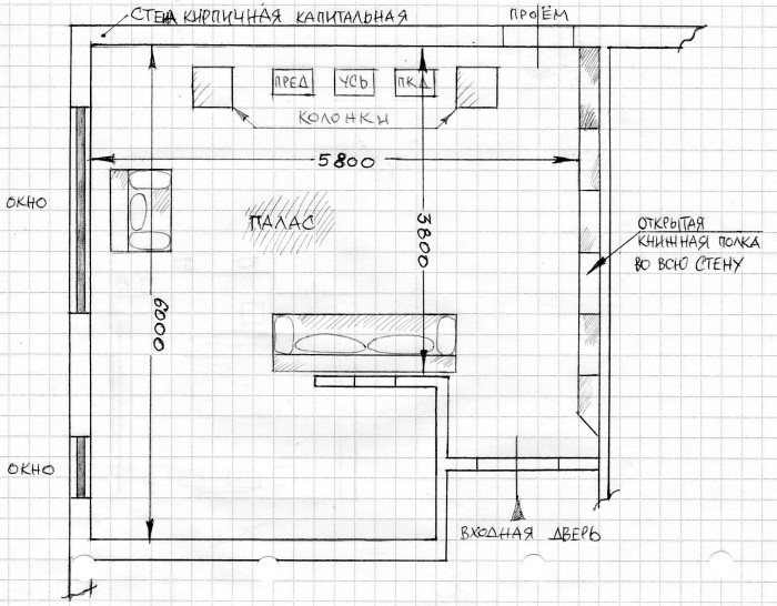

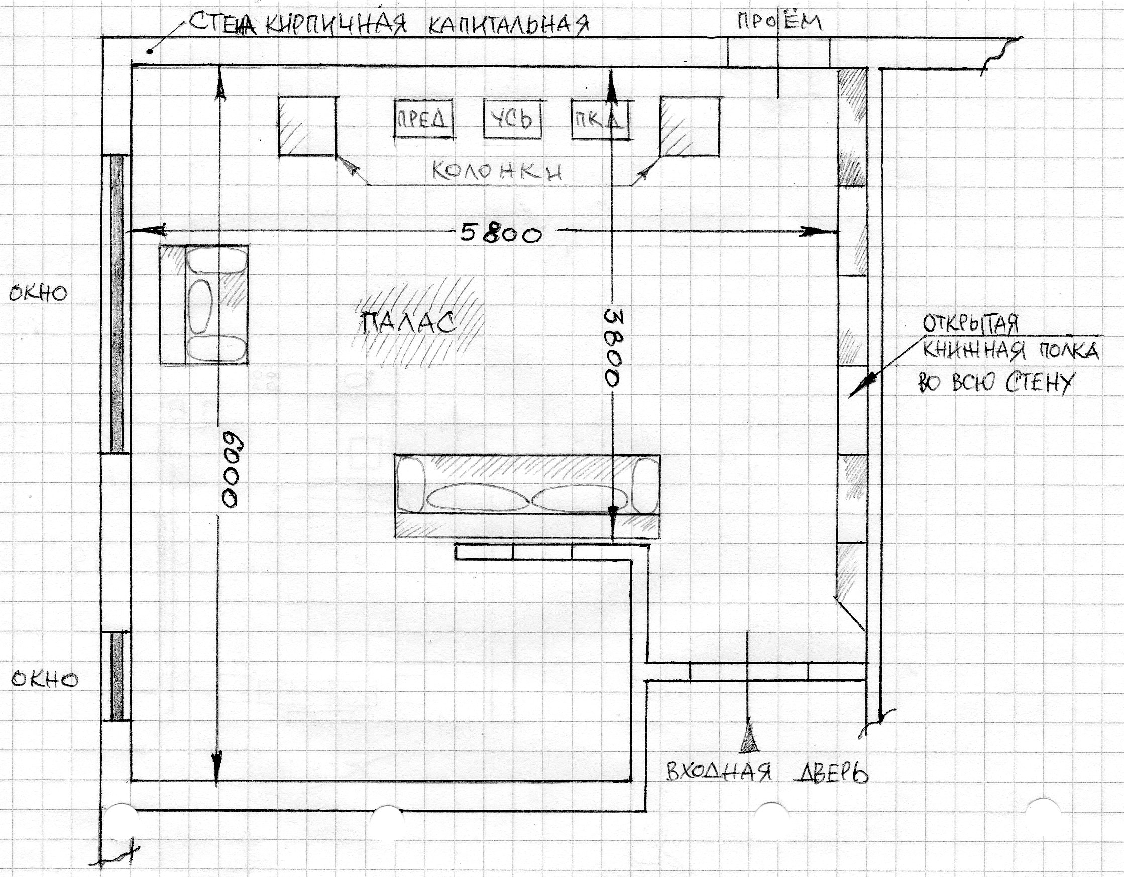

[quote="dimo61"]
какие конкретно точные размеры комнаты ? где окна,двери,арки?
Что можно улучшить в такой комнате:
(до простенка за диваном 3700, а не 3800)
img016.jpg [ 809.13 КБ | Просмотров: 651 ]

Там за диваном кухня, по короткой пробовал ставить у окна, весь звук с левой колонки в кухню уходит

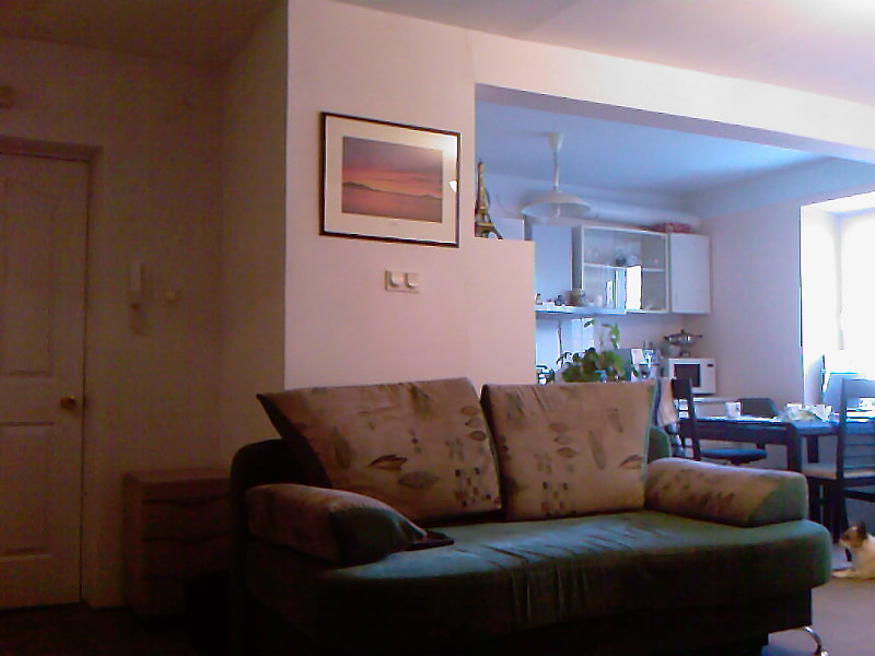

Вид на стеночку за диваном:
Photo-0009.jpg [ 66.66 КБ | Просмотров: 617 ]
