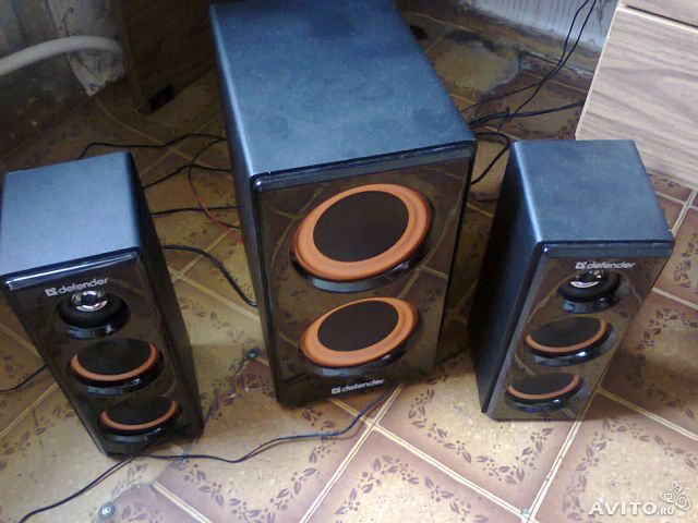

Кустика
Размещено сегодня в 10:23. Редактировать, удалить, поднять объявление
Цена3 000 руб.
ПродавецСерегаТелефон8 XXX XXX-XX-XX показать номерГородСамарская область, Чапаевск показать на карте
Вид товара: Акустика, колонки, сабвуферы
Продам систему две колонке и саб новое в коробке можно к дивиди к компу и к телефону подключать
Номер объявления: 156603952
 Заголовок сообщения: Моя новая акустика Diatone DS-77HRX
Непрочитанное сообщениеДобавлено: 14 апр 2013, 11:10
Сообщений: 693
Его благодарили: 25
325180010.jpg [ 52.66 КБ | Просмотров: 435 ]
Вот эту КУСТИКУ продает СЕРЕГА ИЗ ЧАПАЕВСКА.
Класс !
Хвостекс, мать его...

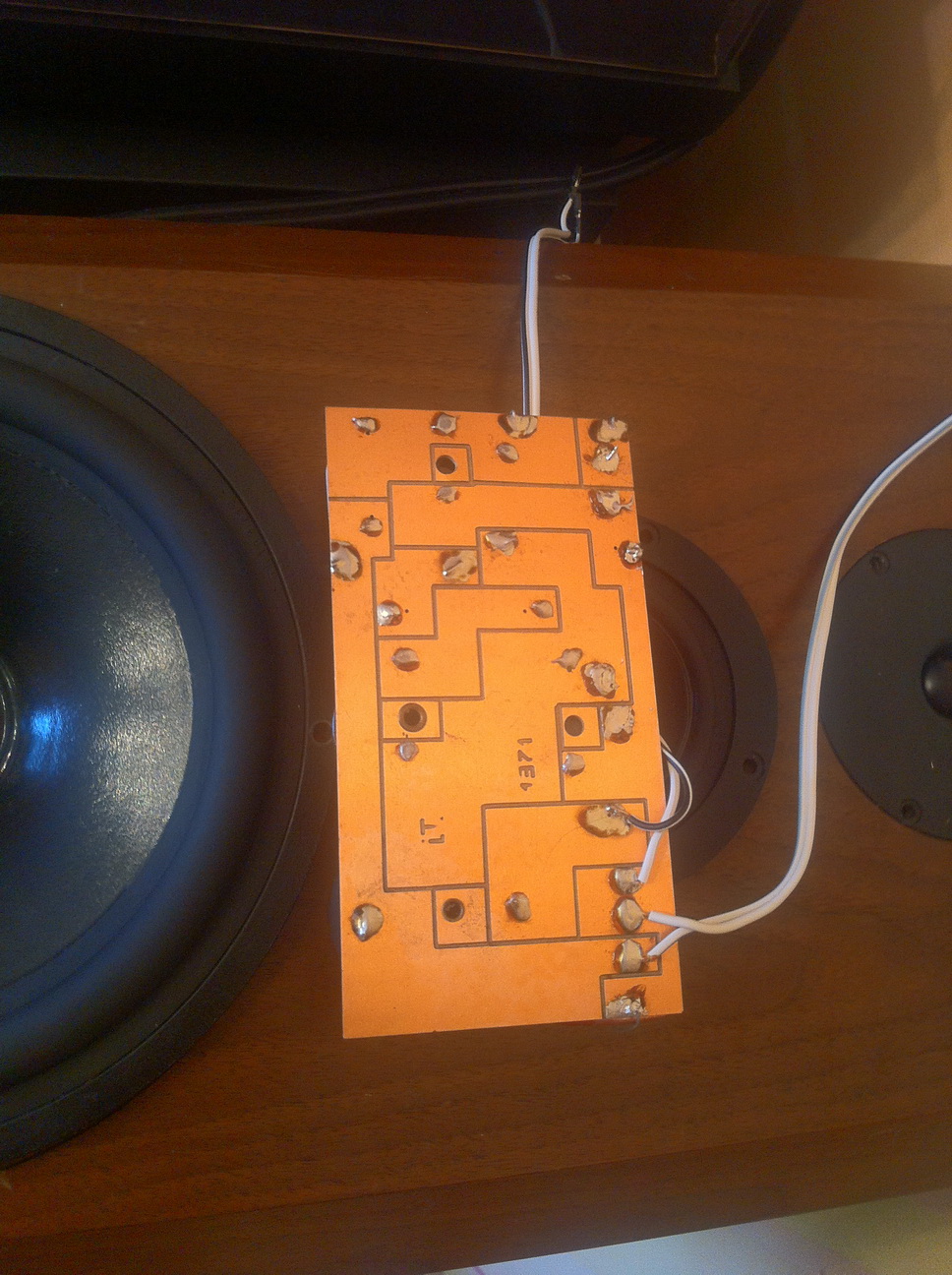

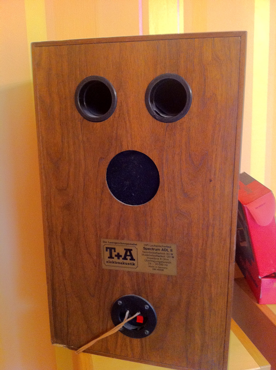

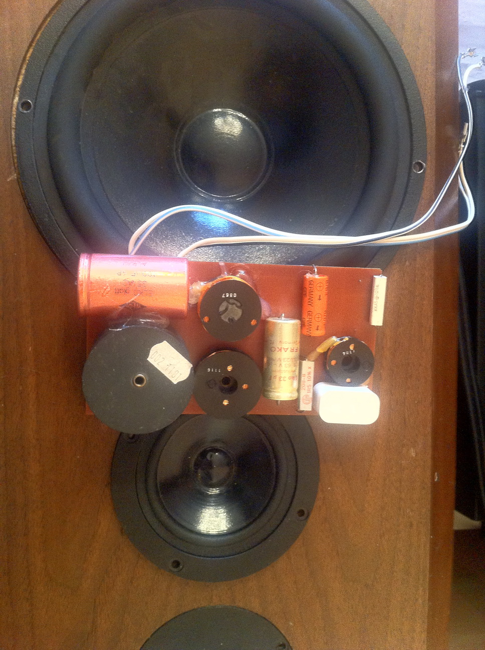

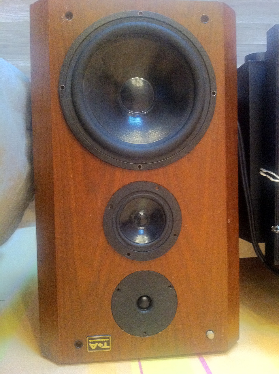

Смотрите

По конструкции
между басом и среднеч
идёт перегородка немного недоходя до задней стенки
среднечастотник в трубе которая выходит сзади в середине
отверстие затянуто тканью
ну и два фазика сзади их видно
Корпус сделан и из мдф и из двп
натуральный шпон

Интересно. Фильтр на добротных элементах.Катушки без железок.А диффузоры что то я не понял. Бумаги что то не видно.80 е года?
Непрочитанное сообщениеДобавлено: 14 апр 2013, 12:06
Сообщений: 265
Его благодарили: 5
Бумага типа картона плотного, только лаком покрыта
среднечастотник на тканевом подвесе
