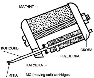

Николай,проблема пыли очень актуальна и самое интересное, что пылезащитный колпак нужен или надо снимать картридж с шеллом и держать его отдельно под колпаком в специальном кейсе.У меня Микро под колпаком и это оказывается недостаточно оберегает от пыли,ферромагнитной пыли и металлических частиц в нашем городе.Максимум за год она проникает внутри и полностью забивает подвижные магнитные катушки и не спасает боди.Очистка от этого довольно хлопотная процедура и не каждый решится на это.Я отправляю к мастеру на техобслуживание.Один раз попылся почистить и размагнитить заодно ,попробовал на недорогой МС Сумико Эво3,у неё открытый дизайн и оторвал подвод к катушке. Вы наверно сталкивались с такой проблемой,вдруг картридж стал один из каналов с меньшим уровнем считывать или звучание по ВЧ изменилось,начинаете курочить фонокорректор,лампы менять,провода и тп.Некоторые вообще меняют на новый картридж.
Знайте это как раз то, о чем я говорю 8-)

Для наглядности хотел добавить схемку,ну шоб было видно как она зараза туда и почему попадает и её только разобрав картридж можно достать.Поэтому храните свои МС ,дорогие головы в футляре.
