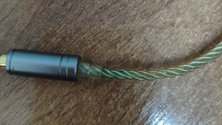

У китайской посеребренки сплошь и рядом может быть так, как на фото. Тема в наушниковых задроствах например, очень известная. Проявляется со временем как по всей длине, так и точечно/участками. Многие просто не видят, если изоляция не прозрачная. Фото мое, если что. Это окисел жил. На тонкой многожиле может приводить к полному пропаданию или снижению уровня сигнала. Спокойно проявляется в комнатных идеальных условиях, очевидно косяки заложены на уровне технологического процесса.
IMG_20260126_155341.jpg [ 276.92 КБ | Просмотров: 453 ]
Непрочитанное сообщениеДобавлено: 26 янв 2026, 16:11
Сообщений: 164
Его благодарили: 12
Вероятнее всего это металл вступает в реакцию с изоляцией из ПВХ. Такие случаи описаны не только с китайской посеребренкой, но и с вполне фирмовым медным Oval 9 https://www.dastereo.ru/t/problema-s-an ... -emu/39054
Непрочитанное сообщениеДобавлено: 26 янв 2026, 16:31
Сообщений: 25137
Его благодарили: 6050
Это не то, что бы окисел. Это сульфат серебра. Говноизоляция с серой и даёт такую реакцию. Серебро и полиэтилен гораздее
В резиновых кабелях окисел меди идет по всей длине, а не кусками. Что же здесь мешает этому процессу? Локальные вкрапления участков изоляции с повышенным содержанием серы маловероятны.
