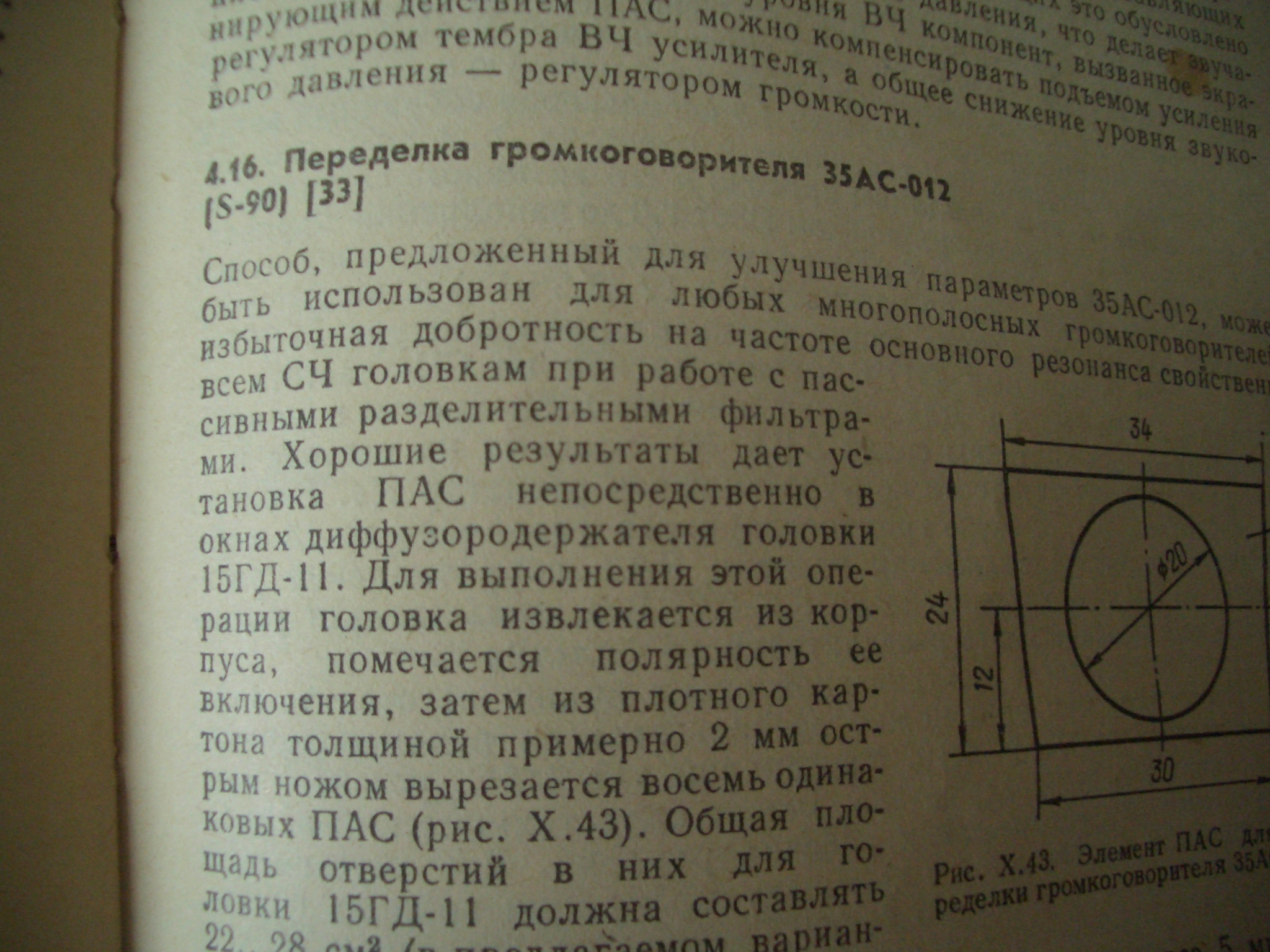

А вот нифига ты не прав: в журналах "Радио" были статьи об улучшении их звучания и не только их, а и др. советской акустики. Там и пропитка герленом и другие боксы для СЧ и перенабивка корпусов разными ватами и пр. и изменение фильтров и так далее. Все было и народ переделывал, желающие могут статьи поискать, мне лень.
CIMG0215.JPG [ 1.47 МБ | Просмотров: 283 ]

Забугорные тоже разные бывают ;) Спасибо ( Operator) за экскурс в прошлое. Хорошая работа. :cool:
