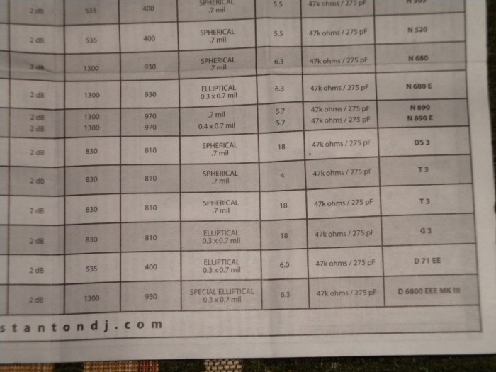

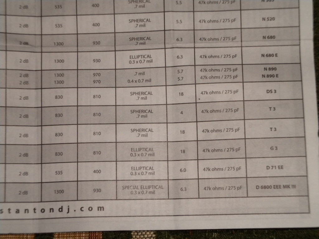

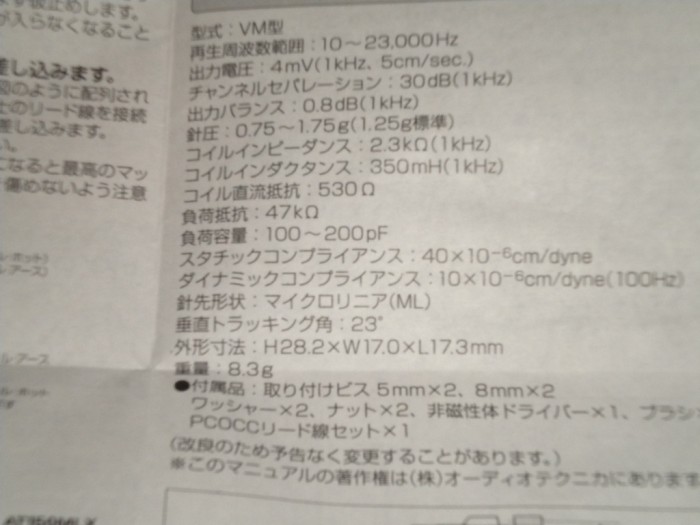

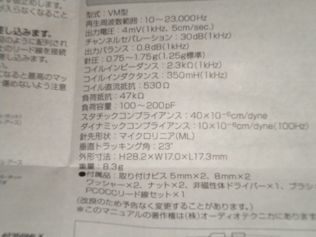

Непрочитанное сообщениеДобавлено: 31 дек 2014, 16:56
Нет такого параметра как собственная емкость катриджа
Иди учебники кури , продвинутый ты наш! :lol:
DSCN3396.JPG [ 196.75 КБ | Просмотров: 407 ]
DSCN3400.JPG [ 203.56 КБ | Просмотров: 407 ]
Да , и когда будешь зачитываться учебниками , можешь саксаулом закусить. :D

Это что за писулька на непонятном языке ? :lol: Расшифруешь хотя бы на англицкий тогда поговорим. Аксакал вы наш. :D
Но мне то думается на счет второй писульки( непонятно что за графа там на верху таблички) что это примерная рекомендованная производителем входная емкость к катриджу не более ,на счет первой диапазон 100-200 скорее всего из той же оперы.

Тут речь идет о рекомендованной входной емкости.

А это взаимосвязанные понятия. И производитель картриджа указывает желаемую ёмкость , считай , что ёмкость картриджа , с которой он будет адекватно звучать. Естественно , это складывается из ёмкостей проводки в арме , выходного кабеля и входа фонокора.
