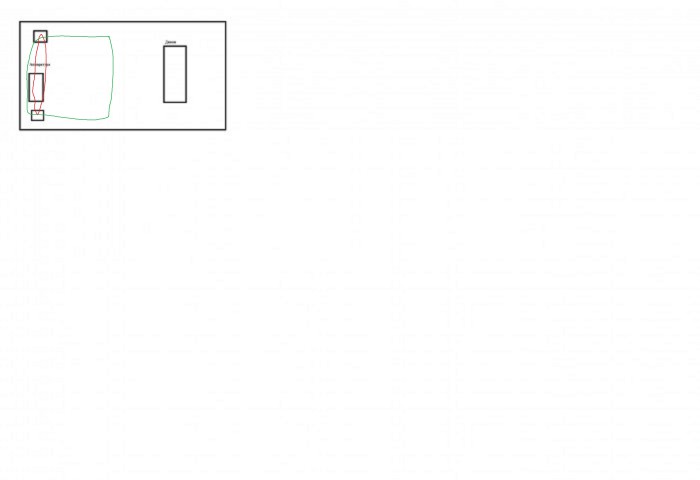

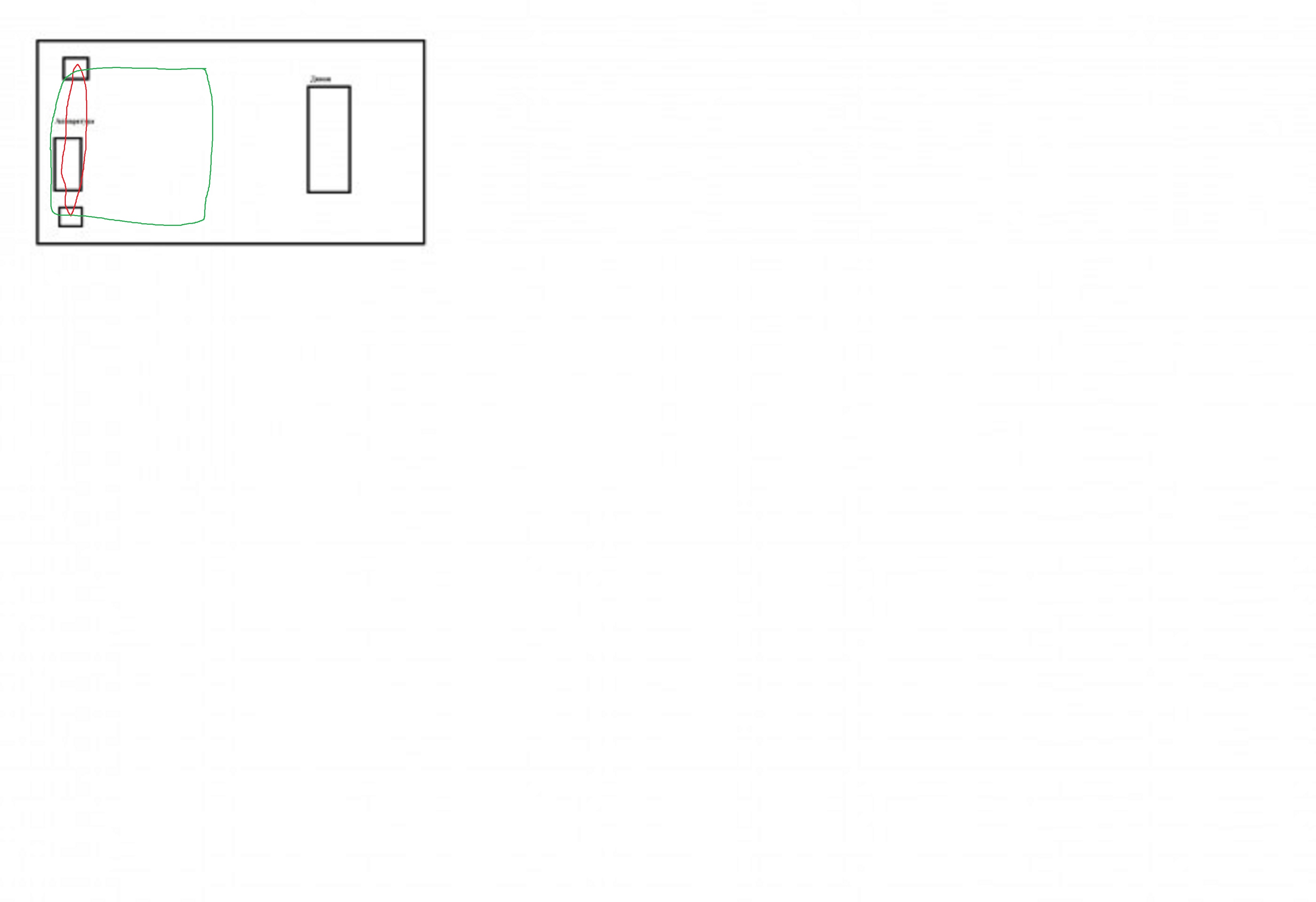

Непрочитанное сообщениеДобавлено: 20 сен 2016, 09:45
Сообщений: 587
Его благодарили: 113
watcher писал(а):
а можете показать на рисунке ,как расставлены колонки в вашей комнате ?
Как на картинке. Колонки конечно не очень оптимально стоят, я это знаю. Пробовал выдвигать вперёд, это точно улучшает "картинку". От задней стенки около метра до стены ( напоминаю, фазик у меня в колонках вперёд "дышит". От боковых около 30 см от стены ( вот главная засада).
До дивана, метра 4. И даже в таком варианте звук мне нравится ( но повторяю, в твоём, отодвинув от стен, ещё лучше, сам проверял).
"не очень оптимально",это мягко сказано ... с такой расстановкой и наличием несимметрично расположенной тумбы,стойки? между колонками , вместо сцены может быть только линия между колонками с минимальным эшелонированием по глубине,причём со сдвигом "центра"влево,(так как тумба? переотражает )
места первых отражений на стенах,полу, "обработаны" ?
диван действительно так далеко от стены стоит?
ваш варинт "сцены" красным" нарисован,а что может и должно-желательно быть зелёным
при вашем варианте к сожалению можно мало что услышать
ваша ситуация сейчас услышать разницу в кабелях напоминает измерение сигнала 0,2вольта тестером включенным на предел 200в...всё теряется в погрешностях на нижнем краю предела измерения
чтобы повысить "точность" ваших слуховых ощущений,вам необходимо изменить акустические свойства вашей системы как совокупности множества факторов.
если у вас будет лучшее построение сцены,вы услышите заметно больше ньюансов от любых изменений в системе
и тогда ваше мнение о значимости некоторых вещей изменится ;)
