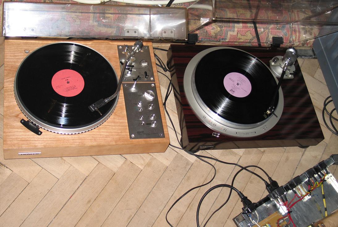

Кстати, Александр, если вопрос о PL1800 был вызван желанием расширить коллекцию проигрывателей винила от Пионера, то присмотритесь к XL-A700 . Неплохая вертушка. Интересен тем, что вся автоматика у него – механическая. Полезно будет содрать с него плёнку (а она, как правило, повреждена) и зашпонировать. Вот он после шпонирования рядом с PL-30II:

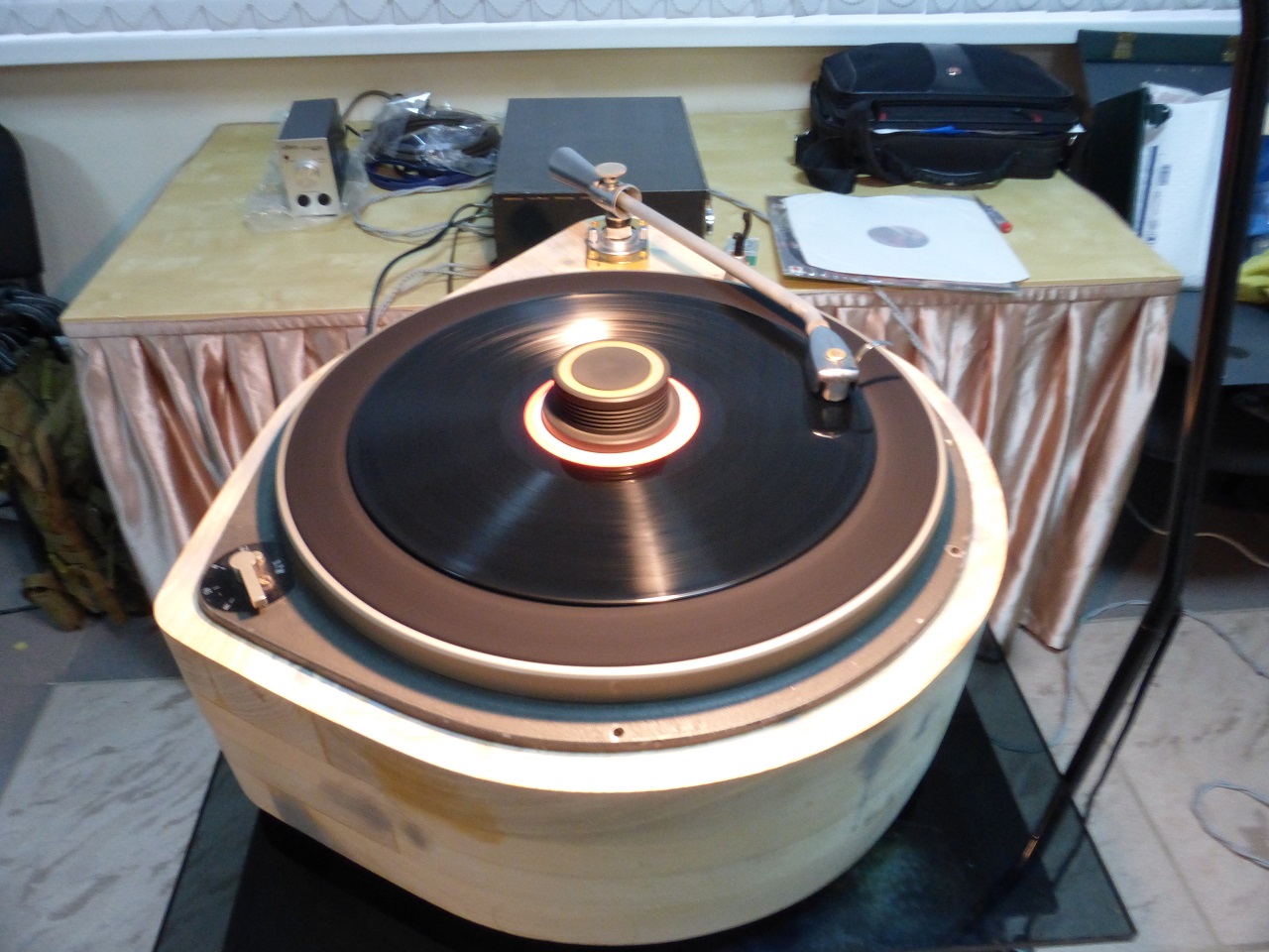

Золотые слова. ;) "Степной волк" стол Rec-O-Cut
P1000435.JPG [ 343.02 КБ | Просмотров: 1076 ]
P1000432.JPG [ 308.3 КБ | Просмотров: 1076 ]
P1000433.JPG [ 344.12 КБ | Просмотров: 1076 ]
Обратите внимание на размер диска

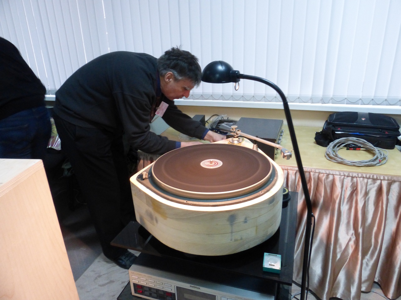

P1000442.JPG [ 339.33 КБ | Просмотров: 1076 ]
P1000441.JPG [ 357.4 КБ | Просмотров: 1076 ]

отличный 16 дюймовый радийный стол. под опять же 19 дюймовые пластинки. супер!

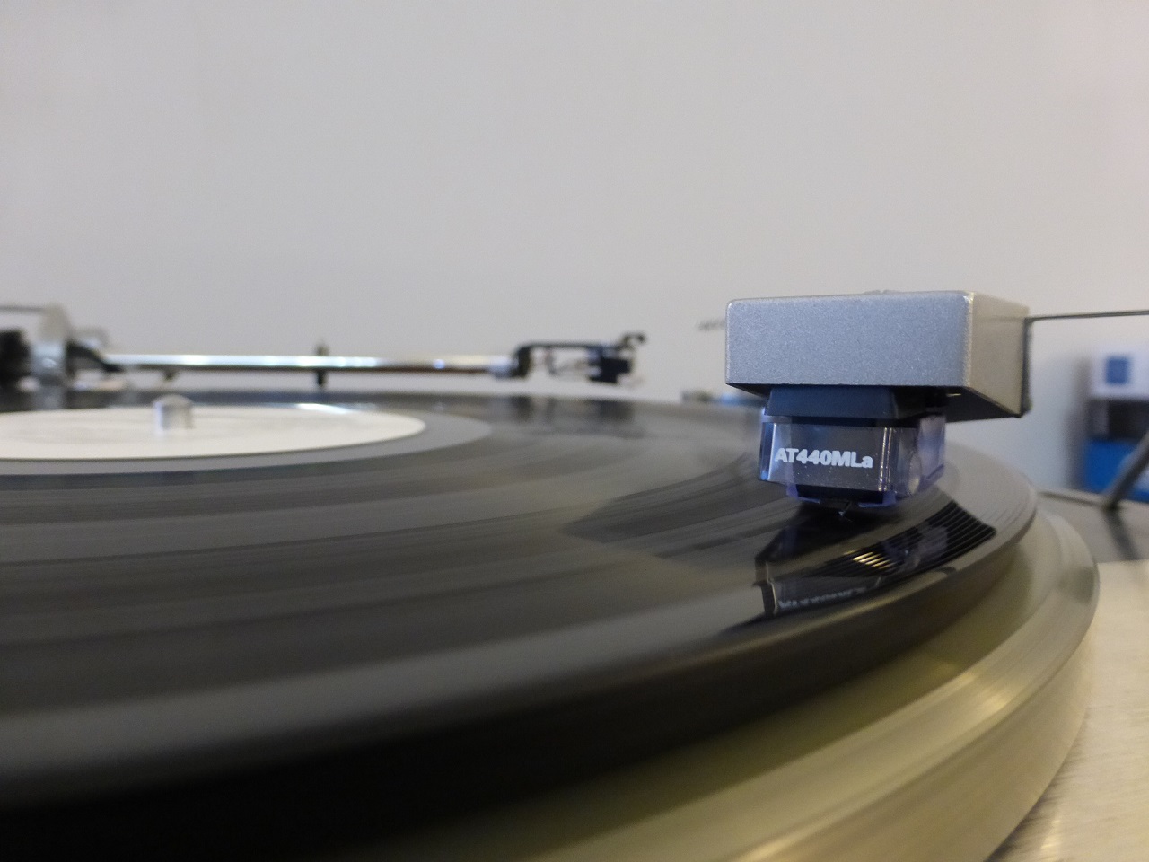

Ну значит так! До переделки своего роликового проигрывателя LENCO L75 (замены плинта) Я уже пытался ставить головку АТ440 в шелл его родного тонарма.Включал,слушал.И не устроило.Слышны были дрожания звуковой картины.И это понятно,вибрации от стола передавались на тонарм и отсюда на головку.А так как АТ440 достаточно детальная и точная головка,то всё было слышно .Ну вот ,посидел я сегодня,подумал,и решился.Ну я всё равно собрался поставить на Пионер (прямоприводной стол) в его тонарм SME M2-9 другую головку.Жду когда придёт.Дай думаю,ещё раз рискну .Стол то у LENCO теперь прилично задемпфирован,ещё раз поставлю, в родной её тонарм AT440 .Поставил.Настроил.Выставил давление 1,5 грамма на иглу.И что вы думаете?Сразу головка заиграла.Ничего подстраивать не надо.Хорошо играет.Пластинка стоит: Гайдн "Прощальная" симфония.Играет Большой симфонический оркестр .Дирижёр Геннадий Рождественский. Все слитно и точно звучит. :cool: Теперь, надо дать поиграть.Ну а потом будет более тяжёлый тест;Альфред Шнитке симфония №1 -это тебе не хухры-мухры.Если её отыграет? Всё прекрасно...

Плинт который мне Владик сделал в Николаеве поставил.Смотри выше! Ну начался Альфред Шнитке симфония№1 рекомендую винильщикам.В качестве настроечной.Да и не только.Полезно гениальную музыку послушать.Пришлось изменить давление на иглу в сторону увеличения.Музыкальная картина стала полноценной при увеличении давления на иглу до 1,6 грамма.Что в пределах нормы. :cool: И правда ,очень точная и хорошо звучащая головка.Спасибо всем, кто мне её рекомендовал... Она играет дороже своей стоимости.Я знаю ,что говорю.Помню хорошо ,как звучали у меня МС головки от "Динавектора" .И Бас у неё есть.Ровно столько сколько и должно его быть.Большие барабаны- звучат мощно.И контрабас в оркестре полноценно звучит.Гул НЧ -отсутствует. :cool:
