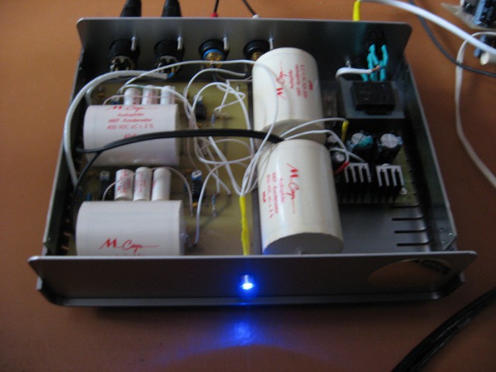

Кто нибудь слушал фокорректор Кунаширского?
Как видно из фото, он тоже на операционниках

Efimov, Ты реально считаешь что наличие там M cap что то решает ?
Монтаж полный п.. ц , исполнение тоже итд. :D

Efimov, Я реально гляжу глазами конструктора и радиоинженера, не каких фантазий на счет этой поделки что характерна для кружка пионеров у меня нет.
Все объективно на счет дорогущих емкостей, не какого смысла их туда совать . Тратить свои кровные за кучу фирменного хоть и хорошего пропилена я не буду и Вам не советую.

Топология неудачная, согласен.
Интересно заявление Кунаширского, что он использовал LR коррекцию в данном фонокорректоре. Как это? Где это на фото? Знаю, что эти корректора покупали воронежцы. Есть кто из Воронежа на форуме?

Хотел бы пару слов сказать про фото "корректора Кунаширского". Понятия не имею что там за схема, и тем более звук. Просто свои мысли на счет "лечения по фото". Уж простите. :)
Согласен с тем, что бросаются в глаза противоречия: типоразмеры используемых компонентов и их ценовые категории. И да, это что-то напоминает, если начать вспоминать Hi-End фэйки. Про аппетит создателя я речи не веду - отдельный разговор.
Если лишь чуть отойти от маркетинговой установки: "дешевый и звучащий на голову выше фирменных аналогов за эти деньги", в сторону "мелкосерийный кастом должен отличаться особенным звуком относительно серийных одноклассников" ???
Если только мы хотим создать что-то интересное или нейтральное. Кроме правильной схемотехники мы должны выбирать чем "раскрашивать" звук. На этапе макетировани и начинается эта работа. На своих, проверенных, тестовых записях должны отслушиваться разные варианты деталюшек, а не два. Ну согласитесь же что красная Wima звучит везде одинаково. В тональности, которая сразу же бросается нам в уши, мы слышим похожий подчерк у разных, казалось бы корректоров. Условно говоря, если версия "baisic", то так и должно быть. Но если создатель набрался храбрости и заявил "LE", то там ведь должно же быть что-то особенное. Да потребителю плевать с высокой колокольни что вы там поставили на входе редкий транзистор! Только специалист, с тренированным слухом, на своих особых записях, возможно услышит это. А вот звук конденсатора или резистора стоящего на пути сигнала, в состоянии услышать любой, обращающий на это внимание, и имеющий достаточно "прозрачную" систему для этого. И вот, на этапе макетирования "LE", если Вам пришелся по звуку конденсатор фейерически большего типоразмера, то неужели вы проигнорируете это? Можете обозвать меня как угодно, но я бы, например, с уважением отнесся к человеку, который в погоне за истинной нейтральностью, в варианте "для себя любимого" ставит в корректирующую цепочку древний КПЕ от радиоприемника, и забавно предпринимает меры по его экранированию.
Понимаю, что в конструкции на той фотографии, дело обстоит иначе, но "ноги растут" откуда-то с тех краев :)
Прошу воспринимать мой пост исключительно в защиту несуразно подобранной, на первый взгляд, комплектухи.

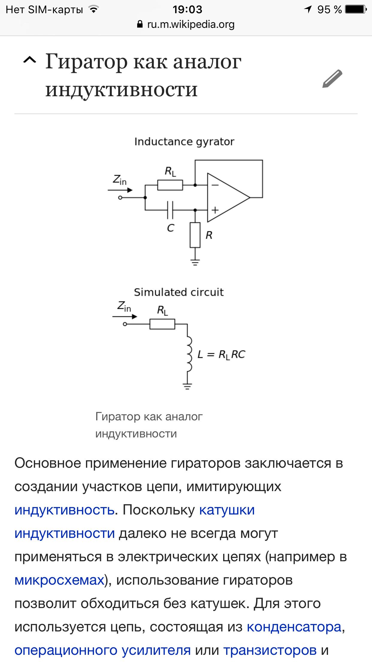

Сегодня самые модные корректора используют индуктивную или даже трансформаторную коррекцию. Rx, Lx .
Как я понимаю по фото, Кунаширский вместо того, чтобы мотать индуктивности применил гиратор. Это интересно. Поэтому меня и заинтересовал сей фонокорректор. Покупать у него его точно не буду по политическим мотивам, но интересно :)
