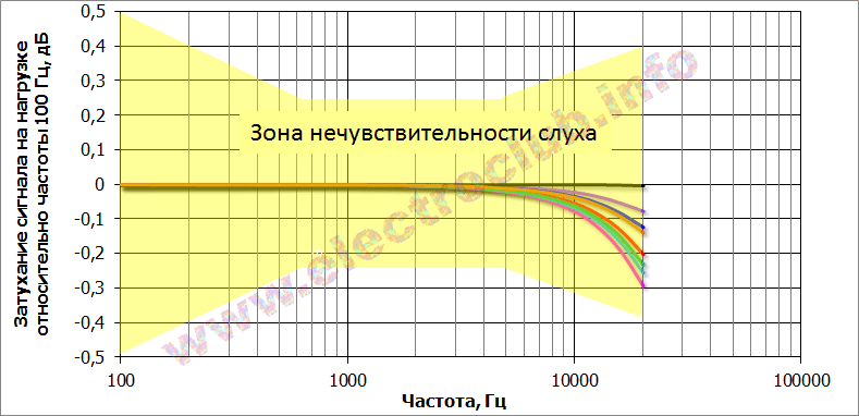

Вот интересный график АЧХ нескольких колоночных кабелей ( включая ПВС, обычный электрический) в диапазоне от 0 до 20 000 кГц. Жёлтым показана зона нечувствительности слуха к изменению затухания сигнала. Имейте ввиду, эти затухания получены для кабелей длиной 10 метров. Так что те сопротивления можно ещё поделить на 5 и будет реальное затухание на частоте, например, 20 кГц. Для ПВС ( он синий), сопротивление на этой частоте составит 0,04 Ом. Кто то реально думает, что он это услышит? Если Вы так думаете. то смотрите то, что очерчено жёлтым. :)
ris05_9.gif [ 36.88 КБ | Просмотров: 583 ]
