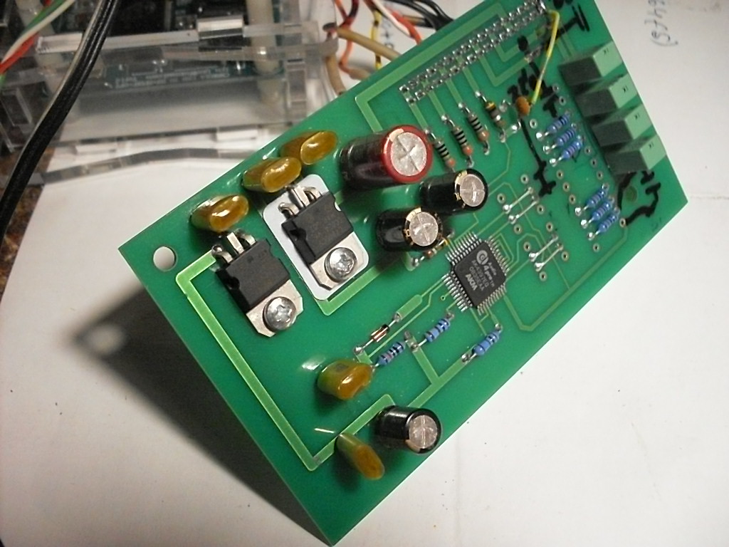

...да шо я их, помню? Вот тута
SDC14403.JPG [ 255.2 КБ | Просмотров: 2218 ]

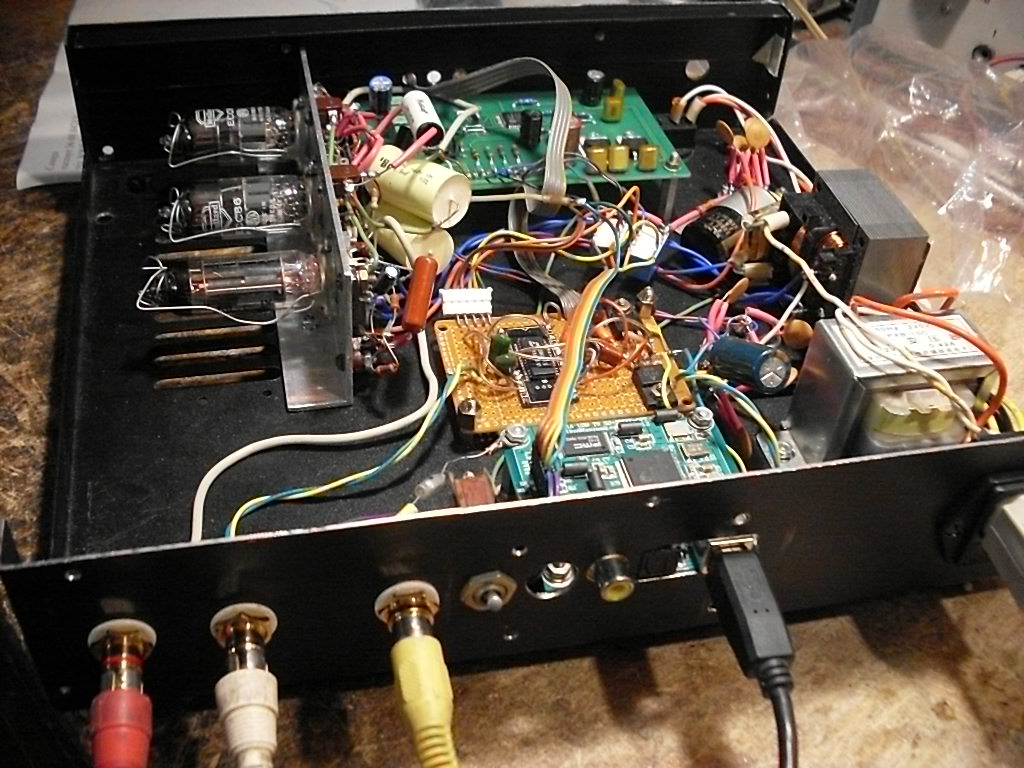

вроде AK4397 стояла. Вон она
SDC14316.JPG [ 241.33 КБ | Просмотров: 2218 ]
Но это канькретна ржака: как мне сказали, человек поуродовал плату в каком-то пафысном по самые не балуйся новодельном седюковводе. И взамен поуродованной заказывал пародию. Только, не будь дураком, заказал и на свою долю, вот на фото якобы она.

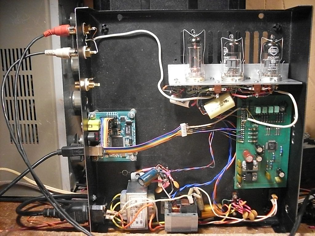

...кстате, на удивление хорошая ЦАПа получилась. USB не то на см6631, не то на этой, как её... хмос х8у... у8х... ну что-то модное. S\P-dif на чём-то невыносимо канонiчьном - CS8412 или 14. И на выдохе ломъпадачьнай уселятиль на вражеском аналоге 6Н27П. У которой анодное напряжение штатно 12 Вольт. Ецыцэ89 штоле...
SDC14396.JPG [ 253.15 КБ | Просмотров: 2218 ]
Тута, соотв., питание +24. Вторая лампа - катодный повторятиль, жъ я их нежънейшэ полюбляю и везде запихиваю изо всех сил.
А третья? :?

А третья?
Поцыэнт возжелал Чюдатворнай Кынатронъ. Поскоку он шизофреник и совершенно этого не отрицает, и поскоку именно он этот предмет ужинал - ну, пришлось немного потанцовать.
Это при анодном 24в? :shock:
