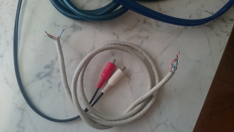

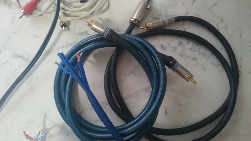

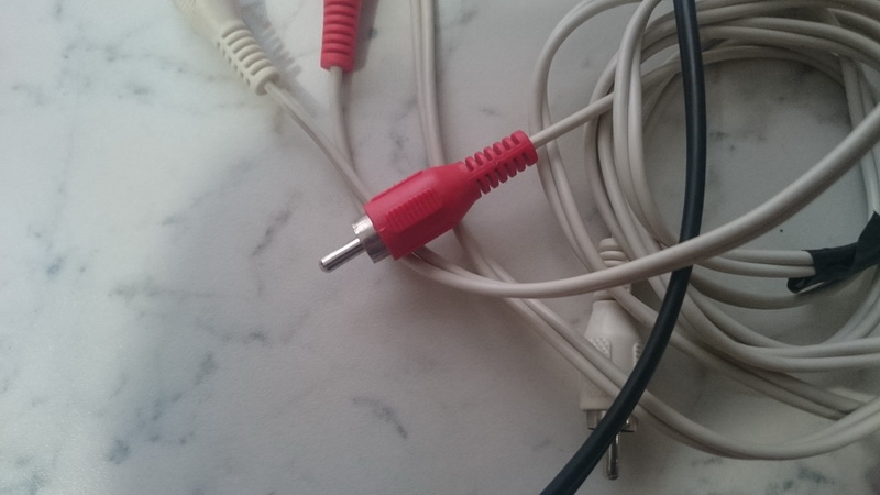

Кто-то с кем-то лучше сочетается , а кто-то нет .
Тогда вопрос, почему холивар ГЗМ-кабель-корректор, где кабель, вернее его емкость является частью ГЗМ. Это так-же очевидно.
For All:
DSC_0056_новый размер.JPG [ 95.92 КБ | Просмотров: 331 ]
DSC_0057_новый размер.JPG [ 116.52 КБ | Просмотров: 331 ]
DSC_0058_новый размер.JPG [ 95.23 КБ | Просмотров: 331 ]
Кабель конструкции Горыныча (а для меня Валерия с форума Алекса, там я впервые увидел этот конструктив), со стороны корректора или ГЗМ имеет 50 пик.
Фонокабель премьер и штатный ипонский кабель с комплекта Denon DSD-2000 - 150 пик.
Отпаянный штатный фонокабель от ипонской вертушки (Denon, Kenwood, JVC, другие не юзал) -150
Самый толстый премьер и микрофонник (он-же балланс, он-же холодный/горячий) -150 пик.
Белая "хама с колокольчиком" - 450.
Шнурки 1-2 м.п. (у Горыныча за 70 см).
ЗЫ: Все коксы с двойным экраном, о у толстого еще слой диэлектрика между
Мой около 2 метров.

Горыныч,
Такой можно делать и четыре :) к корректору без балансного входа. Тем более центральная 0.2х4
