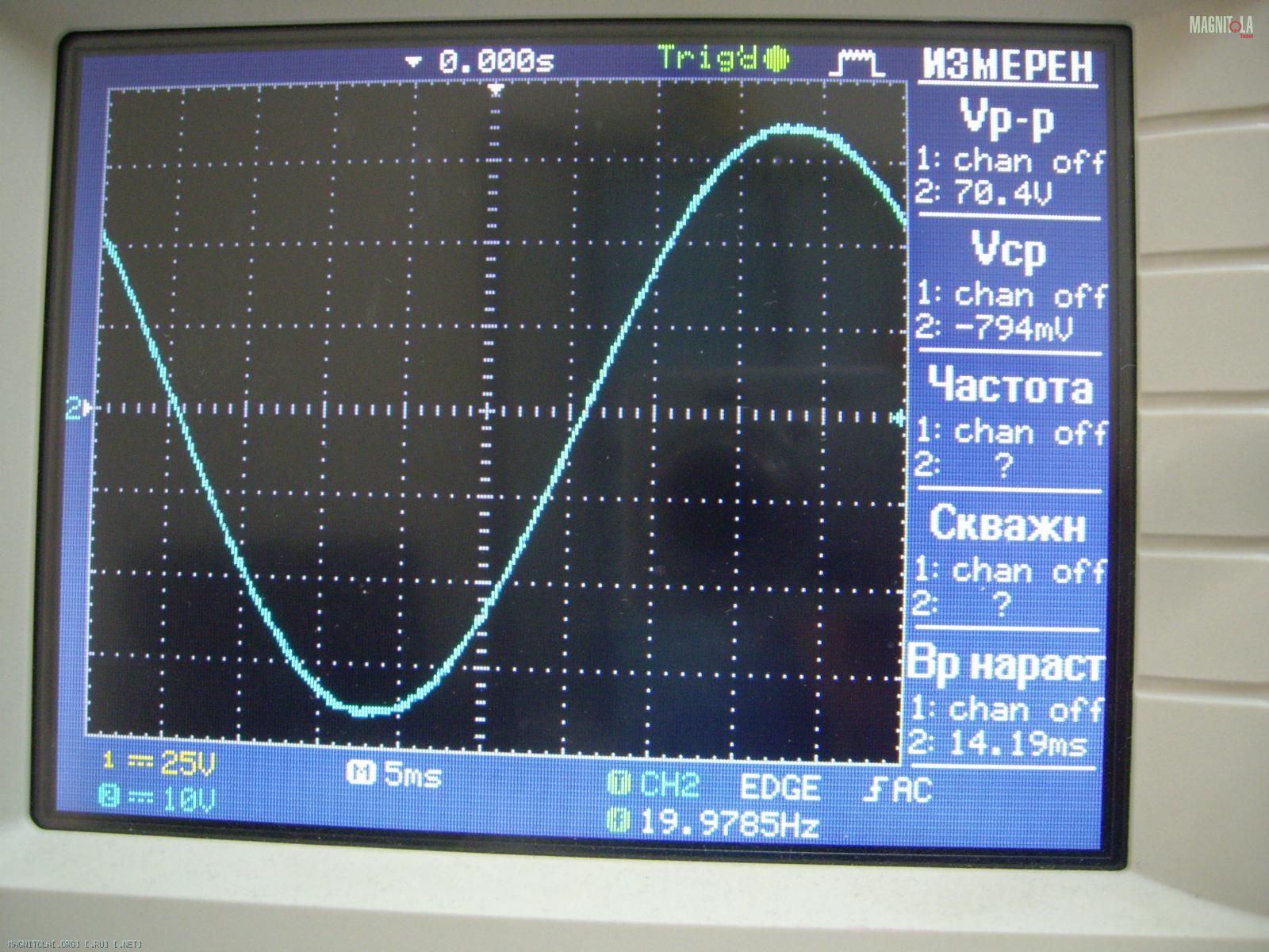

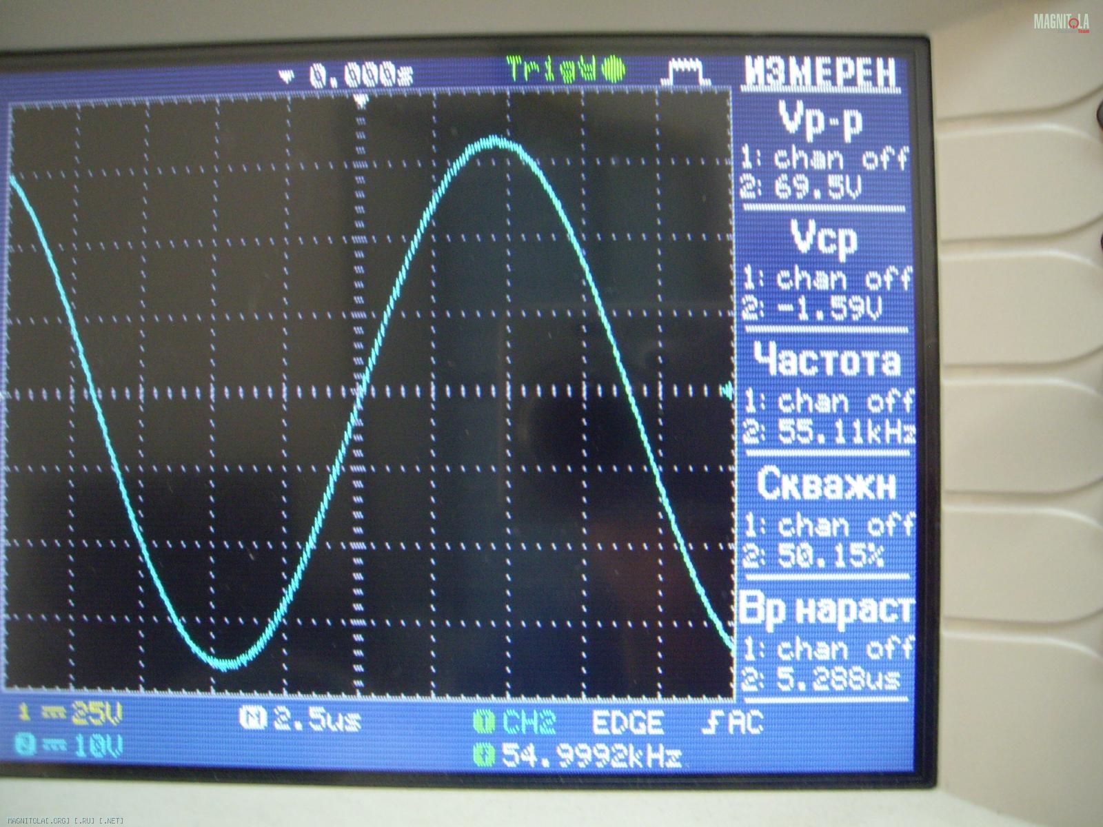

Worlock писал(а):
ибо больше 10V на колонки у вас уши не выдержат
:) да ладно... маленько не в тему, т.к. честный АВ, переделывал(для себя! :D ) как-то альп
это на 4ёх Омах
алпсин20.jpg [ 262.85 КБ | Просмотров: 610 ]

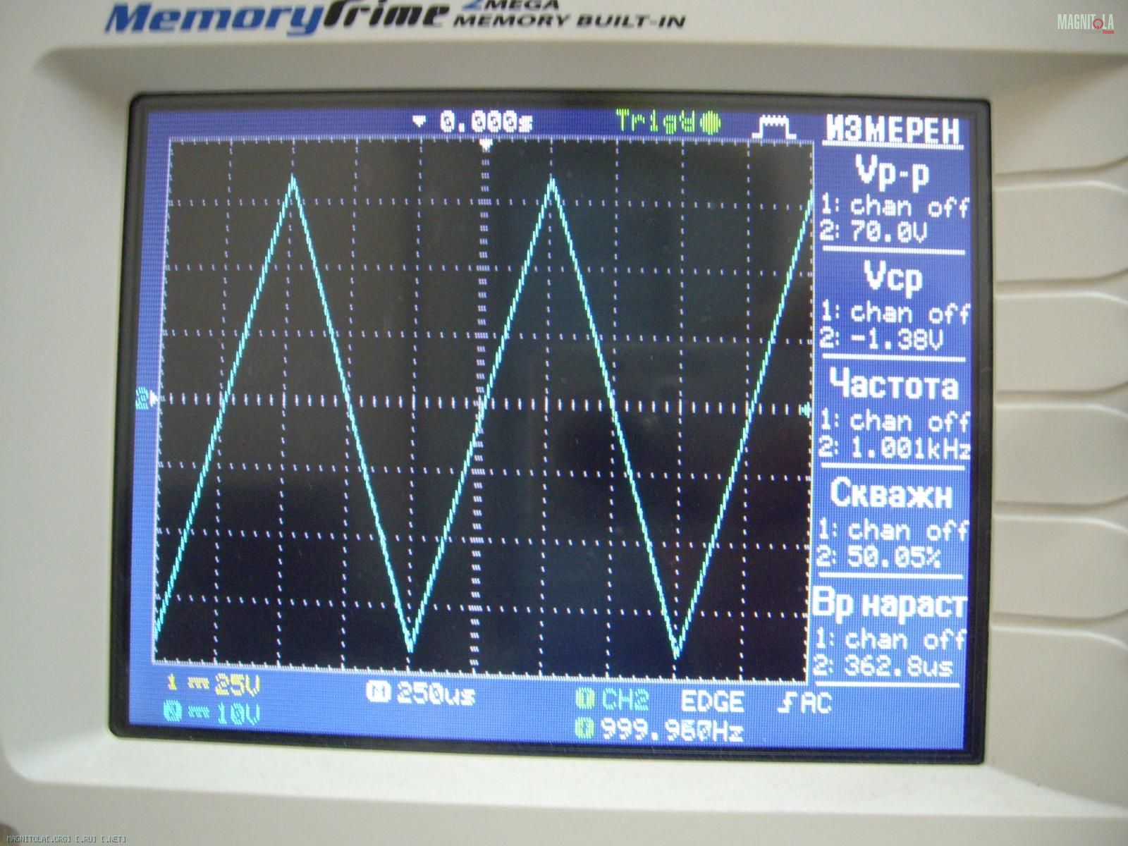

алппила1.jpg [ 241.95 КБ | Просмотров: 610 ]

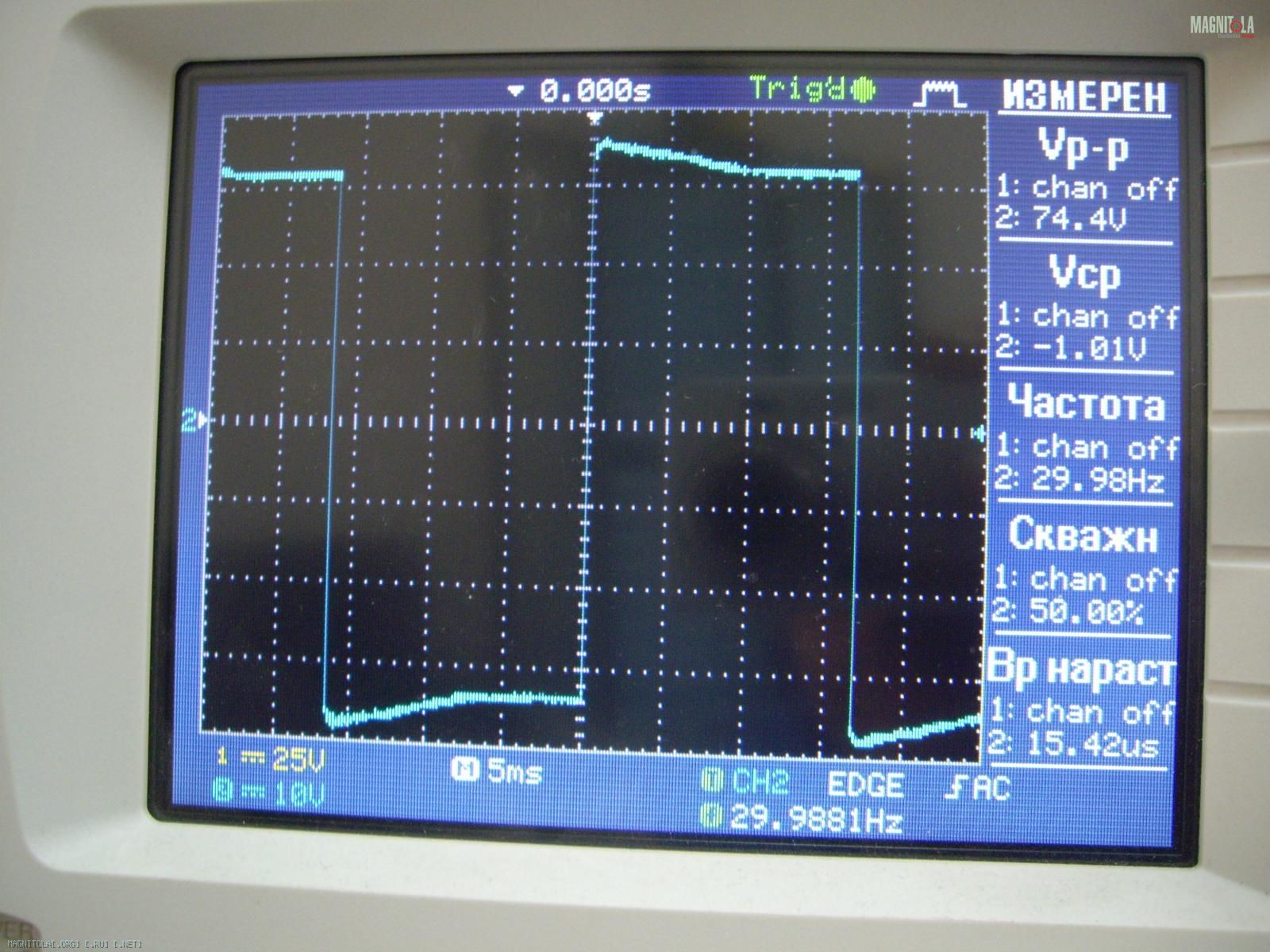

Worlock писал(а):
(а усилитель может вдуть и 60V, правда не известно, какой ток он сможет выдержать долговременно,
а это его энергетические возможности
алпмеан30.jpg [ 251.41 КБ | Просмотров: 610 ]
20Гц меандр он осилил херовасто(чёт картинку не нашёл)да и ладно, усяка не сабовый ведь

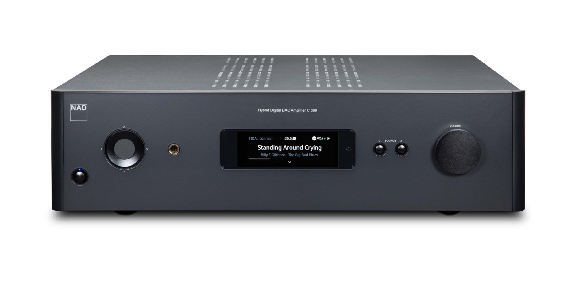

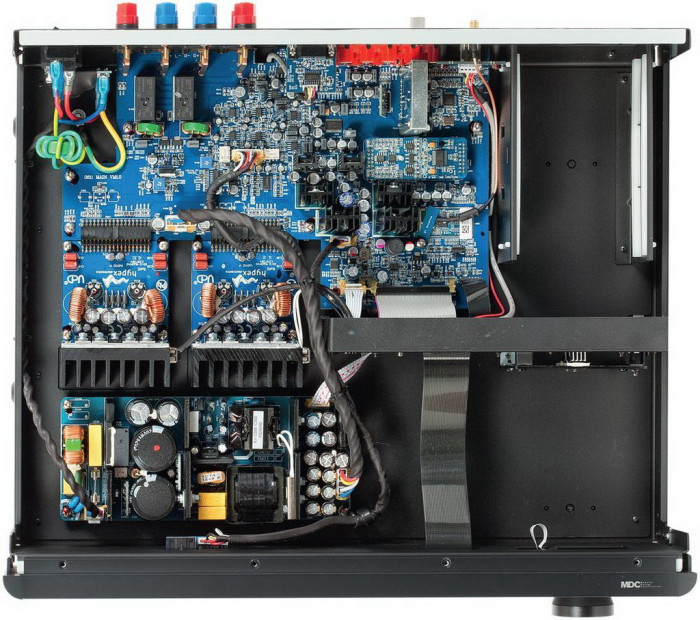

Если срастется, то в выходные послушаю NAD C399. Там как раз модули Hypex NC400OEM от nCore. Может тогда и появится своё мнение о классе D
NAD-C-399-Front-with-BluOS-display-scaled-e1633366695187.jpg [ 81.31 КБ | Просмотров: 492 ]

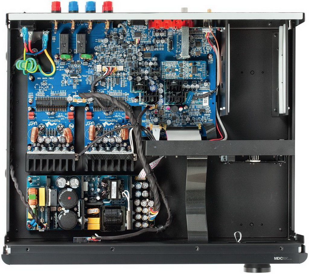

7783597_original.jpg [ 396.96 КБ | Просмотров: 492 ]

operator, вот это правильно!
Хотя начинка, если честно, не впечатляет...
Непрочитанное сообщениеДобавлено: 21 янв 2026, 07:14
Сообщений: 22100
Его благодарили: 6213
Я так понял, справа, на второй картинке, видны в два этажа слоты для дополнительных модулей.
Но в целом – да, нет например реле на входах, видимо переключение электронными ключами.
Непрочитанное сообщениеДобавлено: 21 янв 2026, 07:27
Сообщений: 728
Его благодарили: 89
operator, мне больше не нравятся модули УНЧ. Жиденькие катушки выходного фильтра, электролиты причем похоже полярные. Вообще две катушки (на один модуль) наталкивают на мысль мостовой схемы, а она в свою очередь на какую-нибудь стандартную IRS в генераторе\модуляторе. Думаю от оконечника чудес ждать не стоит. Если только предвариловкой вытянули, какую-нибудь хитрую коррекцию применили...

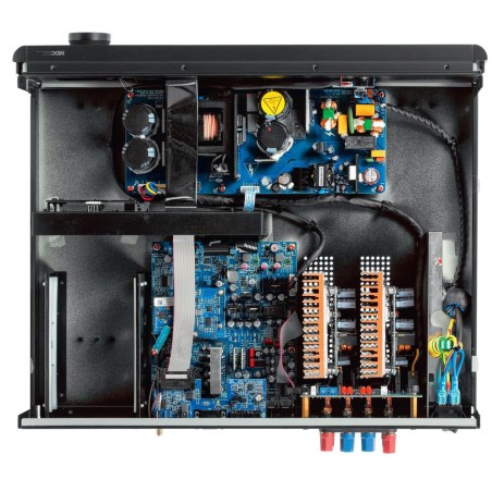

Странно. Нашел еще фотки этого НАДа, но почему то он внутри другой. Где то косяк :D

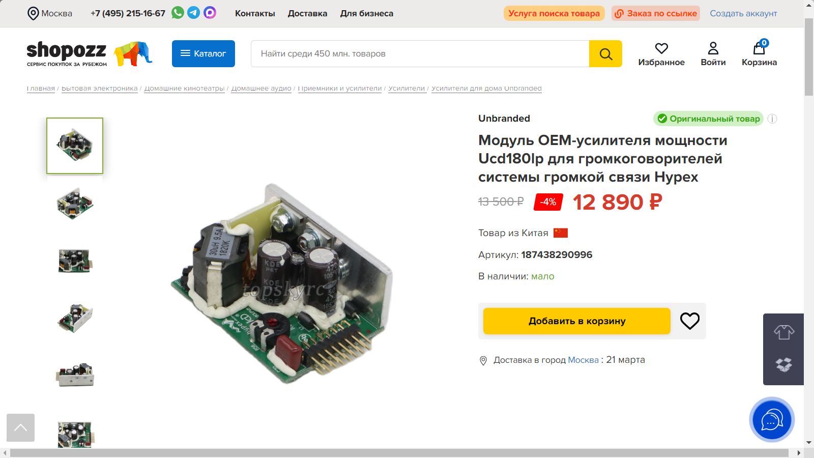

Там как раз
[ожывляясь] Нурехи! Нурехи Чюдатворнаи приплыли!
hypex3.png [ 390.99 КБ | Просмотров: 449 ]
а самое трогательное - видите?
Китайцы, которые штампуют это говно, открытым техтом пишут: "для объявлять воздушную тревогу". Об чём я тут уже далеко не первый год долдоню блаародным донам?
Но по цене почти целого годного усилителя, живого.
