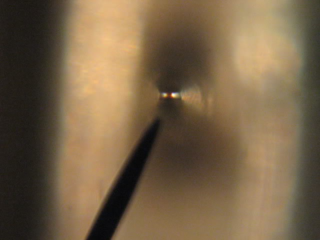

острием резца
Вот это главная ошибка. Острие резца в процессе звукоизвлечения не участвует. ;)
Исключительно, боковые грани.
А вот, когда они источатся, по самое-некуда, острие провалится и начнет скребзти по днищу канавы.

Горыныч, почему тогда на фотках где игла считается изношенной как раз остриё (кончик) закруглён, а боковые грани без заметных изменений (протёртостей грани)?
Непрочитанное сообщениеДобавлено: 08 фев 2017, 14:54
Сообщений: 12875
Его благодарили: 6339
Никаких закругленных кончиков отродясь не видел. Напротив, два "пятна" по бокам от него.
StylusMicroscope009.jpg [ 41.36 КБ | Просмотров: 290 ]

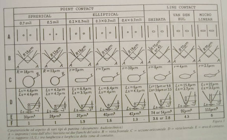

Вот тут все очень наглядно нарисовано:
Stylidiagrams.jpg [ 67.79 КБ | Просмотров: 290 ]
Владимир, спасибо за наглядные пособия :cool: Пазл в голове складывается.
Выходит по фотографиям б0льший технологическикй радиус заточки я ошибочно принимал за закруглённость в следствии износа :fool:
