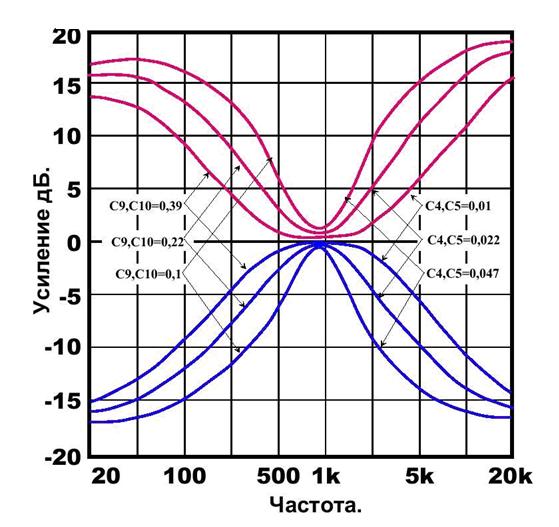

Все практические темброблоки устроены так, что вместе с изменением частотной характеристики они изменяют и фазовую.
это все понятно. Фаза влияет на сцену. Но вот тебе вопрос - если крутишь ручку НЧ, какая разница что там меняется, ведь НЧ все равно не локализуются?)) Все равно не ясно откуда они хреначат, в сцене их позиционируют более высокочастотные призвуки - барабанную бочку позиционирует хлопок о мембрану, бас гитару и контрабас - щипки. А саму НЧ составляющую мы прибавляем и похер куда она фазово уползет - мы без призвуков все равно не локализуем НЧ. А ручка НЧ призвуки не трогает, это не её диапазон))
Непрочитанное сообщениеДобавлено: 17 фев 2017, 20:26
Сообщений: 12890
Его благодарили: 6342
В классическом двухполосном ТБ регулировка начинается относительно 1000 Гц вверх и вниз, "крутнув ручку", мы изменяем АЧХ и ФХЧ во всем этом диапазоне.

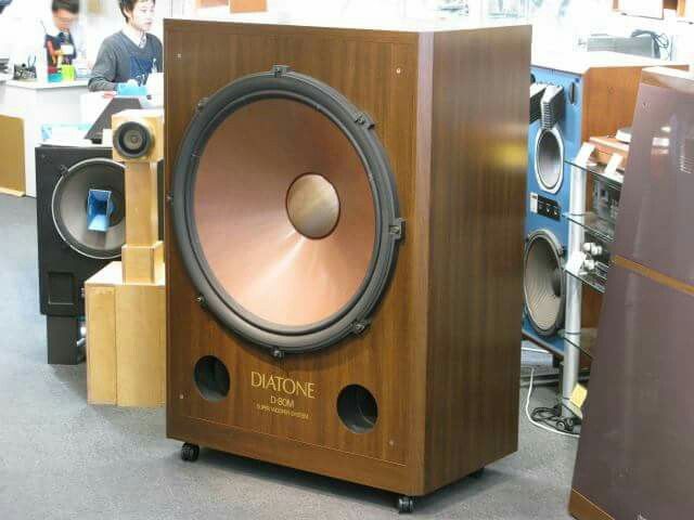

Сабик можно прикупить 8-)
