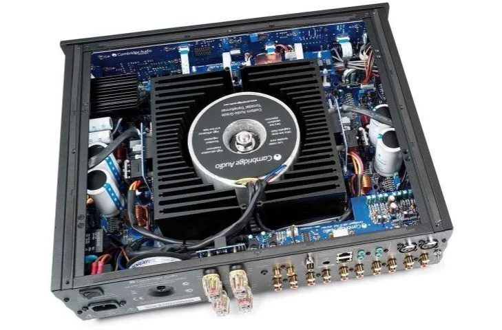

Cambridge Audio 840 одноблочный можно слушать , хотя Д класс , все быстро четко , особенно электронную музыку !
Непрочитанное сообщениеДобавлено: 16 янв 2026, 10:43
Сообщений: 22100
Его благодарили: 6212
Не похож он что то на D класс

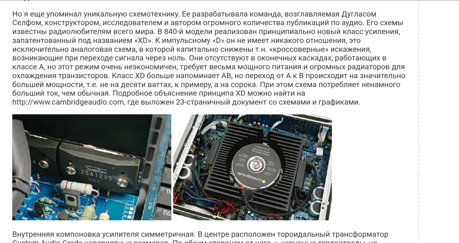

Во, тут написано, что работает в классе XD, который совсем не D, а скорее разновидность АВ.

В инструкции на него написано !
Непрочитанное сообщениеДобавлено: 16 янв 2026, 10:49
Сообщений: 22100
А вы посмотрите на выходные транзисторы и текст
Непрочитанное сообщениеДобавлено: 16 янв 2026, 10:50
Откуда: Сызрань
Сообщений: 680
Его благодарили: 56
ясно XD в D бп другой .

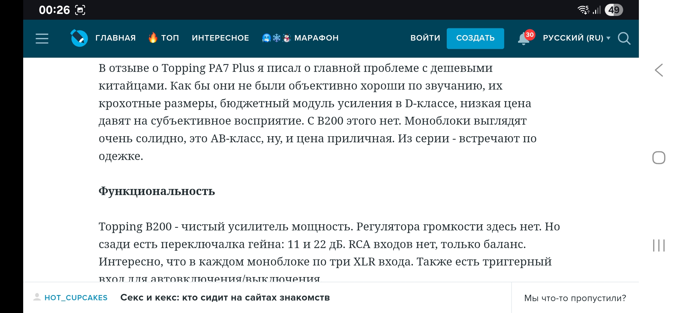

Есть такой моноблок D класса - Topping B200, все его нахваливают
он AB
Непрочитанное сообщениеДобавлено: 16 янв 2026, 21:39
Сообщений: 162
Его благодарили: 12
2uri писал(а):
он AB
нет конечно
Непрочитанное сообщениеДобавлено: 16 янв 2026, 22:30
Сообщений: 22100

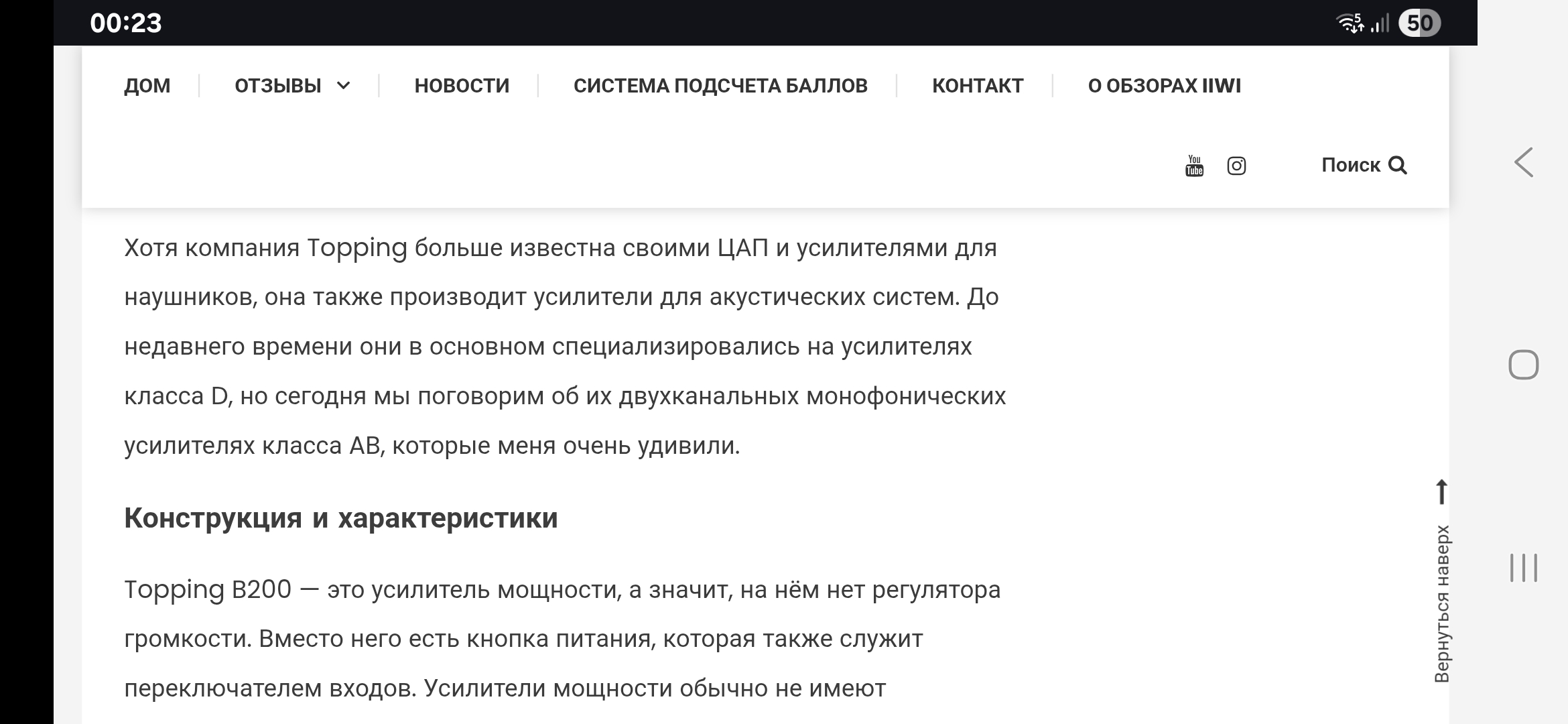

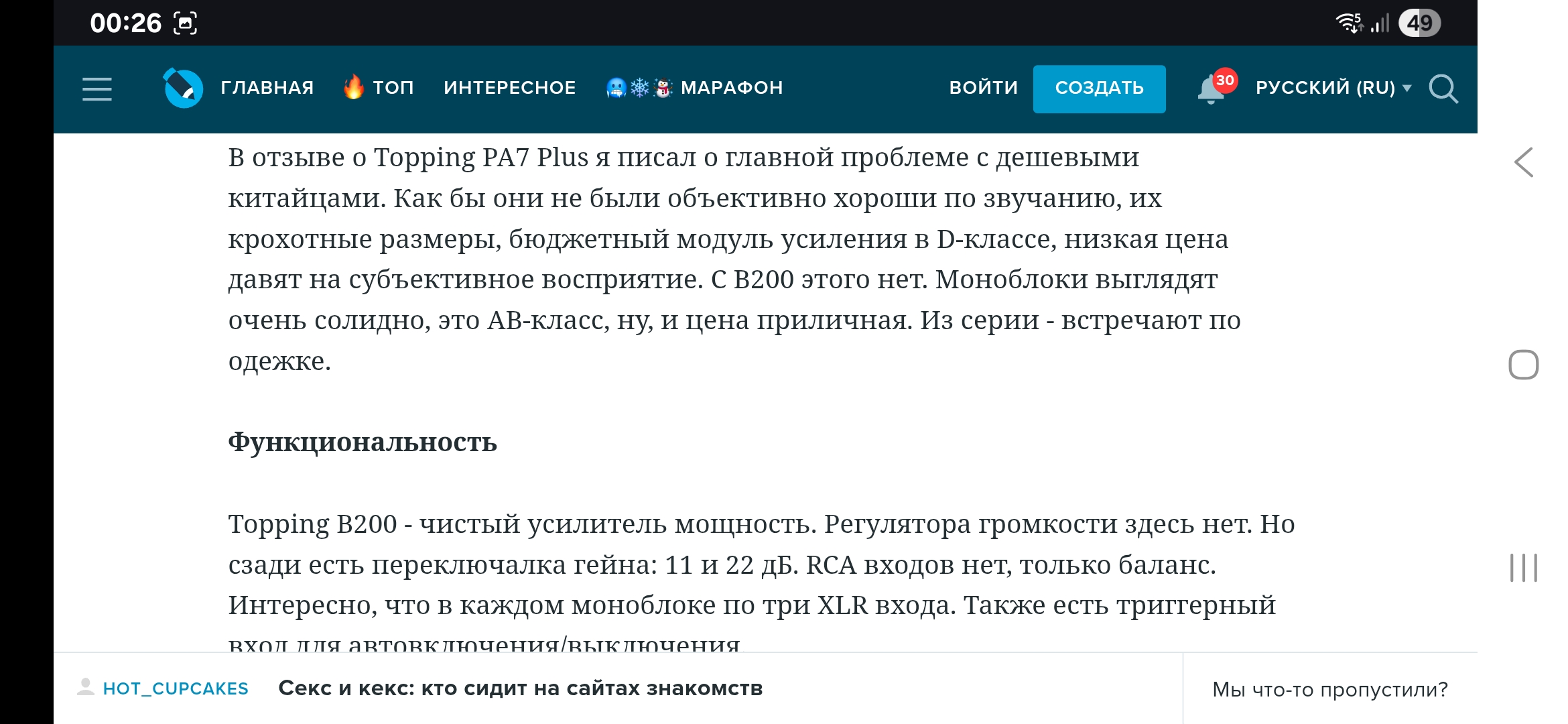

Worlock писал(а):
2uri писал(а):
он AB
нет конечно
Обзорщики, включая вашу ссылку, пишут, что это не D, а АВ
Screenshot_20260117_002308_Chrome.jpg [ 333.28 КБ | Просмотров: 771 ]
Screenshot_20260117_002638_Chrome.jpg [ 557.95 КБ | Просмотров: 771 ]

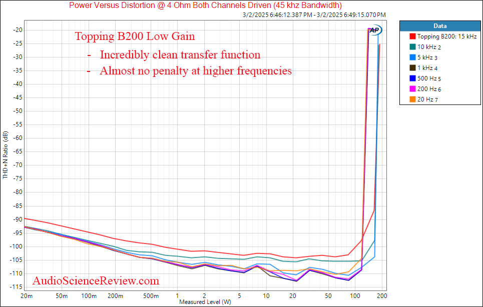

То, что он реально класса AB
а также толщина и ширина вашего знакомства с темой - это даже неважно.
Достаточно глянуть вот сюда
даже неважно, чем и как идиотики это измерили и что другие идиотики даже не понимают, что эти цыфярьки - отчётливое свидетельство идиотизма и тех, кто их намалевал, и тех, кто их воспринимает как-то по другому, а не как свидетельство слабоумия.

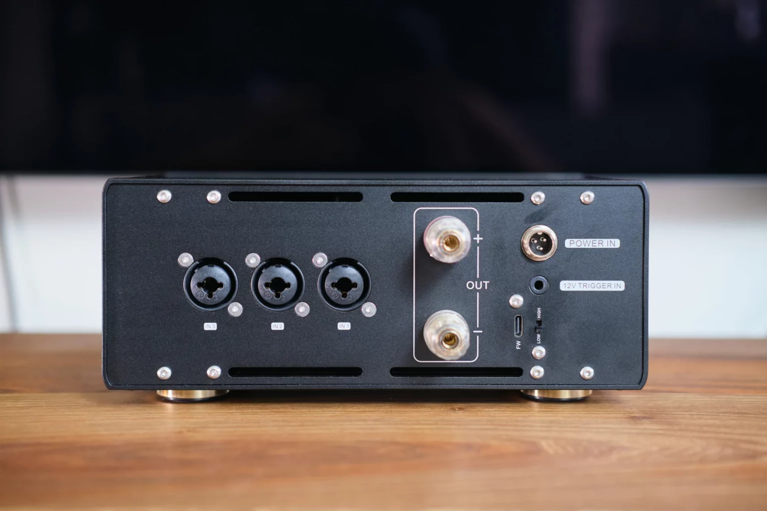

Куда смишнее другое.
Все мы видели идиотиков с вот этими
А теперь смотрим вот сюда и тычем идиотиков в эту картинку мордочками. Как обгадившися котегов
Размер этого говна - примерно как у пачки беломора. Двести Ватт обещаного выхлопа - это семь Ампер. Разъём питания - все видят? Идиотикам же нечем понять, что такое семь Ампер...
Про площадь радиаторов и расположение рёбер на них - идиотики, которые это конструировали, расписались в том, что им впору не конструировать усилители, а в лучшем случае, мыть полы - я пока молчу.
...скока-скока это говно стоит? Как три настоящих?
Ото всей души поздравляю вас с савряменами дыклаззс усюлятёляме.

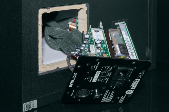

вот тут совсем рёбер нету :)
0296886447.jpg [ 86.85 КБ | Просмотров: 745 ]
https://musmag.com/blog/novosti/item/59 ... 8-lyd.html
красивые мониторы
там в конце этой статейки видик ютубовский... эти ГГ от dynaudio c обращённой МС очень любят Ввтты кушать, расшевелить 8" 20ю Ваттами не реально

vovan_k писал(а):
200w значит.....интересно, какого диаметра трубы им варить можно
Нет там 200Вт. Амир его на стенде гонял. Это максимум на что он способен, через одну минуту он перегревался, как пишет Амир, росли искажения и падала мощность
Topping B200 Ultra high performance monoblock amplifier Power 4 ohm vs frequency measurement.png
Topping B200 Ultra high performance monoblock amplifier Power 4 ohm vs frequency measurement.png [ 26.32 КБ | Просмотров: 737 ]

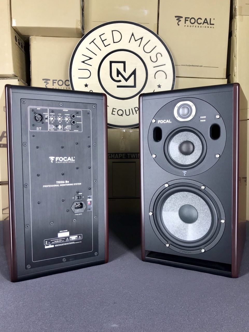

опять никаких радиаторов
ф.jpg [ 324.72 КБ | Просмотров: 728 ]
кто сможет угадать класс усилителя ? :D

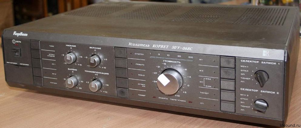

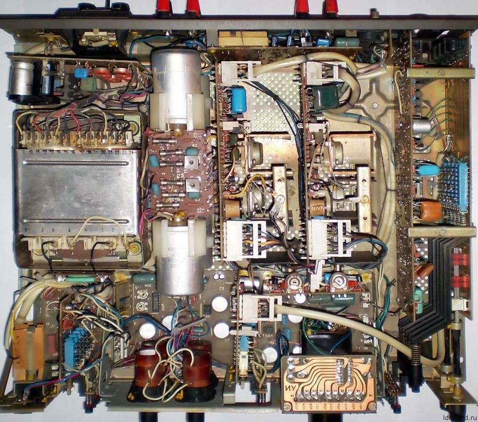

Экзотику какую то изыскиваете. Вот же каноничный пример экономии на спичках, когда люминия на завод не подвезли :D

Какой страшный таки "Корвет"...

Для глазастых - найдите радиаторы. Они есть, но...
