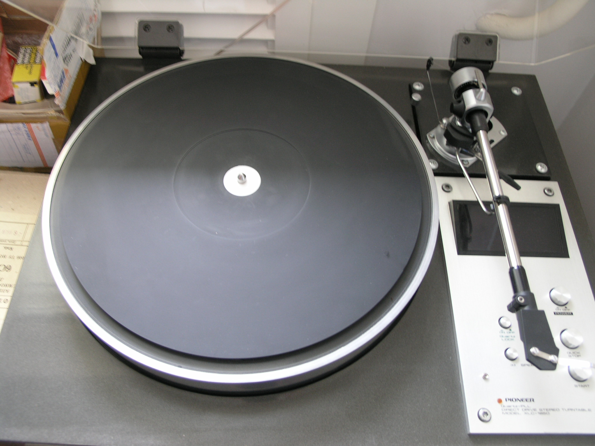

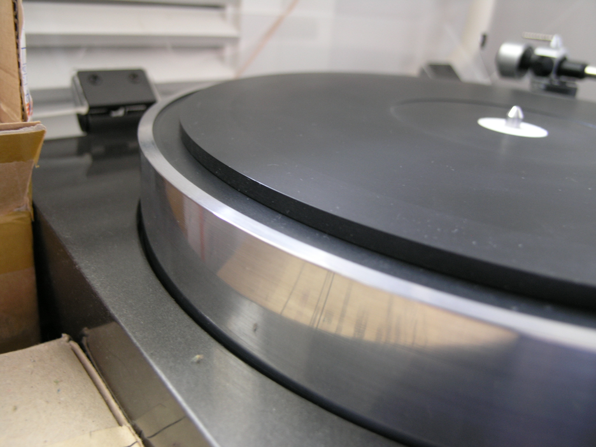

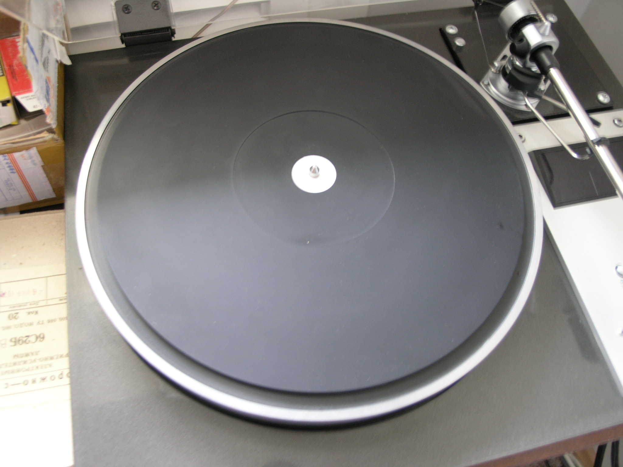

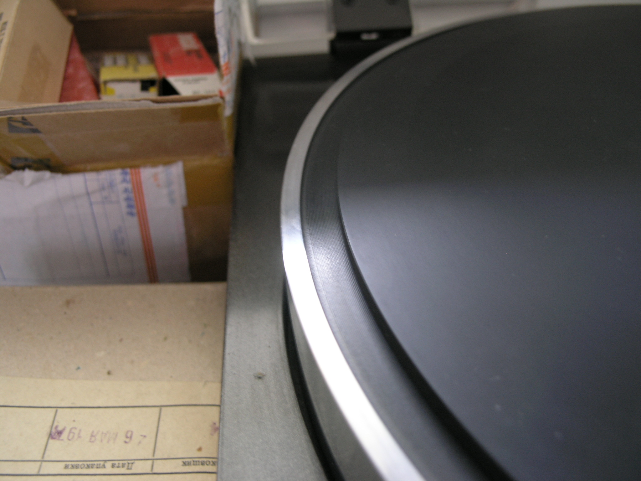

Уверен получится всё ОК! Как сказали умные люди,нет такого аппарата,работу которого нельзя улучшить! И вот мой пример.Это у меня Пионер XLC-1850 у него стоял родной похожий на гладкую резину мат.Я в своё время имея разные маты попробовал по-эксперементировать с ними.Меня их по очереди и слушая звучание.Головки применял не дорогие МС Японские Динавектора "Карат и МС20 так ценою примерно по штуке баксов и или чуть дороже.Так как он проигрыватель DD прямоприводной,как впрочем и Техникс 1210 имеет характеристики вибраций приерно одинаковые и очень незначительные.То после того как я установил на него мат Трансротора Германия изготовленный из смеси акрила с винилом.По сути толстую виниловую пластинку положил прямо на металлический диск.Одной толщиной с бывшем мягким матом.То теперь он так и остался на нём.Звучание стало более детальным и как бы искристым.То есть ВЧ стали лучше воспроизводится.Разрешение выросло.Так как мат от Трансротора имет большое отверстие в центре,то пришлось выточить вставку из фторопласта.Чуть тоньше чем высота мата.Что она провалилась и не выпирала.А мат от Пионера подарил знакомым.
P1012646.JPG [ 595.31 КБ | Просмотров: 1243 ]
P1012648.JPG [ 582.03 КБ | Просмотров: 1243 ]
P1012649.JPG [ 605.36 КБ | Просмотров: 1243 ]
P1012651.JPG [ 573.08 КБ | Просмотров: 1243 ]
