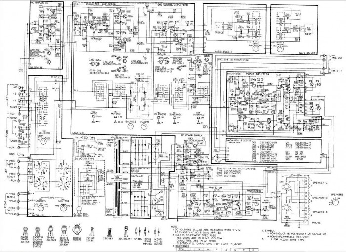

Так же интересен разбор промышленных конструкций с сильными и слабыми сторонами. Возможности улучшения если интересно.
Давайте разберем, чего тут можно улучшить... :?
A-10.JPG [ 309.68 КБ | Просмотров: 886 ]
Power.JPG [ 284.46 КБ | Просмотров: 886 ]
Плитами мраморными обложить и кнопку сетевую вынести..... :D И землю в цветочный горшок! :D

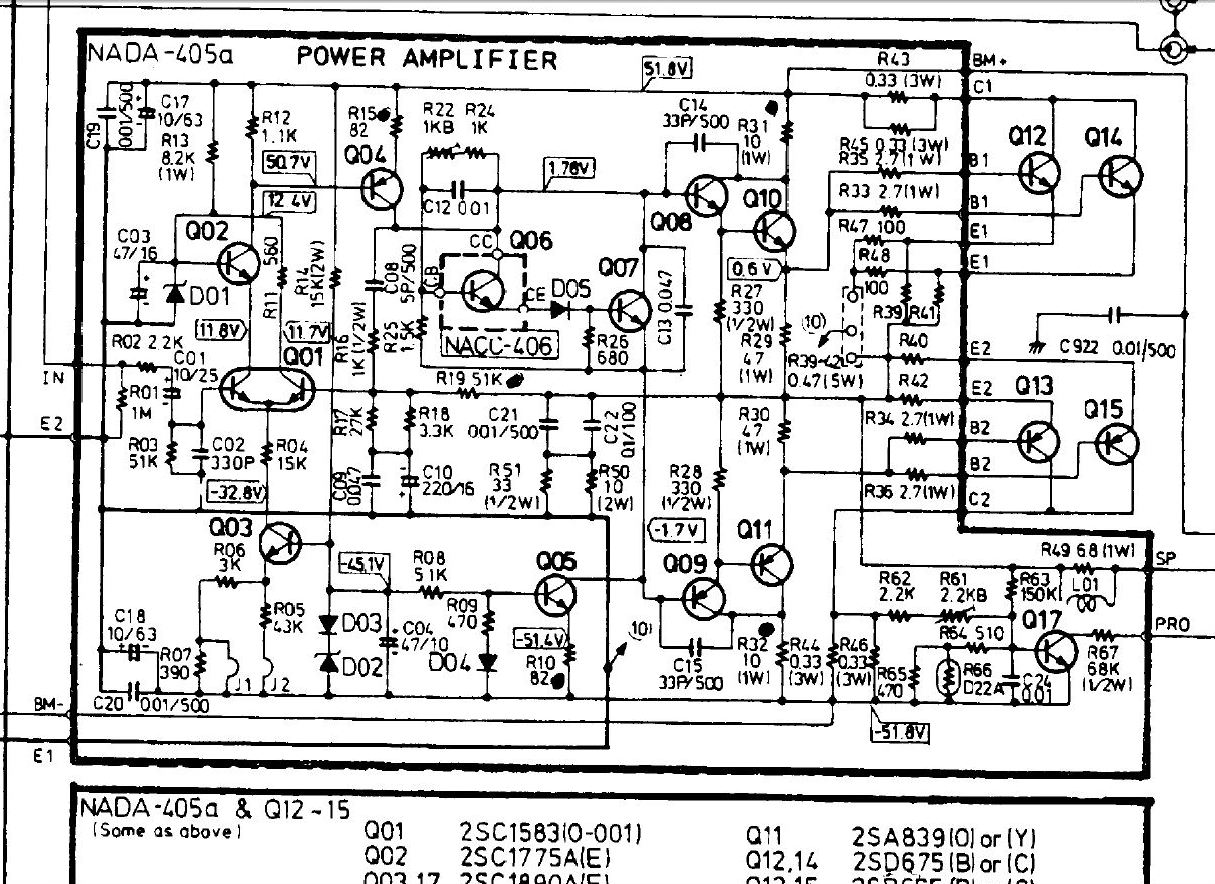

different
Кроме освежения многих электролитов особенно в делители ОООС там делать не чего. Ну может еще чутка ток покоя подправить. Обычно этим и ограничиваемся .
Кардинально звук это не улучшит но слегка да .
Я в общем как Basilian за топовые и предтоповые версии если позволяет кошелек.
Непрочитанное сообщениеДобавлено: 18 ноя 2013, 19:32
Сообщений: 2886
Его благодарили: 756
Вот слегка и надо подправить. Я когда контакты на селекторе почистил мало-мальски, так уже прогресс! :D А если электролиты заменить, да ток настроить, выше крыши мне будет! :)

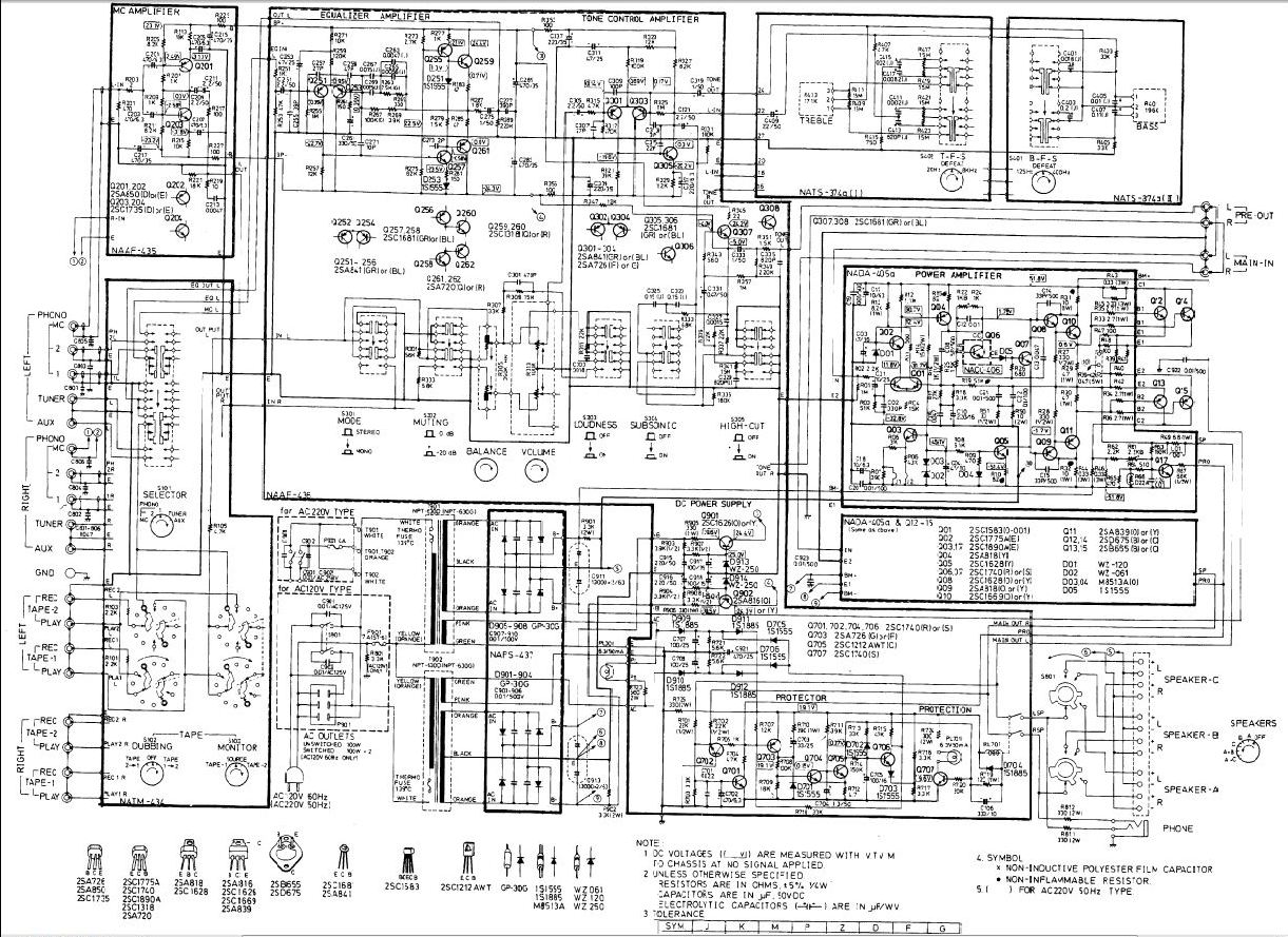

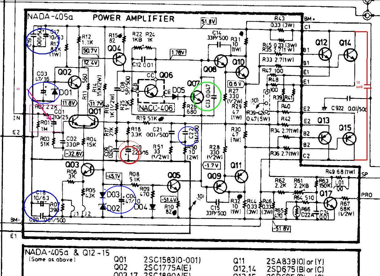

different
Тебе на заметку . Красным конденсатор максимально качества ставить. Синие чутка увеличить и шунты менять на пропилен Рифа или Эпкос 0.1Х63 . С04 тоже ставить хорошие брендовые .
Зеленый можно до 0.1 Х63 пропилен увеличить. С 22 менять на пропилен.
В квадрате если усь не имеет коммутации на вход без преда и в преде на выходе стоит разделительный то можно убрать.
На ВК добавлен красным не более 10 мкФ по питанию пропилен ставить.
То есть, если я использую конец без преда - то убирать нельзя?
Непрочитанное сообщениеДобавлено: 18 ноя 2013, 19:55
Сообщений: 3221
different
Да, убирать нельзя иначе если что то усь УПТ со всеми вытекающими.Тогда просто максимально возможного качества. Можно биполярник.

Bender
А с остальными конденсаторами что делать, менять?
Непрочитанное сообщениеДобавлено: 18 ноя 2013, 20:05
Сообщений: 3221
different
Если усю под 20 т лет я бы всю мелочь выделенную поменял на свежак. Остальное в личке.
