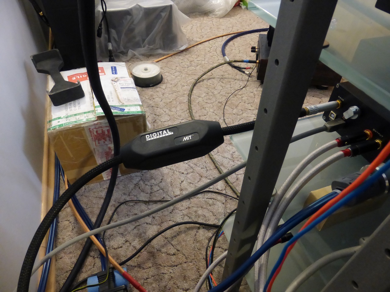

Ну ,влияние аналоговых кабелей ,ВЫ нам всем популярно объяснили.И как стало понятно,нам не разумным,глухим и больным,то всё это развод нас лохов.Вас то понятно-нет.Так как ,вы умные и грамотные.В ликбезе учились и все науки превзошли.О аналоге забудем.А вот скажите:Будет ли заметна разница в звучании ,при передачи цифрового сигнала по коаксиальным кабелям различных производителей имеющим формально одинаковые параметры, волновое сопротивление 75 ом и погонную длину 1 метр. ?И можно ли заменить например имеющийся у меня цифровой коаксиальный кабель длиною 1 метр имеющий волновое сопротивление 75 ом, изготовленный известной фирмой MIT инженер разработчик Брюс Бриссон из линейки Референс http://news.soundex.ru/index.php/compon ... abelej-mit на наш телевизионный кабель РК-75 ,пусть даже итальянского производства,без ущерба для звучания? Действительно ли имеются различия в звучании DAC с принятым цифровым сигналом по этому кабеля.Или разницы нет,если цифра передаётся по РК-75? Поделитесь соображениями? Уж больно вы хорошо ,в этой теме разбираетесь... :oops:
P1000643.JPG [ 421.03 КБ | Просмотров: 1518 ]
Да! Для вашего удовольствия сообщаю,за кабель цифровой MIT-я за б\у заплатил в своё время 700 долларов США без стоимости доставки.И он пролежал у меня не один год,как на удовлетворяющий меня по звучанию.И только недавно,после того как я собрал определённую систему и заменил DAC .Я подключил его и решал прослушать.И мне стало понятно,почему он дорого стоит.А так же, почему он раньше ,у меня не звучал... :cry: Да ,сегодня мне удалось провести его сравнение с другими цифровыми кабелями.

Очень интересно! Давайте полный список всех сравниваемых кабелей, и желательно с фото.
И какая, на Ваш взгляд, разница в звучании между ними.

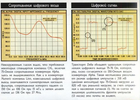

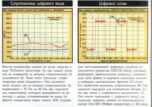

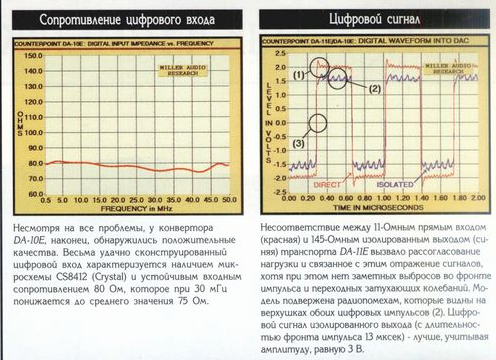

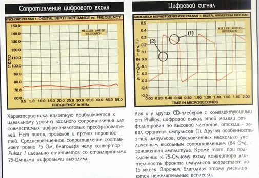

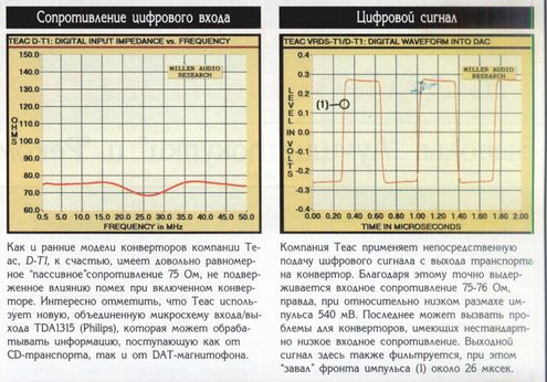

Ответ банален.
Непросто же производитель нормирует Входное и Выходное сопротивление нагрузки. Волновое сопротивление кабеля играет тоже роль. Тем полнее согласование тем меньше потерь несет сигнал. Это объяснение на пальцах конечно но вполне доступное.
Если мы берем стадарт IEC 985 а это стандарт Международной электротехнической комиссии то сопротивление для цифровой передачи сигнала должно быть строго 75 Ом. Однако не все производители и не всегда его выдерживают что с выхода транспорта и входа Цап па и цифровых кабелей. В реальности оно может быть разным , больше или меньше рекомендованного несмотря что написано на шильдике или в спецификации на устройство.
Берем реальные данные
2.bmp [ 504.62 КБ | Просмотров: 1403 ]
4.bmp [ 514.3 КБ | Просмотров: 1403 ]
5.bmp [ 502.83 КБ | Просмотров: 1403 ]
Данные измерений реальных транспортов и ЦАП ов. Читаем комментарии в скринах .
Видно что в согласовании у некоторых стоит полная вакханалия с довольно искаженными импульсами. Суть вопроса такова что если будет даже небольшое искажение на фронте импульса с небольшим выбросом например то это неминуемо приведет к частичному отражению его от нагрузки и дрожании этого самого фронта что даст нам тот самый повышенный джиттер. :) уже при передачи сигнала.
Вот собственно и все. Кстати волновое сопротивление кабеля тоже будет играть большую роль в этом процессе и надпись 75 Ом может тоже не о чем не говорить , ,бумага все стерпит. Проще конечно измерить реальное волновое сопротивление , вот из за всех этих фичей что перечислены выше и выходит что приходится многим заниматся тупым перетыкиванием кабелей в надежде на лучшее согласование и меньший джиттер в итоге.
Если бы все производители уделяли нормальное внимание цифровой передаче и не на бумаге соблюдали рекомендации IEC 985 то народ бы не парился и все играло стандартно одинаково. К сожалению что имеем то имеем.
Приятного осмысления.
3.bmp [ 523.18 КБ | Просмотров: 1403 ]
1.bmp [ 515.26 КБ | Просмотров: 1403 ]
Удивительно,но человек дал дельный ответ.И как видимо согласен,что разница в звучании при замене цифровых кабелей действительно существует.Так как кабели по своим характеристикам разнятся.А вы говорите:Я глупости пишу??? :cry: :cool:

Судя по графикам, ток все же переменный идет! И если присмотреться к циферкам, то .... получается, что ток гораздо БОЛЕЕ переменный чем в акустическом кабеле. Ведь так? :)
Мастер Уфа - объяснитесь же наконец!
