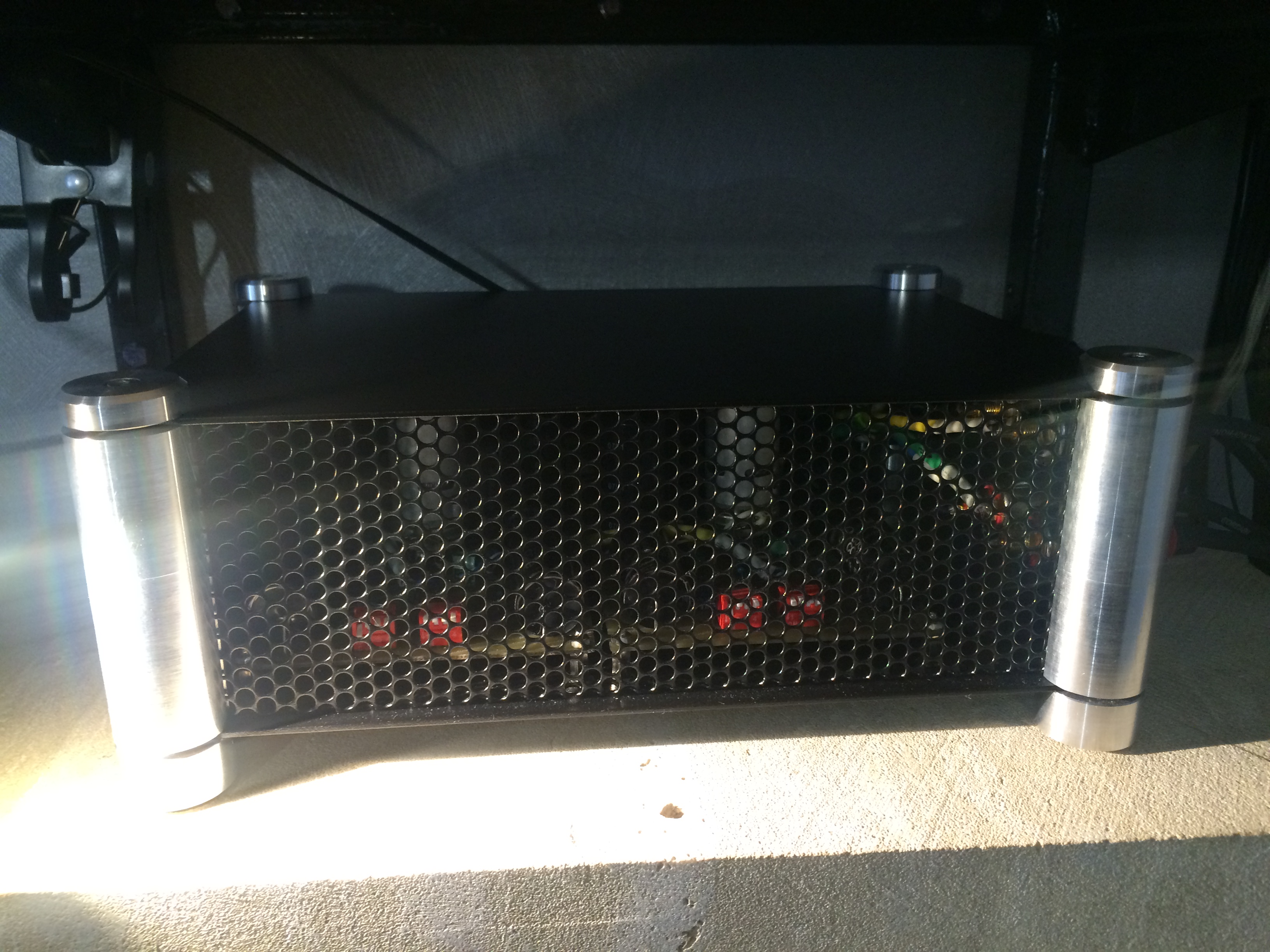

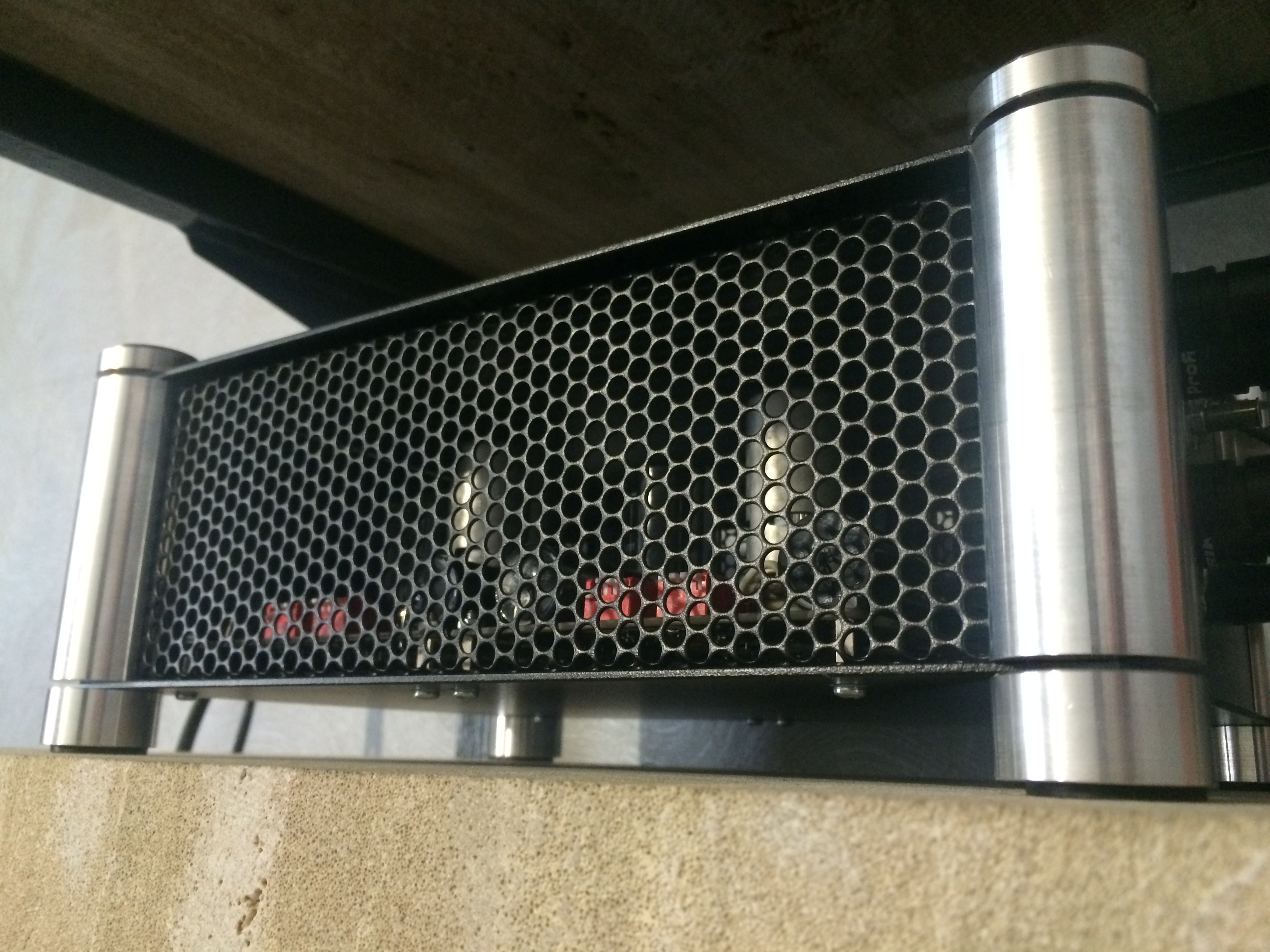

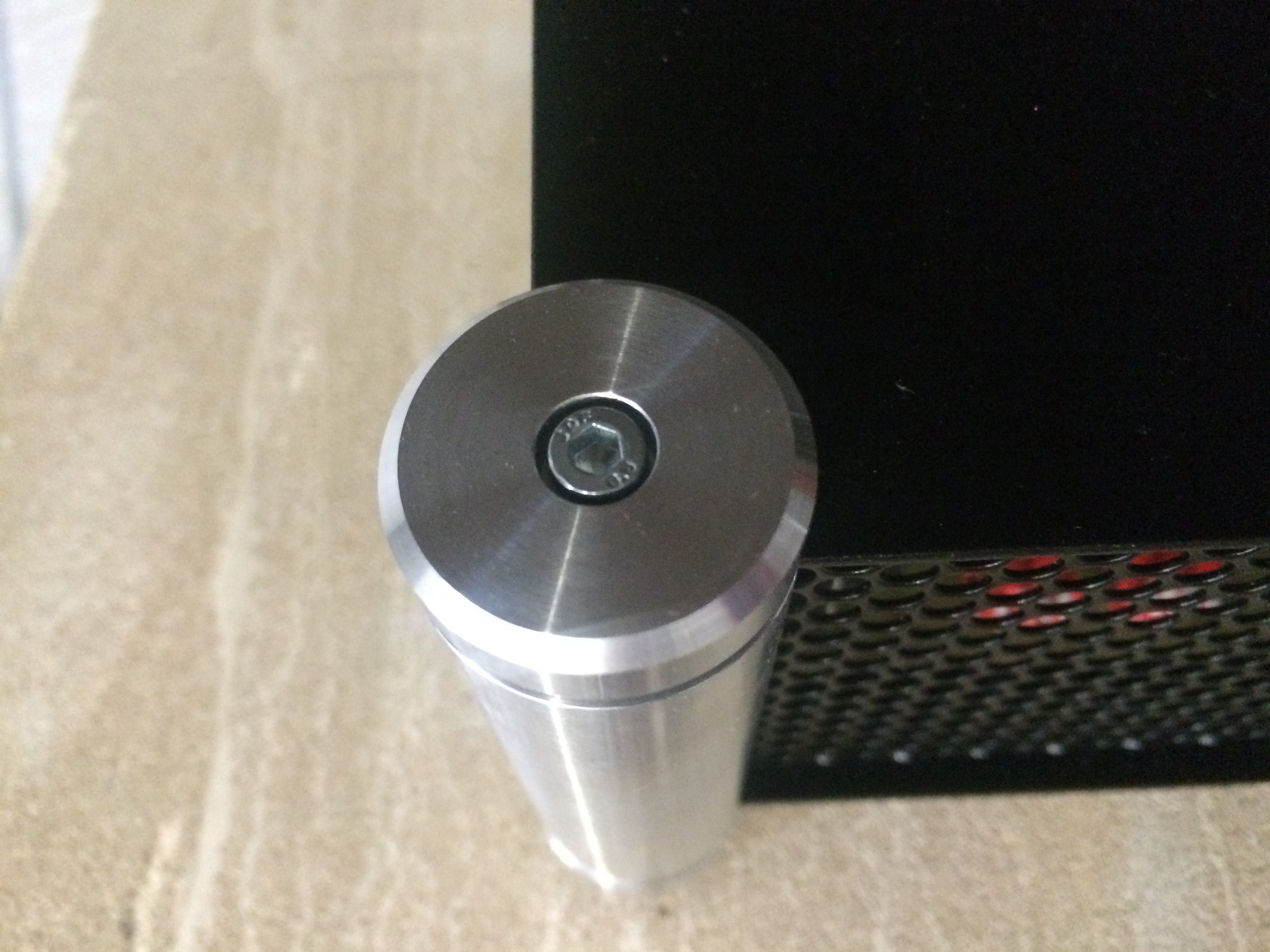

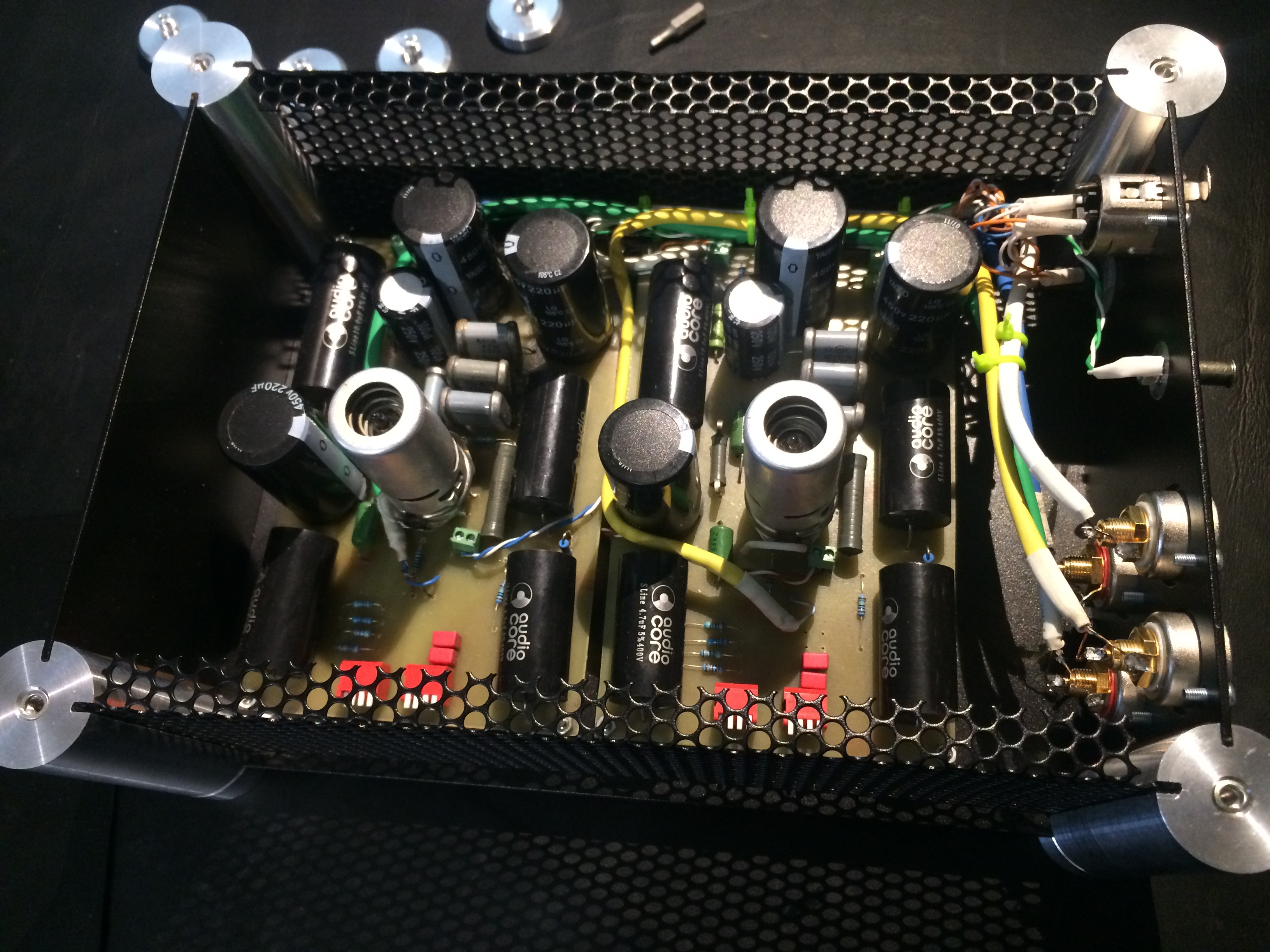

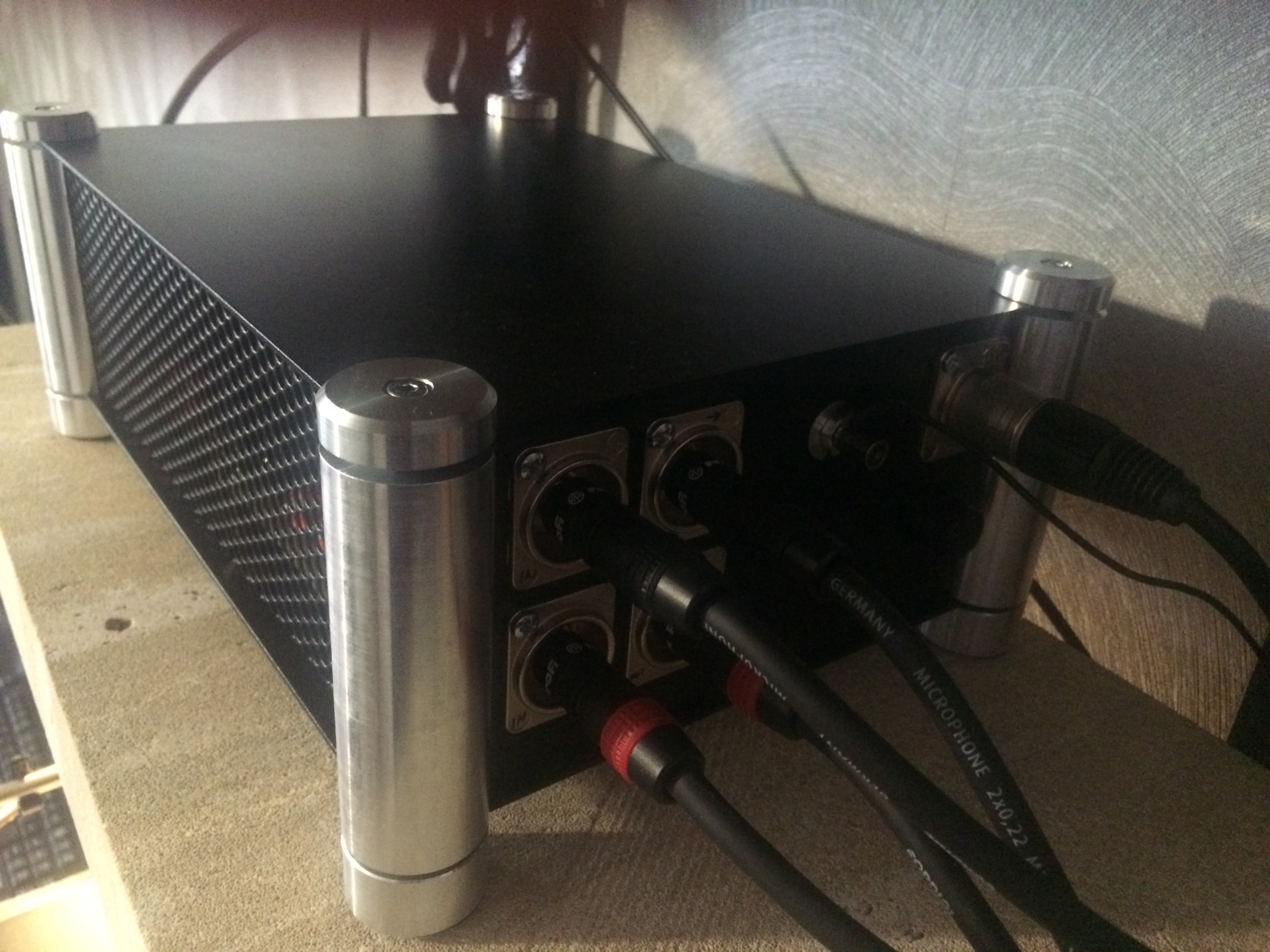

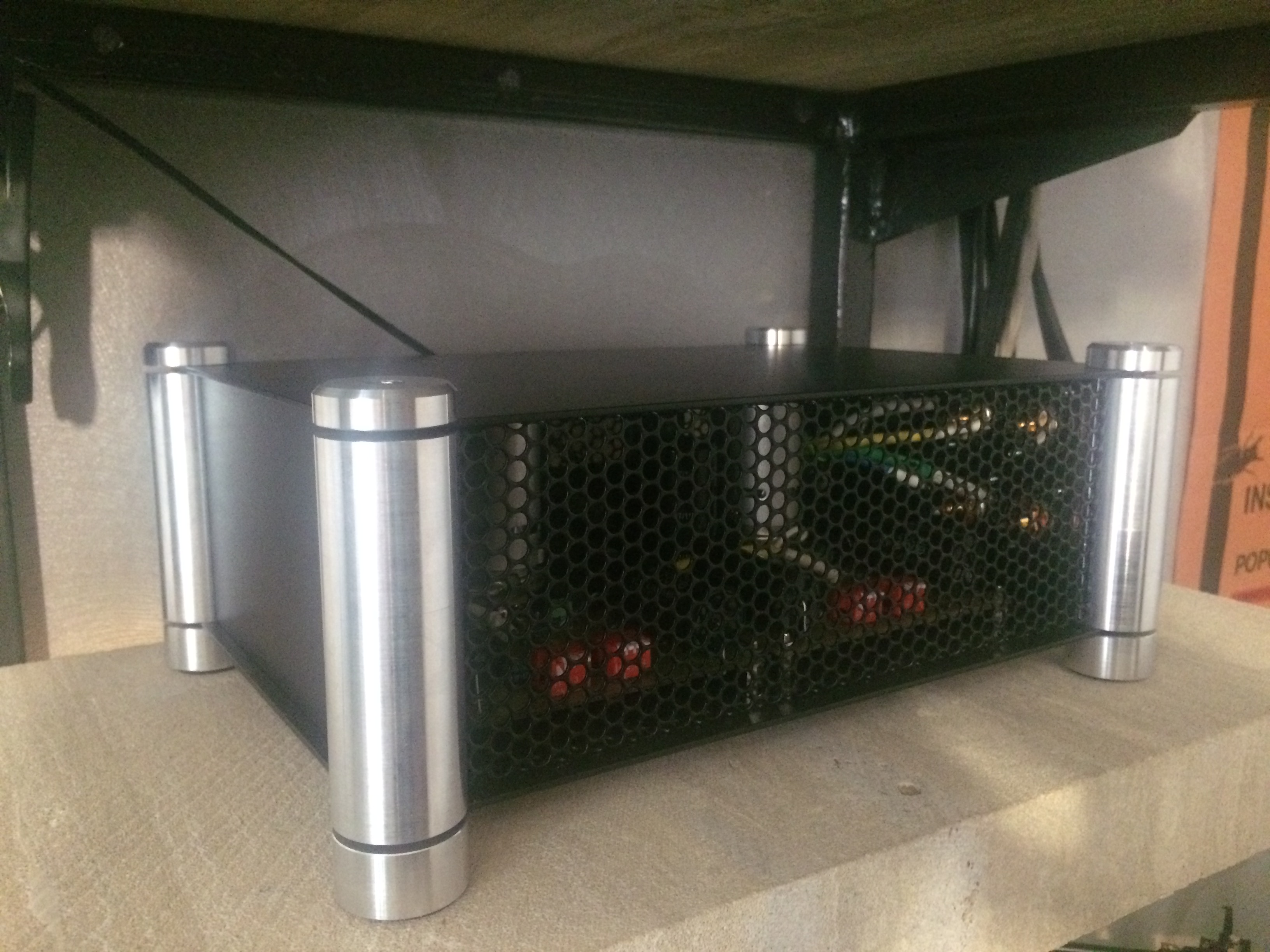

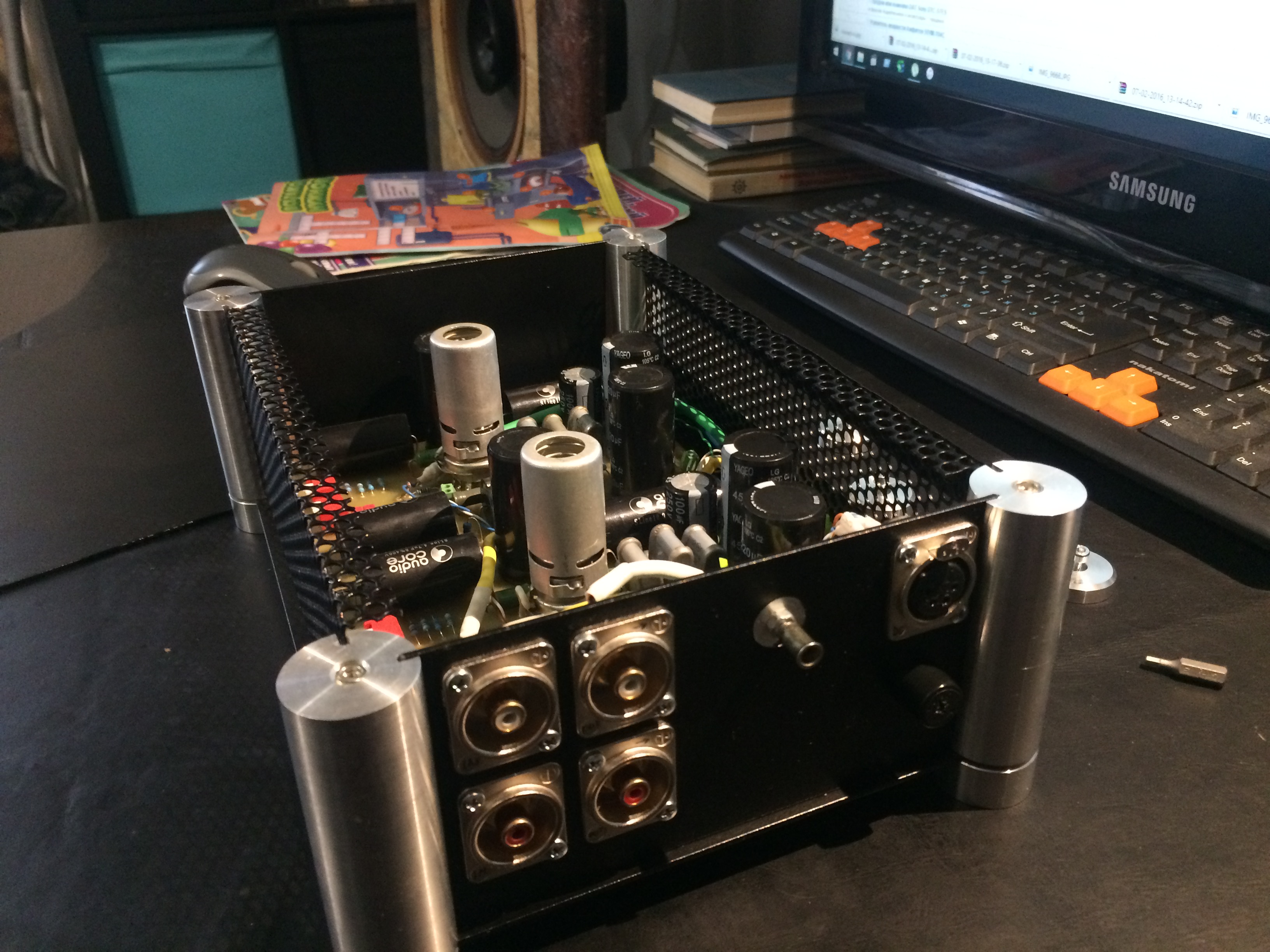

Спешу поделится своей радостью - Олег (Bender) закончил изумительный проект. Без разрешения автора выкладывать подробности не буду, если захочет, сам все расскажет.
От себя только добавлю, что звук - 5 звезд, оформление - 5 звезд, ничего лучше пока не доводилось слышать.

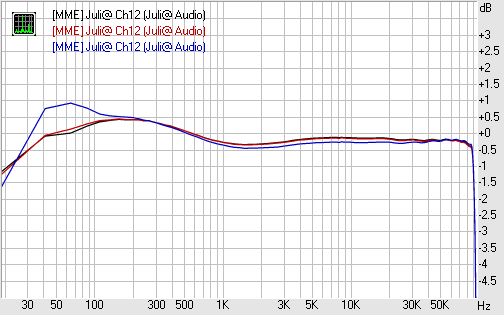

Про диайн так это не ко мне :D Дизайн твой и исполнение мастера но его пока нет на этом форуме.
Вот начинка моя и монтаж мой http://www.audioes.ru/viewtopic.php?f=16&t=5480 Действительно достойный ответ очень многим зарубежным моделям за 4 х значный ценник в уе!
Теперь таких корректоров уже целых два! А этот даже симпатичнее моего по дизайну.
Borges молодца! :2piv:
Вот такая АЧХ получилась и главное народу его повторяющего напоминаю что на АЧХ в НЧ области очень сильно влияет режим второй сетки поэтому отнеситесь к выбору напряжения на ней ответственно.На скрине это отчетливо видно и а сим просим в другую ветку а обсуждением если что.

Переигрывает все слышанные мною корректоры по живости и естественности звука. Играет так, как будто его нет. Музыке не мешает.

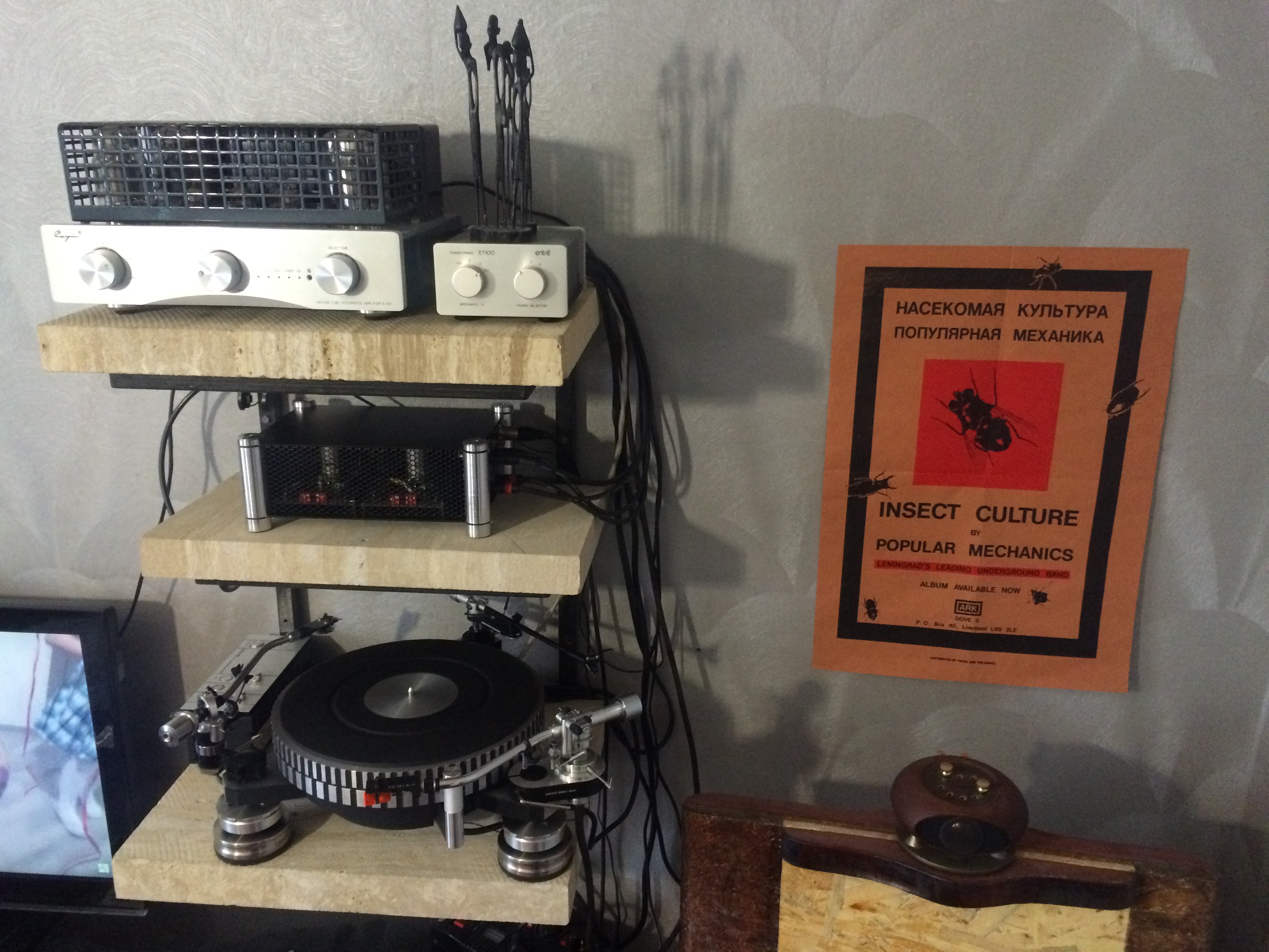

Николай,лучше акустику покажи.на чем слушаешь это железо.
Да, винил-лампа-бумага!!!

Нехватат верхов значит,на 12" Университетах пока так и остановился.

Да, University 312 2х2 с супертвиттерами и рупора на Аргонах 8".

Питание вынесено отдельно и спрятано за пределами системы.
С удовольствием переслушиваю свою коллекцию и этот зверь отыгрывает любые записи так как я и хотел их услышать - реалистично и живо. Думаю поиски идеального корректора можно на долго отложить. Еще раз спасибо Олегу и Титову Сергею за железо.

Лампочки какие?

michael08ru писал(а):
Лампочки какие?
ECF82.

предлагаю на фронтальных частях ламповых защитных экранов сделать вырезы позволяющие вытекать ламповому свету, внешние поверхности экранов зачернить (покрасить), что создаст неповторимую камерную атмосферу во время прослушивания. наводки на лампы не должны сильно увеличиться, так как сам корпус по конструкции - суть большой экран.
п.с. и если это возможно, продублирую свой вопрос ТС по поводу пыли на элементах микры
Именно такая и была первая идея. А вот сами колпачки ламп - отполировать.
я сразу напечатал ответ, но видимо не туда нажал. Пыль на микре не особо беспокоит, ее можно щеткой для винила смахнуть, а вот в мелких зазорах тонармов - это да. Мне предлагали баллончик со сжатым воздухом, чтоб все выдувать и наверное это хорошая идея. Еще надо иметь мягкую кисть с длинным волосом. А так, накрываю полиэтиленом если на долго и просто стараюсь поддерживать чистоту в комнате, это помогает от пыли. Смастерил специальную насадку на пылесос, и когда убираюсь в комнате, заодно прохожу ей по всех технике. С корпусом не охота возиться и некрасиво будет.
