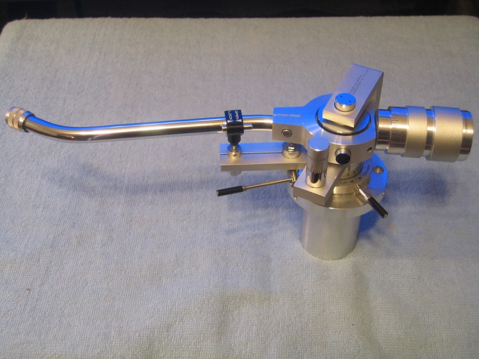

При непосредственной помощи Юрия удалось добыть у Олега замечательный девайс - тонарм Pioneer PA-5000.
Мужики, я ваш должник ;) :2piv:
Вот обновка, валяется рядом с SME-3009. Он массивнее раза, эдак, в 3 :?
Схожу куплю шестигранники - сниму СМЕ и поставлю Пио :roll:
И да, это мечта, причем практически недоставаемая - я, по крайней мере, не рассчитывал его заиметь в этой жизни..ну, пионерофилы, меня поймут.

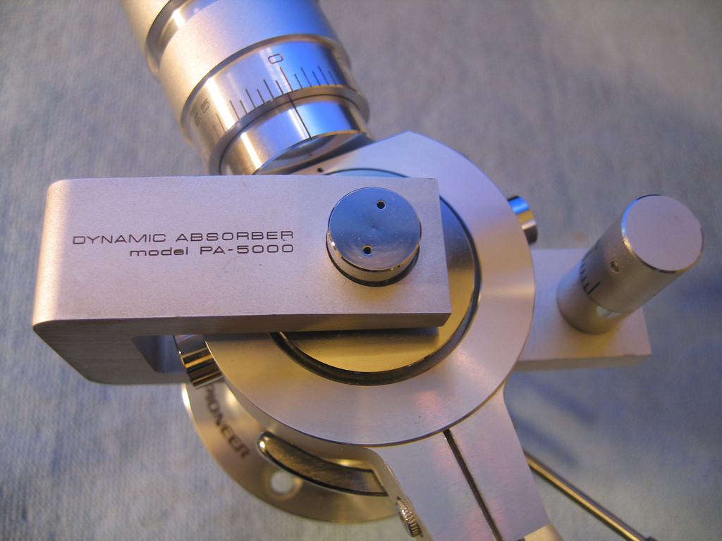

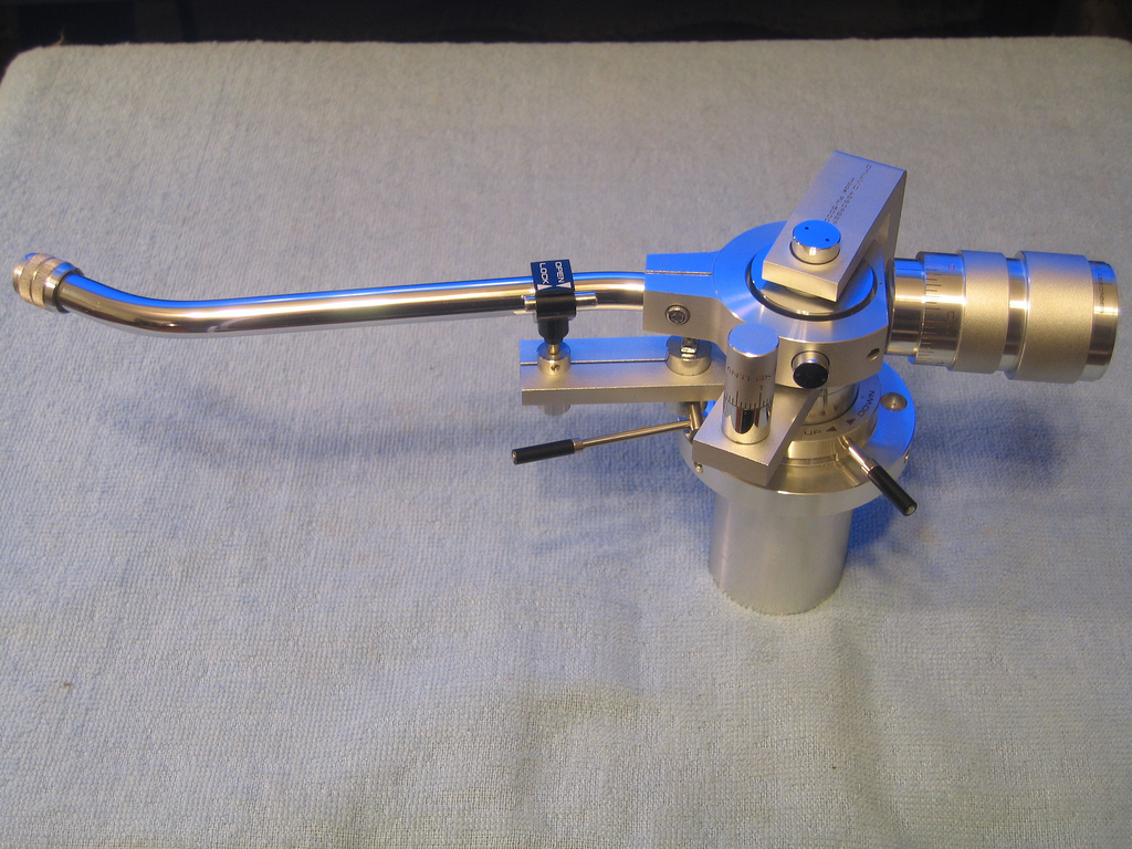

Наткнулся на офигенные чужие фотки 5000-го, думаю будет лучше показать их, чем мои страдания с мобильником :D
5183743690_034985ca97_b.jpg [ 420.95 КБ | Просмотров: 1823 ]
5183743712_ca42435a42_b.jpg [ 369.4 КБ | Просмотров: 1823 ]
5183150617_fcee389111_b.jpg [ 370 КБ | Просмотров: 1823 ]
5183743702_08fabdf790_b.jpg [ 328.74 КБ | Просмотров: 1823 ]
Очень колоритная штуковина, в общем.

Уж вроде я ровно дышу к винилу, а смотрю на фотки - и прямо радостно на душе. Смотрится действительно очень колоритно, я бы написал даже очень тепло как-то. Душевно. Не разбираюсь в виниловых делах и редкостях, но от души поздравляю с новинкой! Для пионовода это, вероятно, большая удача! ;)
Да, конструкция и исполнение очень достойные. Его можно даже не устанавливать в проигрыватель, а просто любоваться . . .

Тонарм весьма хитрый с демпферов в хвостовике!

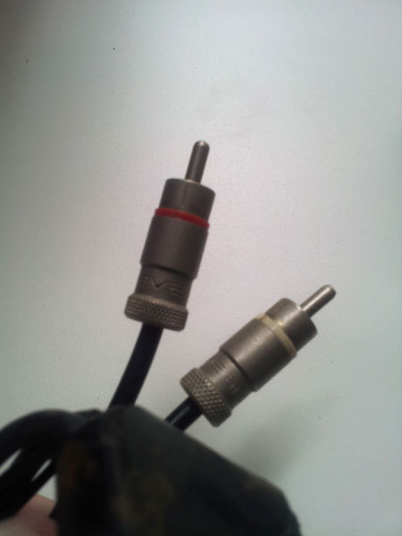

И шнурок видимо родной - на коннекторах написано "SME England":
2222.jpg [ 22.34 КБ | Просмотров: 1714 ]

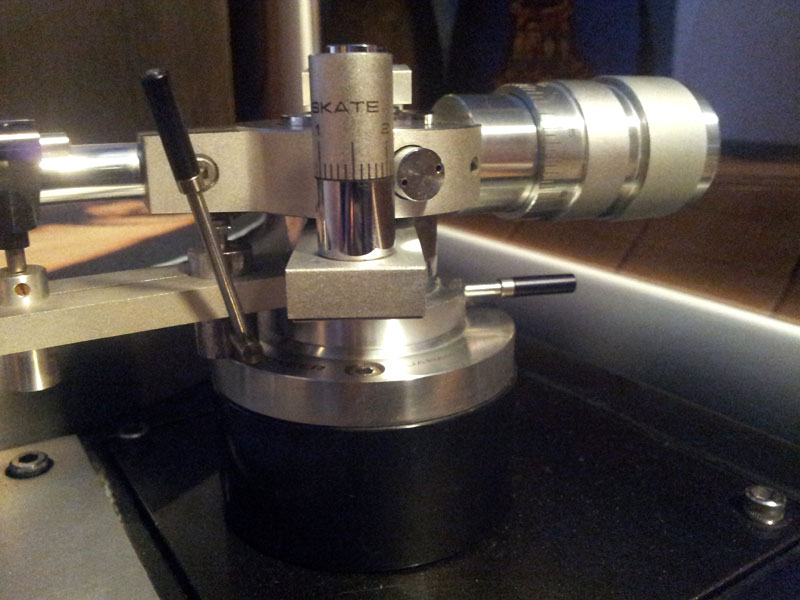

Вот на фото стопора выкручены (то есть это максимально нижнее положение), рычаг регулировки тоже в крайнем положении, это видно на фото, то есть тонарм опушен по-максимуму:
qq.jpg [ 82.5 КБ | Просмотров: 1688 ]

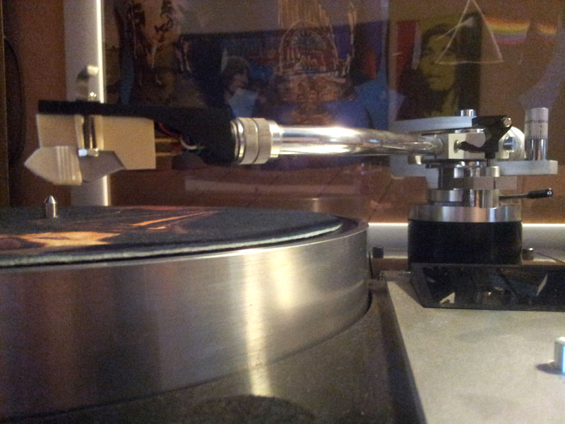

А вот какое расстояние, при всем вышеперечисленном, от головки до блина, при опущенном шелле:
ww.jpg [ 83.94 КБ | Просмотров: 1688 ]
:shock: :shock:
А главное - гуглится исключительно вот такая установка 5000-го на XLC-1850:
plc5902bd2.jpg [ 24.93 КБ | Просмотров: 1688 ]
Отсюда делается вывод что вот этот дополнительный "цилиндрик" вертикальный там вообще не нужен и его надо бы просто открутить :D
Олег, я ведь в правильном направлении думаю? Это под какой-то другой стол прокладка по высоте? А я дурак прямо с ней прикрутил, т.к. думал что он с 1850 снят.. :roll:
Непрочитанное сообщениеДобавлено: 11 июл 2013, 17:29
Прокладка должна стоять снизу под установочной панелью вместе с противовесом.Эх дядя! :D

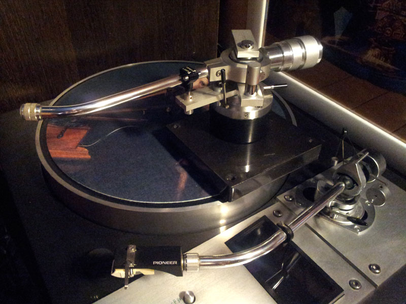

Трудится уже, в общем:
20130711_185904.jpg [ 86.08 КБ | Просмотров: 1648 ]
Непривычно, у SME серебристая алюминиевая панелька была, как вокруг кнопок. А тут лакированная, под корпус..
Зато сверху такая дурень, емае! Он раза в 3 массивнее.
