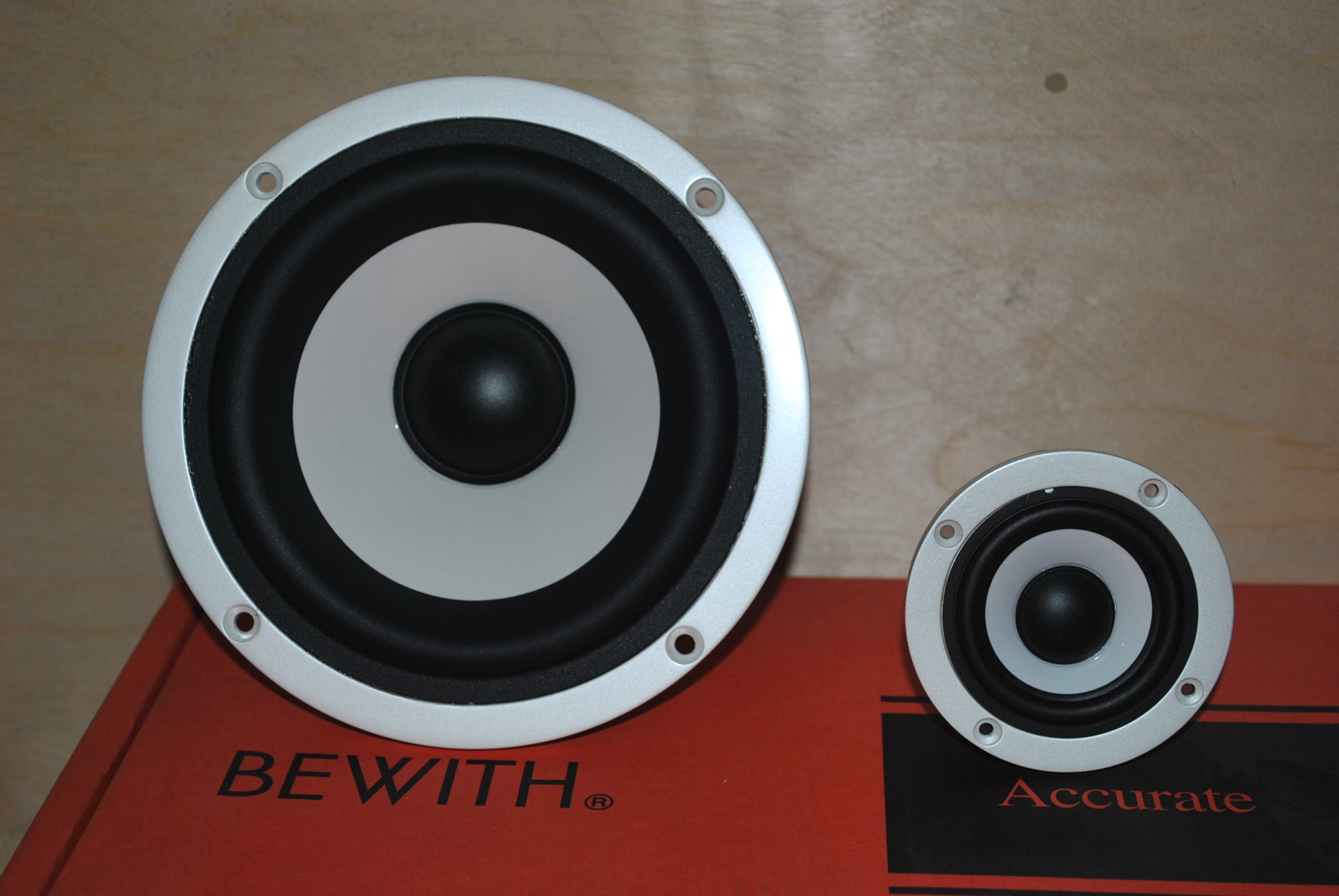

2013_12_29_ 012.jpg [ 88.19 КБ | Просмотров: 2778 ]

Динамики хорошие, спору нет. Но другое дело как их использовать... 300 Гц и т.д.
С большим уважением!
Непрочитанное сообщениеДобавлено: 29 мар 2014, 15:03
Имя: Michael
Сообщений: 434
Его благодарили: 112
А что на нравиться ? Мы добьемся от них чего хотим.

Вы их сами слушали? Мы их протестировали и знаем на что они способны.
Непрочитанное сообщениеДобавлено: 29 мар 2014, 18:10
Откуда: Ростов на Дону
Сообщений: 1016
Его благодарили: 47
Конечно слушал. А при чем тут это? Я ведь говорю что это хорошие динамики.... но ТАК их использовать нельзя.
Непрочитанное сообщениеДобавлено: 29 мар 2014, 19:14
Имя: Michael
Сообщений: 434
Я не понял это КАК их надо использовать? Мы собираемся поканально,точнее пищи во всю ширину диапазона а мидбас по возможности зарезать вверху, как можно больше, чтобы они отыгрывали только бас, а СЧ-ВЧ - пищи,-это
что не так?
Непрочитанное сообщениеДобавлено: 29 мар 2014, 19:40
Возраст: 37
Сообщений: 166
Его благодарили: 28
Aleksey писал(а):
Но какие 300 Гц??? У них же резонанс в районе 400 Гц. И чтобы так низко(хотя бы 500 Гц) их резать нужен большой порядок фильтра, что не есть хорошо само по себе.
Хотя, несомненно, хозяин-барин.

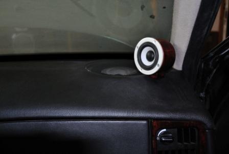

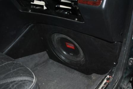

Продолжение темы. Сабик встал на свое место-
DSC_1119.jpg [ 49.08 КБ | Просмотров: 2647 ]

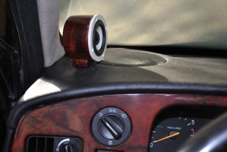

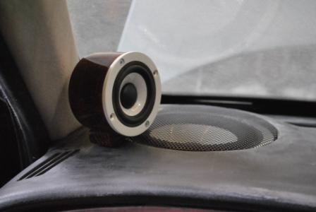

И ВЧ тоже почти на своем месте , осталось обьтянуть панель кожей-
DSC_1123.jpg [ 51.05 КБ | Просмотров: 2647 ]
Пищи будут играть герц от 300
:shock: :?
Непрочитанное сообщениеДобавлено: 08 апр 2014, 18:11
Имя: Michael
Сообщений: 434
Паша, ты опять не веришь? Специально тебе сообщу,как только закончим эту машину-послушать!
Непрочитанное сообщениеДобавлено: 08 апр 2014, 18:23
Сообщений: 3584
Его благодарили: 623
Хорошо.

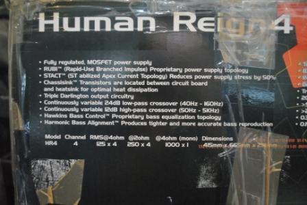

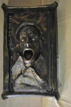

Сабовый усилитель-
2013_12_29_ 027.jpg [ 63.43 КБ | Просмотров: 2632 ]
2013_12_29_ 028.jpg [ 54.34 КБ | Просмотров: 2632 ]

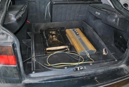

И расположение усилителей-
DSC_1137.jpg [ 57.84 КБ | Просмотров: 2632 ]
. К сожалению они будут закрыты, да и к тому же под карпет - так заказали. Можно было сделать открытыми под оргстеклом с подсветкой. Ну да ладно пусть будет так!

Конечный результат панели-
DSC_1146.JPG [ 38.89 КБ | Просмотров: 2622 ]
DSC_1148.JPG [ 33.4 КБ | Просмотров: 2622 ]

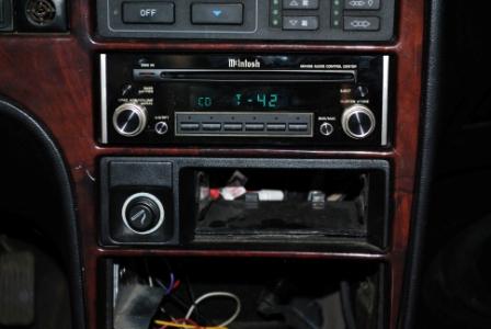

Головное устройство-
DSC_1151.JPG [ 40.65 КБ | Просмотров: 2622 ]
Вчера было первое включение. Впечатления от него только положительные. Миды играют очень чисто - пока мы их не порезали вверху, даже без пищей, особенно старый добрый рок - Pink Floyd, Dire Straits. Вообщем мы на правильном пути.
Сабовый усилитель-
Это хороший усилок, но он далеко не сабовый. Его лучше на СЧ использовать, а после доработки можно во всю полосу(или в любую).
Да, и на морде можно было сэкономить - HRU.4 это тоже самое, только значительно дешевле.

Советы, советы. На саб у нас есть RE D-класса, который наш сабик RE будет качать еще как, но человек привез
этот усел и к тому же он сейчас уже стоит и превосходно играет. А на ВЧ-СЧ у нас работает наш четырехканальный гибридник без обратных связей-вот это песня! А морда у него заместо радиатора и ее никак не снимешь.

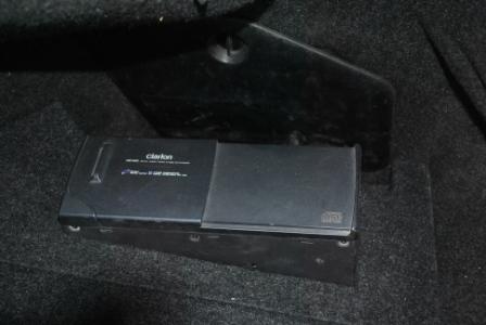

Работа над шведским авто близится к завершению.Аппаратура на месте, настроена, ждет любителей качественной музыки.Я думаю, что она простоит еще до конца апреля , так что, кто имеет желание сравнить свою ламповую систему с нашей автомобильной пож.
Последние нюансы-еще один источник-
DSC_1176.jpg [ 49.43 КБ | Просмотров: 2599 ]

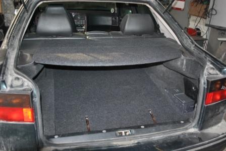

А так выглядит багажник-
DSC_1178.jpg [ 57.4 КБ | Просмотров: 2599 ]
Берите свои любимые диски и вперед, адрес и телефон кому нужно в личку или могу и здесь дать.
Ну ни как не сочетается Д-класс с " наш четырехканальный гибридник без обратных связей-вот это песня!".
8(восемь) винтиков и все дела. :)
Эта морда для "красоты", а не для радиатора. Я ж говорю - ХРЮ.4 тоже самое, только без морды.
