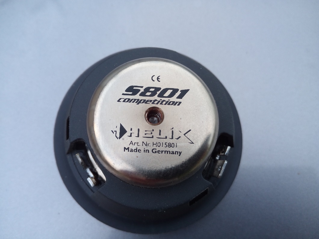

в тему, как ни странно... вот только пару часов назад снял
хе.jpg [ 298.19 КБ | Просмотров: 18518 ]
видите, чего чёрным латиницей написано ?

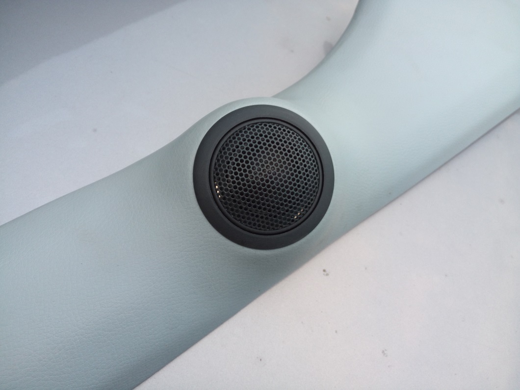

были установлены так
хе1.jpg [ 284.56 КБ | Просмотров: 18518 ]
особенность этих динамиков - способность играть далеко вниз, практически без ущерба для самого верха диапазона, они спокойно играют от 2ух кГц вторым порядком(редко какие пискуны умеют это) и перегруза не боятся, эта особенность очень полезна при построении 2ух-полосной системы в авто, благодаря этой особенности получается высокая сцена

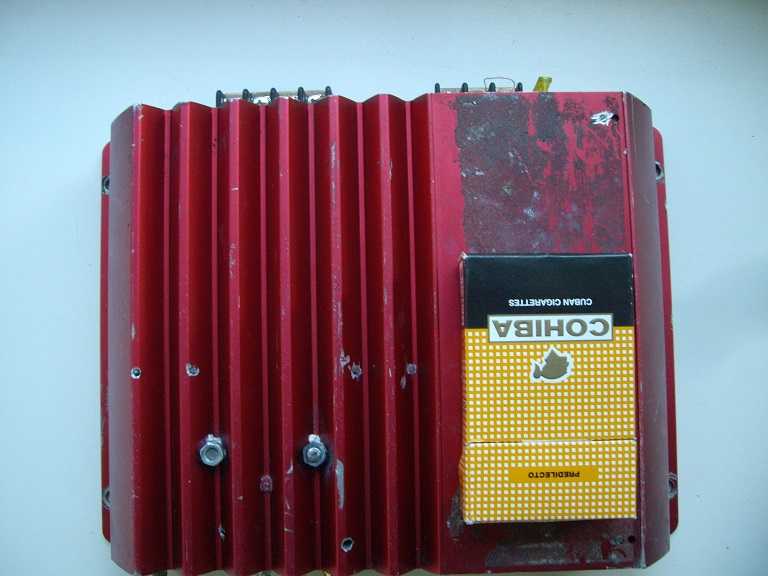

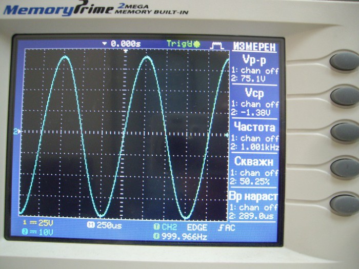

вчера пообещал местному ремесленнику показать чего-нибудь из поделок, долго комп и три винта рыл, польза есть , нашёл много фотографий на отвлечённые от форума темы , так что польза от поисков есть :)
труд ремесленный, на инженерный не тянет, так что всё доступно для понимания
значится, понадобилось мне как-то в авто суббас переделать, чего-либо готового, подходящего по параметрам и габаритам, способного таскать весьма не лёгкий в восьмиомном включении 10" дин , который умеет воспроизводить 18Гц со спадом 0,1-0,2дб(!) в закрытом объёме 9-11 л 8-)
можно было конечно воткнуть любой усилок, поменять аккумулятор на гельевый, силовые , акустические и межблочные провода на правильные, с полосачькаме, и достичь нужного результата, но решил обойтись малой кровью и слепить из говна и палок(заимств. прим.авт. :D ) требуемый усилватель, тем более, что провода уже были
у1.jpg [ 176.13 КБ | Просмотров: 18386 ]
Непрочитанное сообщениеДобавлено: 23 ноя 2017, 12:35
Сообщений: 1573
Его благодарили: 592

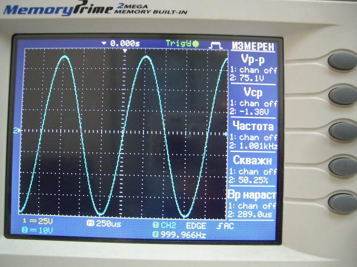

у2.jpg [ 200.88 КБ | Просмотров: 18382 ]
это чего он может на нагрузке 4Ом(даже немного меньше)
можете хохмы ради глянуть свои онкии, викторы, сансуи, деноны на заявленную производителем мощность, я правды ни разу не видел(про различные стандарты мне рассказывать не надо) :)

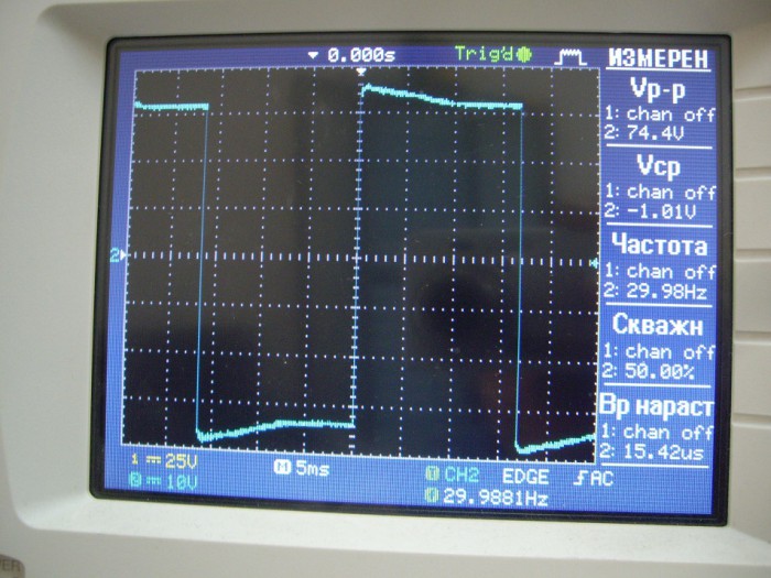

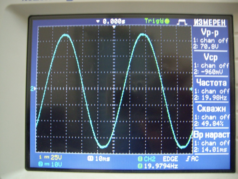

ну и чтобы быть до конца честным про мощность , ещё картинки
у3.jpg [ 355.4 КБ | Просмотров: 18382 ]
входной уровень незначительно менялся, лишь красоты ради, но незначительное снижение мощности(неискажённой!!!) присутствует(для ненапрягающих себя не нужными знаниями -
мощность за 300 Вт)
у5.jpg [ 253.87 КБ | Просмотров: 18382 ]

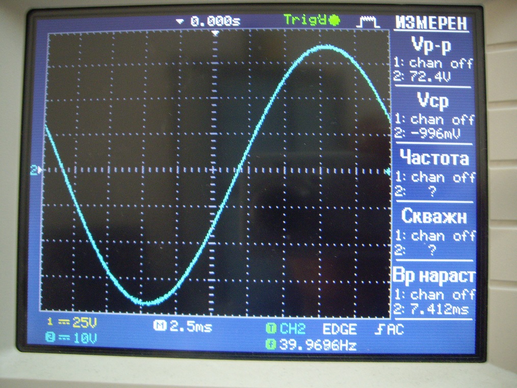

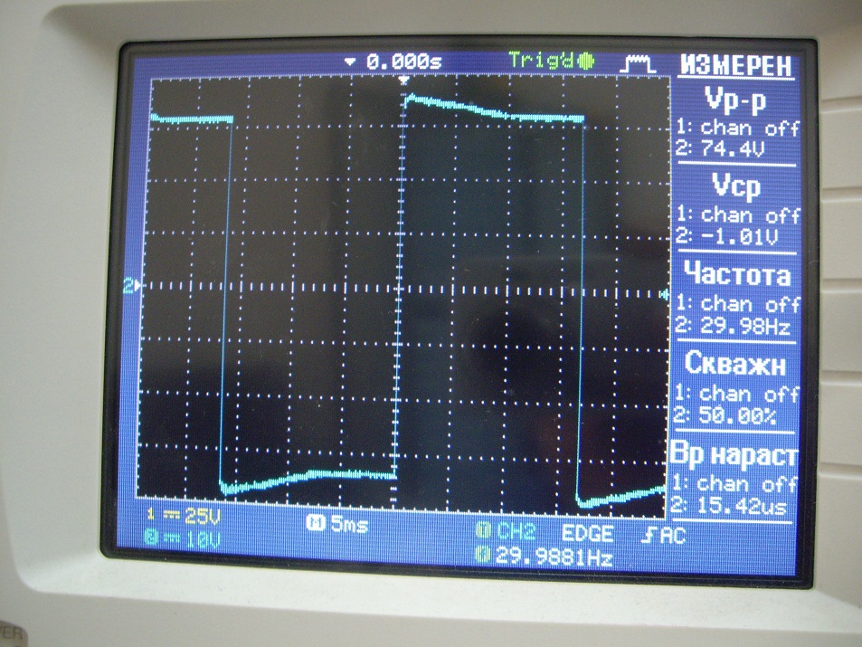

ну и раз усил сабовый, то смотрим эту картинку, нагрузка 4Ом
у6.jpg [ 314.3 КБ | Просмотров: 18382 ]
увидеть такую(я даже не про размах П) от домашнего брендового , а особливо винтажного, маловероятно

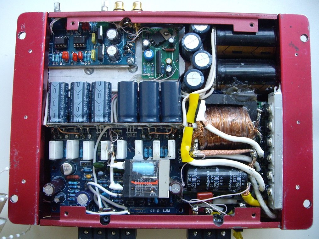

потроха пошли
у7.jpg [ 393.89 КБ | Просмотров: 18378 ]

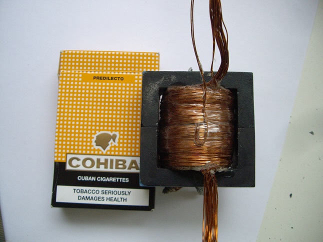

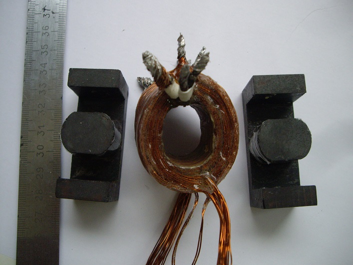

транс - сердце усилителя, с такого 700-900Вт снимается без проблем, мотал слоями, еслев чё
т1.jpg [ 124.89 КБ | Просмотров: 18376 ]
т2.jpg [ 138.93 КБ | Просмотров: 18376 ]

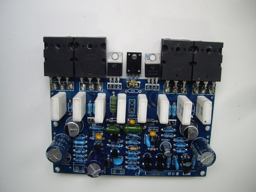

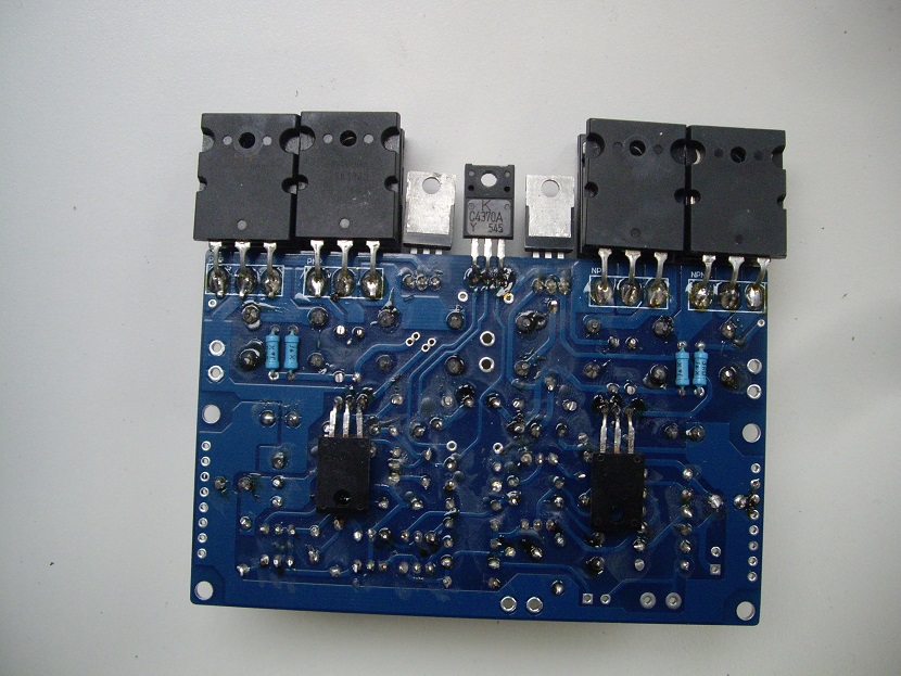

частота преобразования напряжения 24кГц, кпд преобразователя свыше 90%, питание +/-62...66В нестабилизированное, при первичном напряжении питания 13,3В умеет потребляеть под 40А, на нагрузке 4Ом, при 8и-омной нагрузке честно отдавал 170...180Вт, на 2Ом обмерить дома не смог, источника должного не нашлось, аб в буфер положение не спасает
плата
п2.jpg [ 207.31 КБ | Просмотров: 18359 ]
п1.jpg [ 197.14 КБ | Просмотров: 18359 ]
