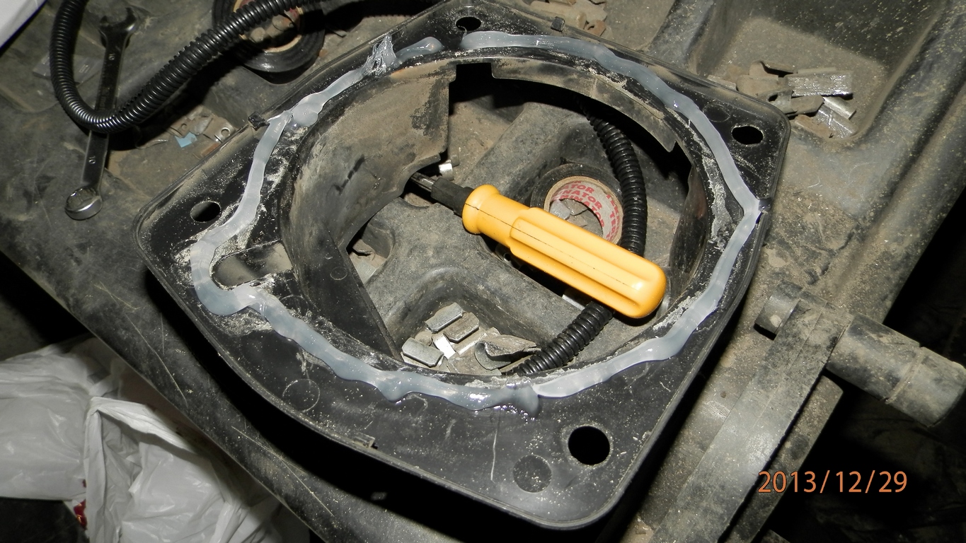

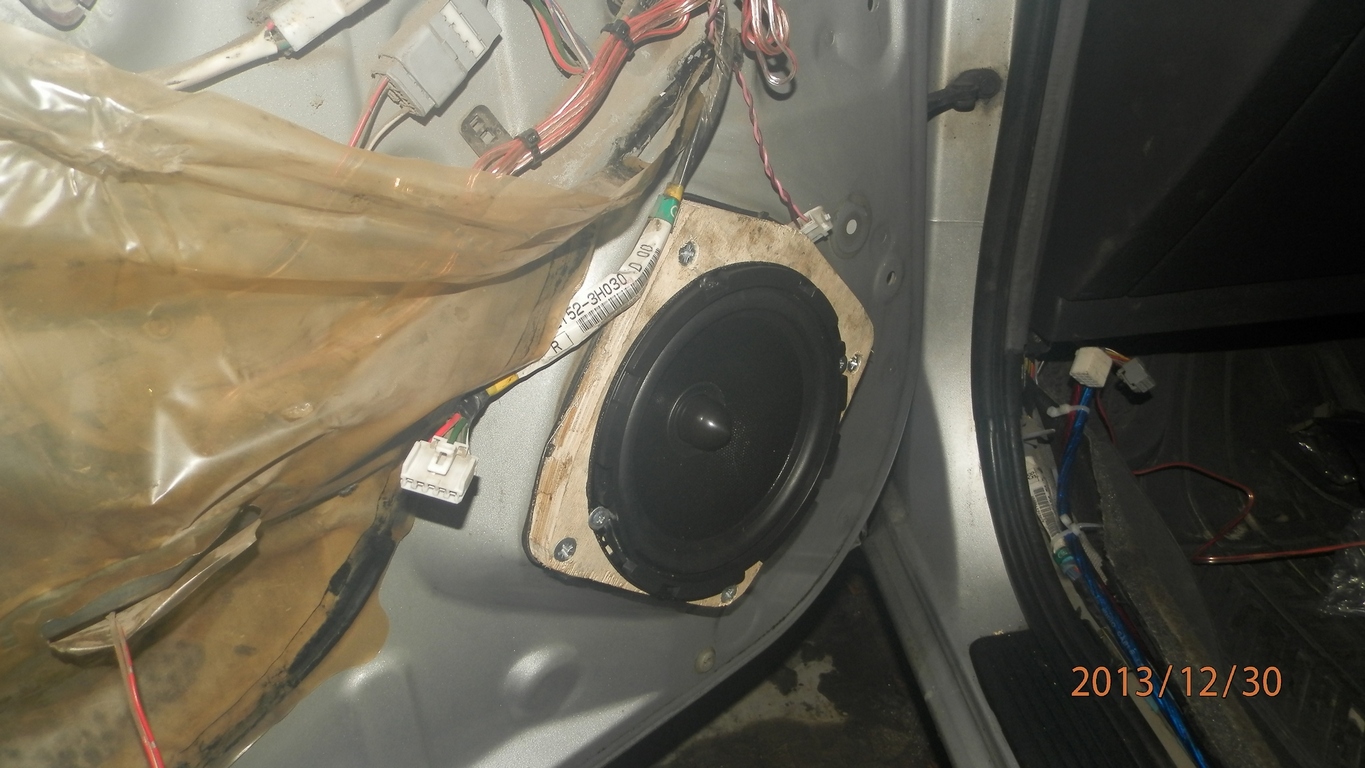

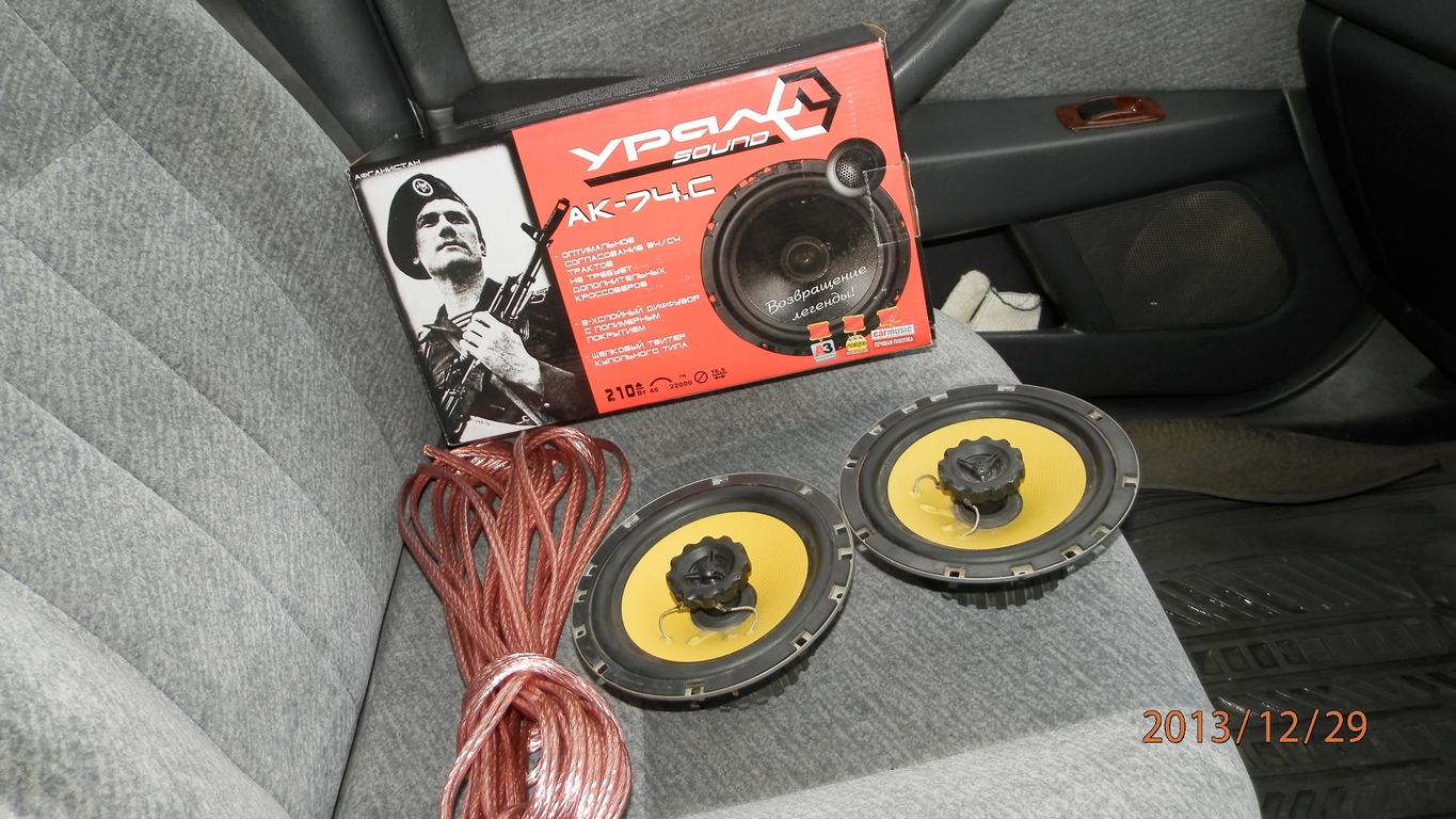

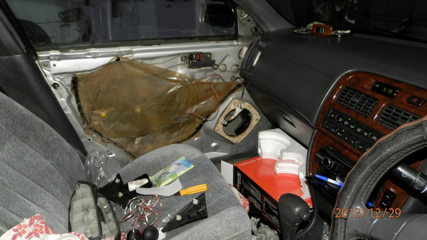

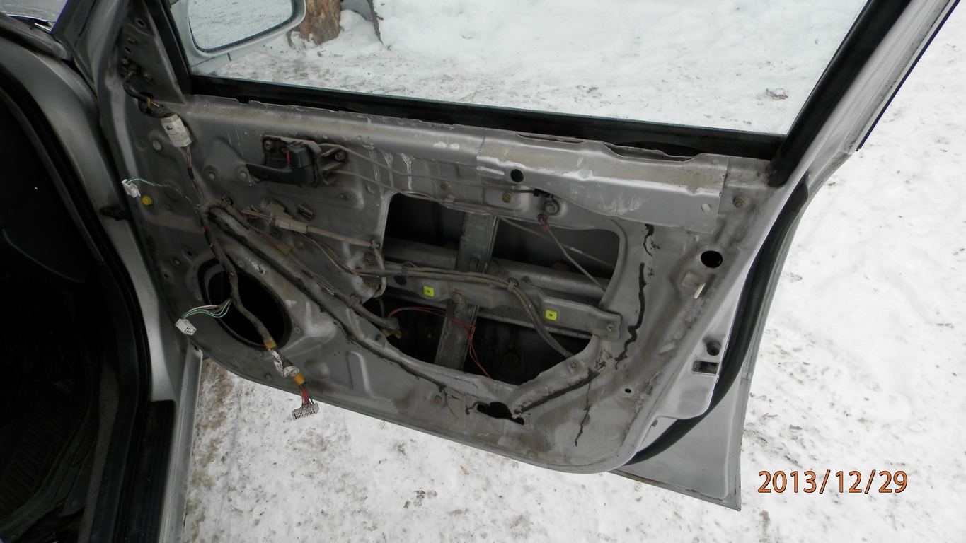

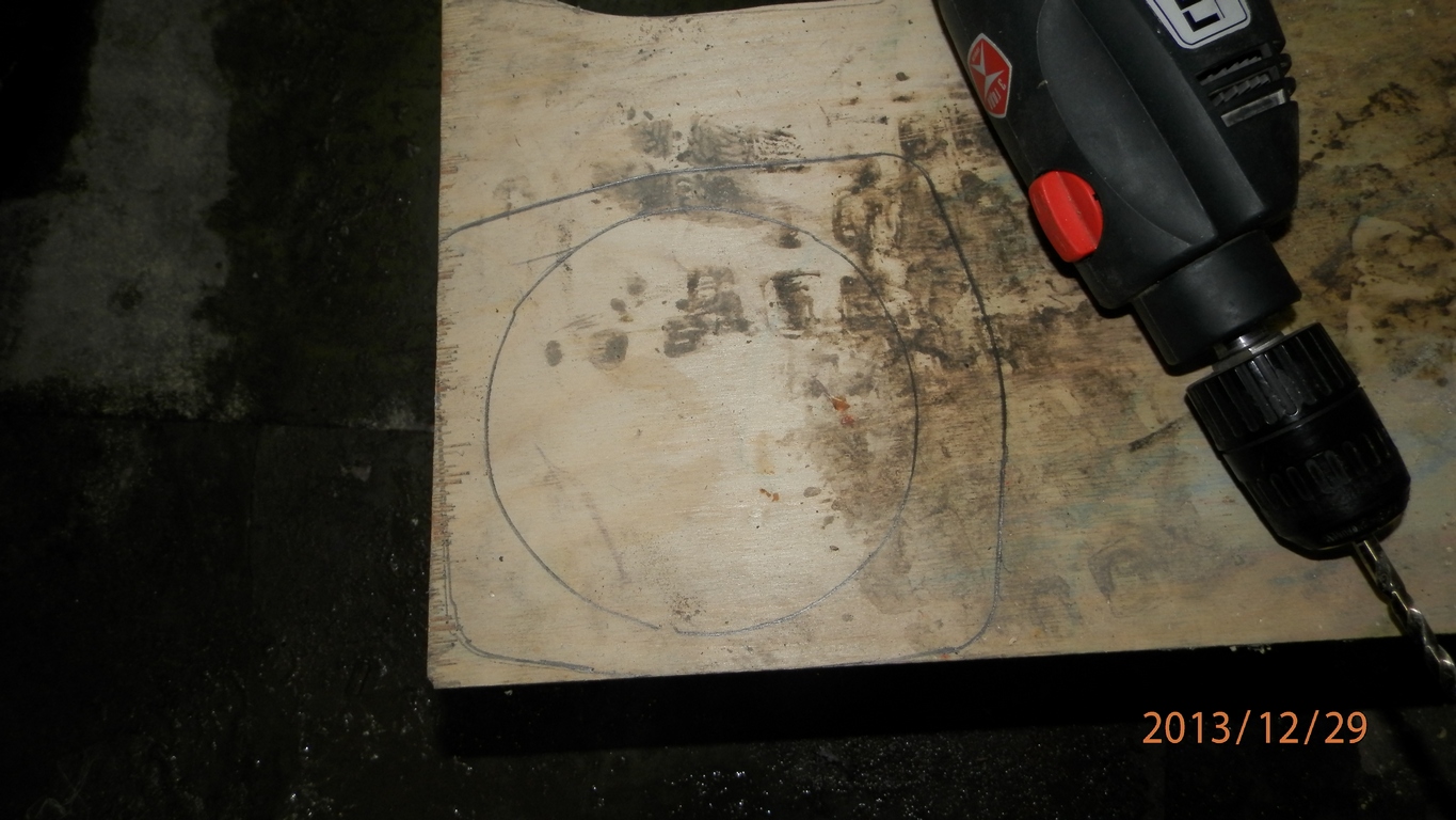

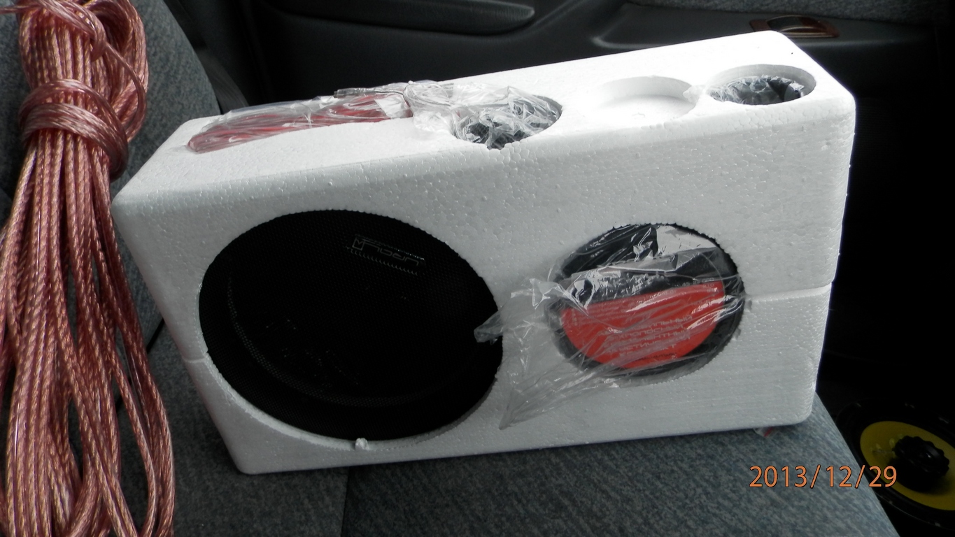

я всетаки купил акустику,но совершенно не ту что планировал,в один из прекрасных дней заехал я к кенту на СТО кофейка попить,и тут подъехал знакомый -не тихо так подъехал с сабом новым, я ему нука покажи чем воздух давишь смотрю Alpine в оформлении Bandpass сел послушал,и мне понравился звук фронта,
что за акустика спросил я
он мне
-АК74 C :?
-Что это?
-Урал
Все-я тут же захожу в инет (он у меня всегда с собой ) и заказываю себе Урал АК74.С на следующий день мне привозят акустику провода.
в итоге я ее установил звук уже отличный!
инструмент
Лобзик
Пилка для фигурного реза по дереву
Дрель
Отвертки
1 снял/разобрал панель
2 демонтировал штатную акустику и протянул новые акустические провода
3 снял влага-защищающею корзину от штатного динамика
4 отметил на фанере форму влага-защищающей корзины
5 вырезал проставку
6 нанес силиконовый герметик между фанерой и влага-защищающей корзиной
7 смонтировал проставку в двери.
8 нанес на динамики в качестве уплотнителя жидкую резину (между проставкой и тыльной стороной корзины динамика)
9 монтаж динамика
10 монтаж твитеров
11 монтаж дверной панели
Вуаля зазвучало :)
Но буду после праздников шумку делать.
Осталось саб поставить.
немного фото объектив запотевал и фото не все удачные особенно видео )))
А на фронт(задние двери) мне кент отдал коаксиальную акустику Helix Xmax 6- но ее буду ставить позже если вообще буду.

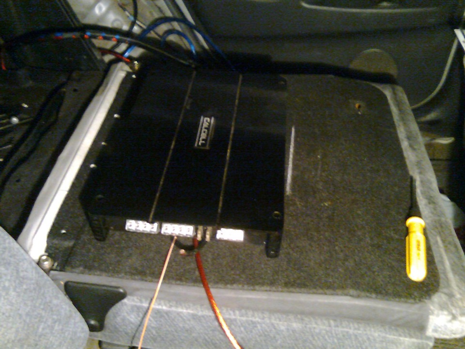

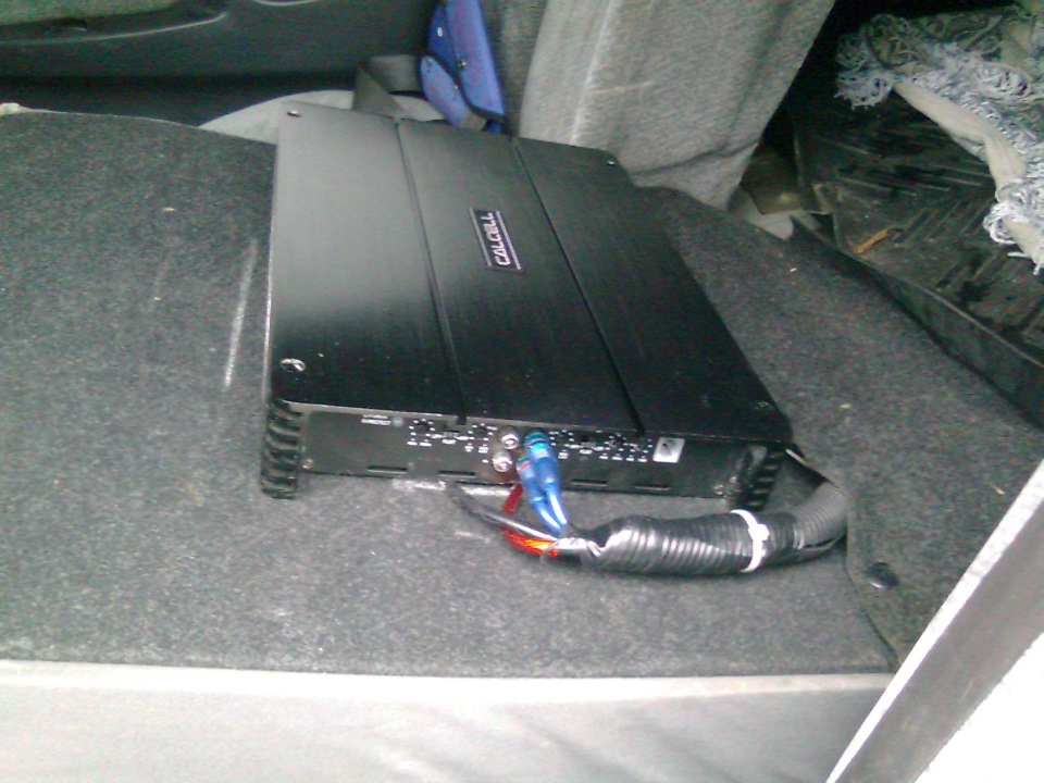

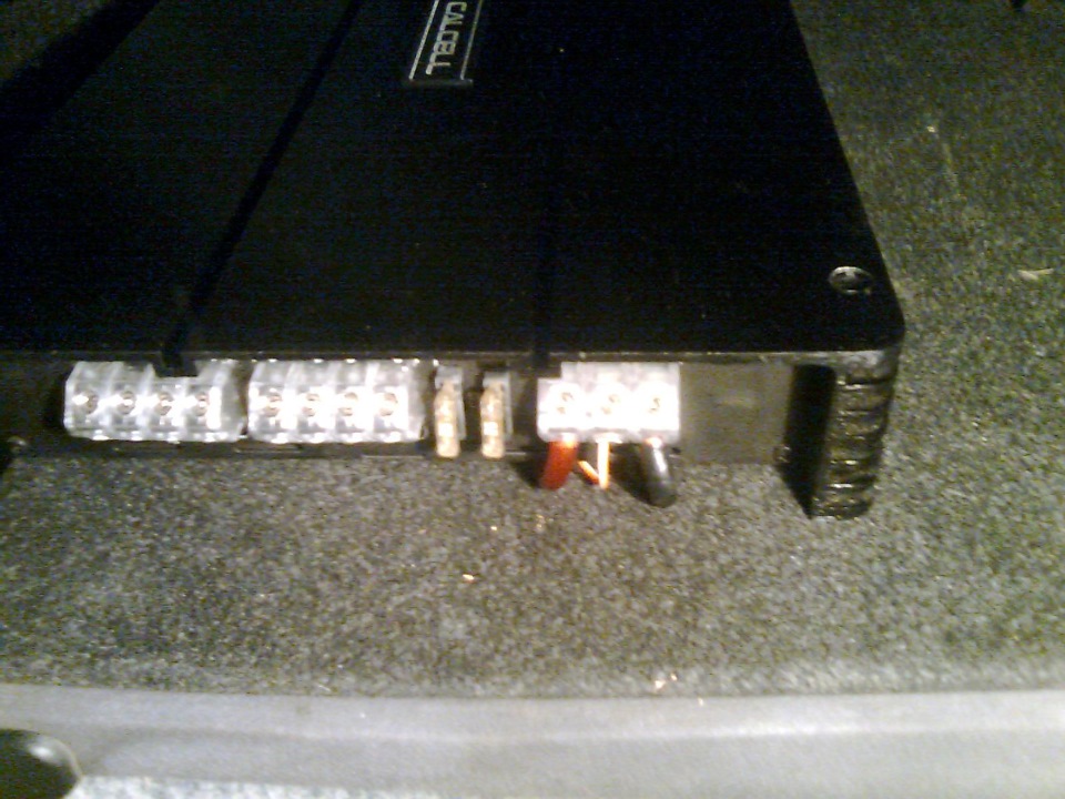

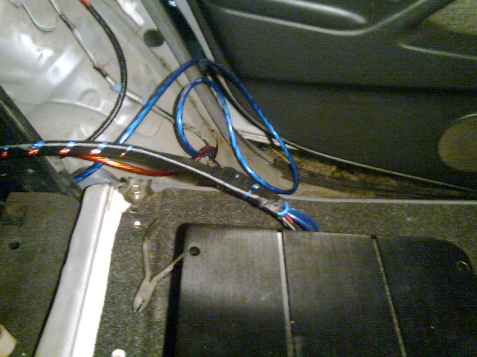

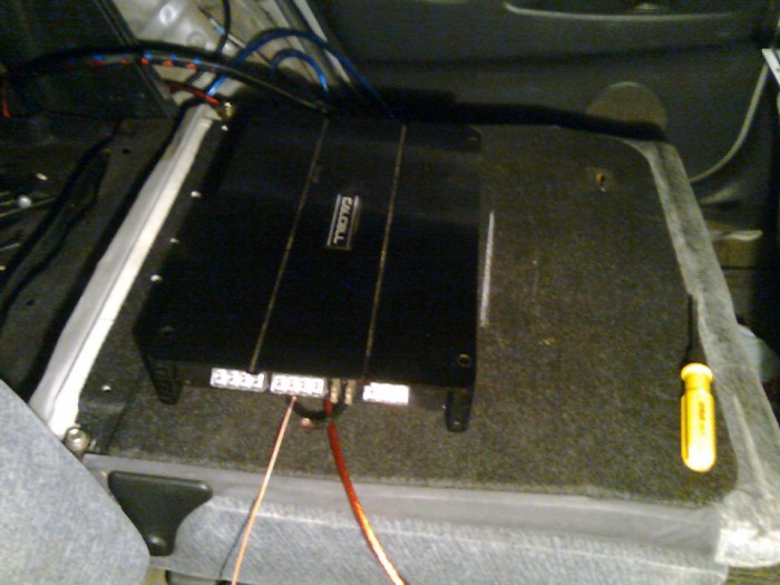

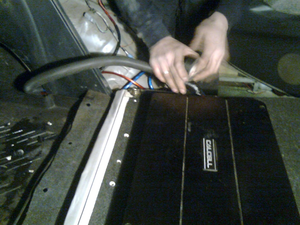

Ну и для полноты картины установка Усилителя.правда фото с телефона )))
усилитель крепился на заднюю спинку откидного дивана,для удобного подключения и настройки откинул спинку и все под рукой.

Не надо тянуть питающие провода вместе с межблочными.
А так, молодец!
С большим уважением!
 Заголовок сообщения: Замена штатной акустики авто.
Непрочитанное сообщениеДобавлено: 01 янв 2014, 11:52
Возраст: 41
Откуда: Novosibirsk
Сообщений: 616
Его благодарили: 109
Aleksey
Эт я уже сообразил когда протянули :lol:
Но вроде все норм помех не каких нет,или есть еще причины кроме помех?

Ferrum85 писал(а):
Aleksey
Помехи от двигателя это основное, но и влияние на звук тоже нельзя списывать.
Попробуй... сделай громкость на единичку(чтобы очень тихо было, практически не слышно музыки) и потихоньку погазуй.
Если из динамиков(лучше слышно из твитеров) нет звуков от двигателя, то можно оставить так. Но лучше, все равно, переложить.

Aleksey писал(а):
Ferrum85 писал(а):
Aleksey
Нет нету это проверил сразу после того как протянули провода, в голову тогда сразу стукнуло что надо было по разным сторонам пробрасывать, не стал закрывать панельками, подключили и послушали как на заведенном моторе так и на заглушенном все отлично помех нет,потому и не стал перекладывать.
Тогда можно не заморачиваться - всё ок.

Dragon писал(а):
bighill
При чем тут бумажка, правильное замечание. В авто не рекомендуется тянуть силовые провода рядом с межблочными.
Верно не рекомендуется из за возможных помех,но в моем случае все обошлось и помех нет,возможно качественный межблок попался ,я не стал брать установочный комплект,а все покупал по отдельности - межблок,колбу предохранителя,предохранитель, клемы...
